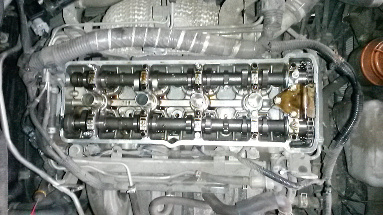

У меня какие-то стаканы вместо шайб. Регламента на них нет. Говорят, что только услышать их можно. Но вот уже 130000км тишина.

 С такой чистотой под крышкой регулировать клапана грех. Они должны зацокотать тысячам к 120, не раньше. А насчет драйва. . .ну многие именитые "блогеры" уверены что после Лукойла и Роснефти мотор обязан покрыться солидолом и показать "кулак дружбы" прям после выезда со станции замены масла. Я тоже когда про "армортек" в бж сказал потом в личку некоторые всякий бред писали.
Пробег 67500 тыс, двигатель кручу переодически на обгонах, в остальное время 2-3тыс.об... КК вскрывалась для регулировки клапанов на ТО у ОД...
если распредвалы не снимали, то и не регулировали ничего, а просто проверили зазоры.
