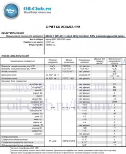

Mobil1 0W40 API SN + Ceratec 50% дозы отработка на Lеxus 3GR-FSE 3.0L после 10925 км.
Мобил 0-40 с кучей присадок я так понимаю. Кератек и эстеры в развес.Кислотное ужас.

в двух сегодняшних темах отработок тренд - "никакого снижения износа от применения сторонних присадок не наблюдается".

Синтолюкса,судя по окислению, либо оч мало, либо нет...

Отсутствие износа выборочное какое то, если смотреть на цилиндры и кольца то его нет, а если смотреть на железо и алюминь то вроде есть, но железо и люминь могут быть от туда где масло и его защита не могут иметь сколь значимой защиты. Плюсом вы не забыли что при таком окислении Куперовцы кричат " это все намытые старые залежи эстерами!" :) масло то и правда с нихохо себе каким моющим пакетом!

Ага, и при этом у них масло отмывает старые залежи свинца , олова и пр, а здесь всё по 0.
Cupper говорит что то не то... мы уже пару тысяч анализов провели ни у кого ничего не отмывалось. А на куппер сразу отмываться стало.

т.е. это всё-таки сороковка + ceratec, без эстеров.  но почему тогда так горячая вязкость просела?
  espes писал:
На 1 сСт?
