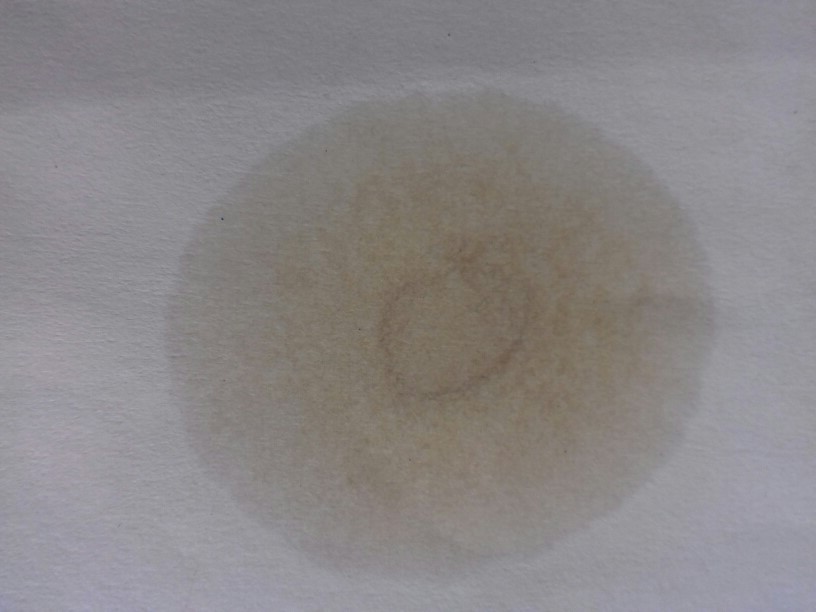

Lukoil Genesis Armortech А5\В5 5w-30 (акционное) на Мазда 3 1,6
Масло:  Lukoil Genesis Armortech А5\В5 5w-30 (4л. канистра, выпуск октябрь 2015г. )
Автомобиль: Мазда-3 1,6 л 105 л\с АКПП (4ст.), передний привод, 2014г.в.
Общий пробег на одометре: 42300 км.
Пробег на масле: 5470 км
Моточасы:  160м/ч
Израсходованное топливо: около 470 литров.
Доливки масла: не доливалась, угар около 200гр.
Срок эксплуатации: с 28 июля 2016г. до 18 октября 2016г.
Топливо: всё подряд 92, 95, 98
Режимы: около 70% город
Первая фотка сушка 6 часов в помещение
Вторая фотка сушка 30 часов в помещение

капля свежо выглядит - еще 150 мч и будет уже не торт.
Евген 250мч. катай а то сольешь с щелочным 5...  :)
@Евген 48, до 45.000км. И потом меняй другие масла каждые 7.500км. С твоей эксплуатацией это даже с небольшим запасом.
  Дмитрий_ писал:
нее, зима делает свое дело средняя скорость 25км/ч, 5000км и на слив,
@Евген 48, а у тебя есть анализ после 300м.ч, чтобы посмотреть смерть масла в твоём двс?
@Дмитрий_, после 300 нет, есть смерть после 200.
А, смерть в понимание TBN TAN по методу для коммерческих дизелей. Тогда всё понял.
@Дмитрий_, ок, а в твоем понимание, "смерть масла"?
Смотря какое, к примеру то, что залито у тебя сейчас: вязкость при 100 снижена больше 2ед., TBN 2ед., TAN вырос на 4ед., pH стал 4ед. При таких вот значениях это масло было бы "труп" :)
