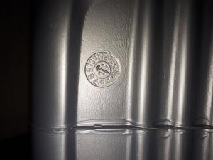

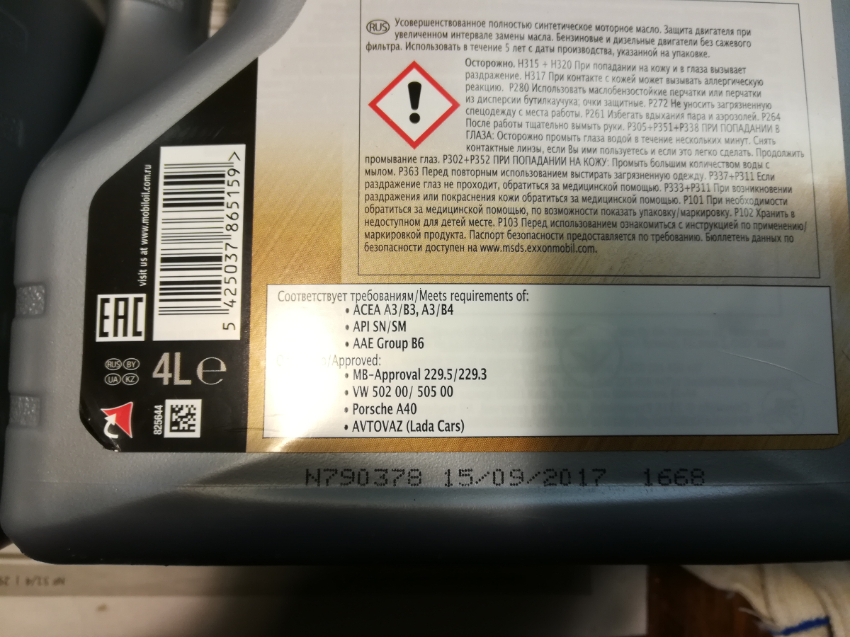

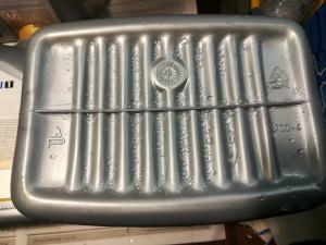

исламыч 5 503 Опубликовано: 8 февраля 2018 Поделиться Опубликовано: 8 февраля 2018 @GP_BlackAngel, что то двойных бач кодов не встречалось, пятак на дне канистры по лучше с фоткай, что то странновато 1 Ссылка на сообщение
Cthutq 0 Опубликовано: 8 февраля 2018 Поделиться Опубликовано: 8 февраля 2018 исламыч писал: двойных бач кодов не встречалось Такую с двумя кодами мне привозили и тоже было 2014г, на днище по дате было норм-разница месяц. Отказался. Р.S. меня это смутило и полез в интернет сравнивать... и вот я тут :ah: Ссылка на сообщение
GP_BlackAngel 55 Опубликовано: 8 февраля 2018 Поделиться Опубликовано: 8 февраля 2018 08.02.2018 в 15:57, исламыч сказал: @GP_BlackAngel, что то двойных бач кодов не встречалось, пятак на дне канистры по лучше с фоткай, что то странновато Ссылка на сообщение
Cthutq 0 Опубликовано: 8 февраля 2018 Поделиться Опубликовано: 8 февраля 2018 Из другой темы для сравнения: http://www.oil-club.ru/forum/topic/5082-mobil-1-x1-5w-30-a1b1-sn-gf-5-ford-wss-m2c946-a-wss-m2c929-a-wss-m2c913-c-dexos1/page-9?do=findComment&comment=316055 Ссылка на сообщение
GP_BlackAngel 55 Опубликовано: 8 февраля 2018 Поделиться Опубликовано: 8 февраля 2018 Таки чего делать то, вернуть или можно лить? Ссылка на сообщение
Сергей М 3 087 Опубликовано: 8 февраля 2018 Поделиться Опубликовано: 8 февраля 2018 Может я чето не втыкаю, но как может быть масло 2014 года с новой этикеткой? Ссылка на сообщение
BatonDM 11 Опубликовано: 8 февраля 2018 Поделиться Опубликовано: 8 февраля 2018 Сделайте фото сверху канистры. И напишите за сколько купили. Ссылка на сообщение
shevrick 2 123 Опубликовано: 8 февраля 2018 Поделиться Опубликовано: 8 февраля 2018 (изменено) @GP_BlackAngel, себе б не взял, вижу нестыковки = дабл бэч и новый 2014 года, да и явно не Гравеншон, этикетка 2016 года(???) = был уже случай в теме со старыми банками с переклееными этикетками от свежих партий = Mobil проверил поставщика тогда и подтвердил оригинальность = лучше обратиться в ExxonMobil для уточнения = много ньюансов Изменено 8 февраля 2018 пользователем shevrick Ссылка на сообщение

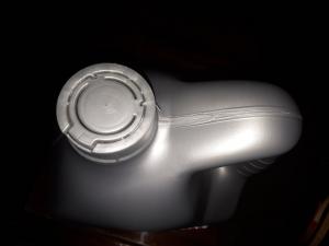

shevrick 2 123 Опубликовано: 8 февраля 2018 Поделиться Опубликовано: 8 февраля 2018 (изменено) BatonDM писал: В период с 06.17-10.17 Mobil поменял форму крышки, все что я видел произведенные после 10.17 как на правой фото, с удлиненными ламелями. Документ от ExxonMobil, подтверждающий написанное есть? Тогда в студию ;) ибо Правила данного форума обязывают!(пункты 7 и 9) BatonDM писал: Тот кто торгует автомаслами и запчастями через него проходят сотни канистр разного времени изготовления и он их видел и щупал, а не как на форуме через браузер или на полке в магазине в ашане. А какой тогда НЕпрофессиональный продавец? rofl: или таких не бывает? = реально интересно :) Изменено 8 февраля 2018 пользователем shevrick Ссылка на сообщение
BatonDM 11 Опубликовано: 8 февраля 2018 Поделиться Опубликовано: 8 февраля 2018 @shevrick, Ну сразу, как ты сможешь сказать что не так с теми 1л. канистрами что я разместил ранее на фото. И естественно предоставь "Документ от ExxonMobil", что 3-й символ в бэч коде (который вроде означает дату замеса данного масла, хотя ты на это "Документ от ExxonMobil" не предоставил: ибо правила форума обязывают) должен строго соответствовать дате розлива масла напечатанной на канистре. По хронологии ты первый без документа символы на клаве набивал :) 1 Ссылка на сообщение
GP_BlackAngel 55 Опубликовано: 8 февраля 2018 Поделиться Опубликовано: 8 февраля 2018 (изменено) @BatonDM брал за 2 256 со скидкой клуба, поставщик AAAB, вроде как центральный склад мобил. Причем тут же заказывали 4 бутылки по литру американское, там всё красиво, видать из старых запасов и дешевле на 100 рублей вышло, но поставщик уже другой RYAS. И фото литрушек сразу... RYAS Изменено 8 февраля 2018 пользователем GP_BlackAngel Ссылка на сообщение
shevrick 2 123 Опубликовано: 8 февраля 2018 Поделиться Опубликовано: 8 февраля 2018 (изменено) BatonDM писал: И естественно предоставь "Документ от ExxonMobil", что 3-й символ в бэч коде (который вроде означает дату замеса данного масла, хотя ты на это "Документ от ExxonMobil" не предоставил: ибо правила форума обязывают) должен строго соответствовать дате розлива масла напечатанной на канистре. По хронологии ты первый без документа символы на клаве набивал Ну раз ты, уперся, форум не хочешь почитать и аргументировано общаться не намерен, держи = 220.pdf, но это только для профессиональных продавцов))) И да, где ответы на вопросы выше? Изменено 8 февраля 2018 пользователем shevrick Ссылка на сообщение
BatonDM 11 Опубликовано: 8 февраля 2018 Поделиться Опубликовано: 8 февраля 2018 @GP_BlackAngel,Цена тоже нормальная, я не вижу явных претензий к канистре. По моему все ОК. 1 Ссылка на сообщение
BatonDM 11 Опубликовано: 8 февраля 2018 Поделиться Опубликовано: 8 февраля 2018 (изменено) @shevrick, Спасибо за дополнительную информацию! Не увидел там к сожалению информацию, что дата розлива в канистру должна строго соответствовать месяцу "производства продукта" . (если не понятно выражаюсь, постараюсь пояснить: если партия замешана 31.05.2017 и в первых числах бэч кода это отмечено как N75...., а разливалась в канистры 01.06.2017 или 02.06.2017, то дата розлива должна быть проставлена 31.05.2017 и т.д. и т.п.). Более того про дату розлива там вообще ничего не написано И так же не увидел ответа, что еще не так в канистрочках, кроме этого преступления... Сразу напишу, надеюсь все согласятся, что дата розлива, которая обозначается конкретным числом, не обязана совпадать с датой "производства партии", который указывается только месяцем (в приведенном документе так и сказано "N3A0101 - продукт произведен в Наантали, в октябре 2013 года") остальные числа дата розлива и номер канистры (предполагаю) про которые ничего не написано. Изменено 8 февраля 2018 пользователем BatonDM 1 Ссылка на сообщение
