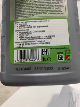

Доброго времени всем! Просьба, по возможности, определить подлинность. Купил на Wildberis масло Mobil 0W-30, 4 л. и две по 1 л.  На этикетке производство Финляндия. Проверку на сайте Mobil все канистры прошли. За ранее благодарю!
  07.03.2022 в 14:59, Andry74 сказал:
Доброго времени всем! Просьба, по возможности, определить подлинность. Купил на Wildberis масло Mobil 0W-30, 4 л. и две по 1 л.  На этикетке производство Финляндия. Проверку на сайте Mobil все канистры прошли. Вес 4 л. - 3390 гр., вес 1 л. - 915 гр., и 921 гр. За ранее благодарю!

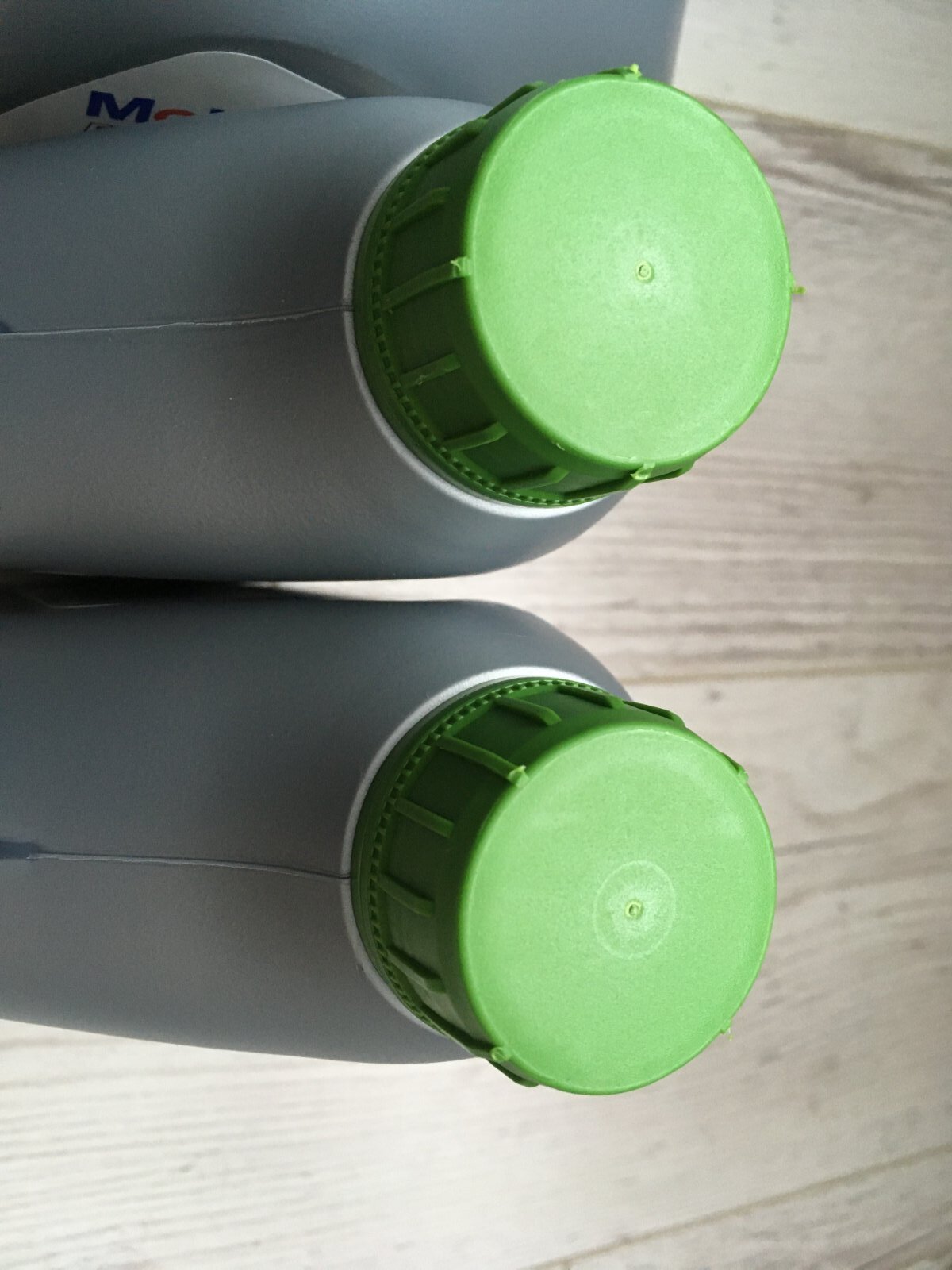

Добрый день, подскажите пожалуйста язычки подозрительно расположены, это подделка?
  Показать содержимое

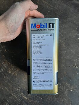

Добрый день всем...

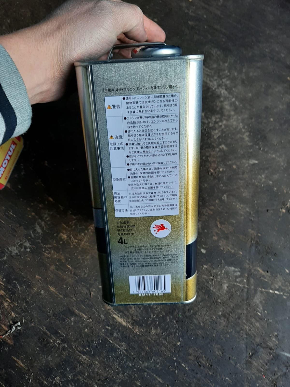

на Авито есть привлекательное предложение :
жестяная банка 4 л Mobil 1 0W40 (Япония внутренний рынок якобы) цена=3к
кто сталкивался с таким маслом, не подделка?
(напрягает что тот же объем в пластике =7500 р )
P.S. ответьте пожалуйста, надо брать...
судя по зашлифовки металла на торцах банки (они перпендикулярны длиной стороне) это китай, это по определению вот этого блогера https://www.youtube.com/channel/UC5JygfcXAA5Xq18sxUx_wIQ
посмотрите у него масса видео про банки внутренего рынка японии

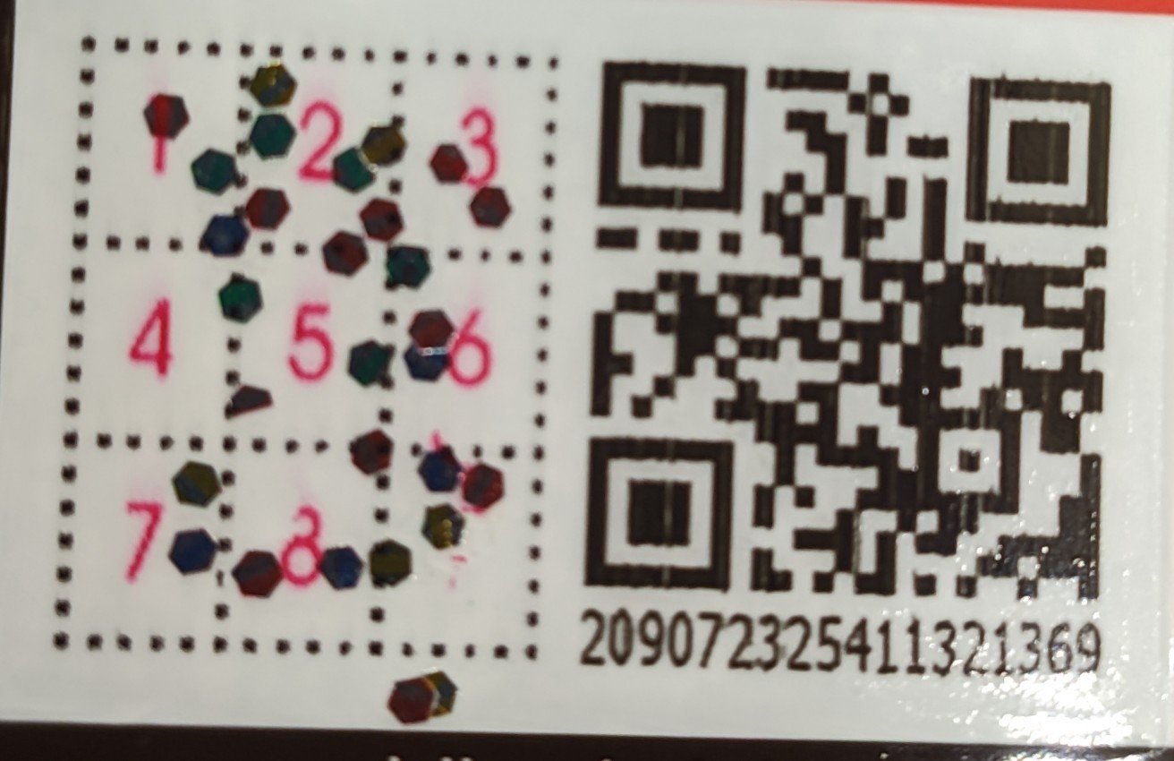

Добрый день, коллеги. Купил масло на али в официальном магазине. При проверке выявилось несовпадение более 2 точек. Написал в мобил и открыл спор на али. Мобил пока молчит, а продавец уверяет, что все норм, они же офицалы.
  24.03.2022 в 01:48, TechnoGreen сказал:
Раскрыть
в вашем варианте, чем больше точек тем более вероятность не совпадения. Такое уже обсуждалось. Посмотрите в ближайшем рассмотрении через лупу. У оригинала точки сверху как бы заломинироаанны и нет возможности иголкой просто сколупнуть одну или несколько точек. В фальсификате такое было возможно. Если вы преобретали масло в рекомендованной точке продаж, то не морочся. В прочем всех нюансов мы не знаем, тебе виднее.
Optovik Да вот раньше точки чуть ли не на 100% совпадали, а тут прям лажа какая-то. 9 квадрат вообще не сходится.
  24.03.2022 в 05:08, TechnoGreen сказал:
Раскрыть
они и раньше не совпадали, смотри в теме это обсуждалось давным давно

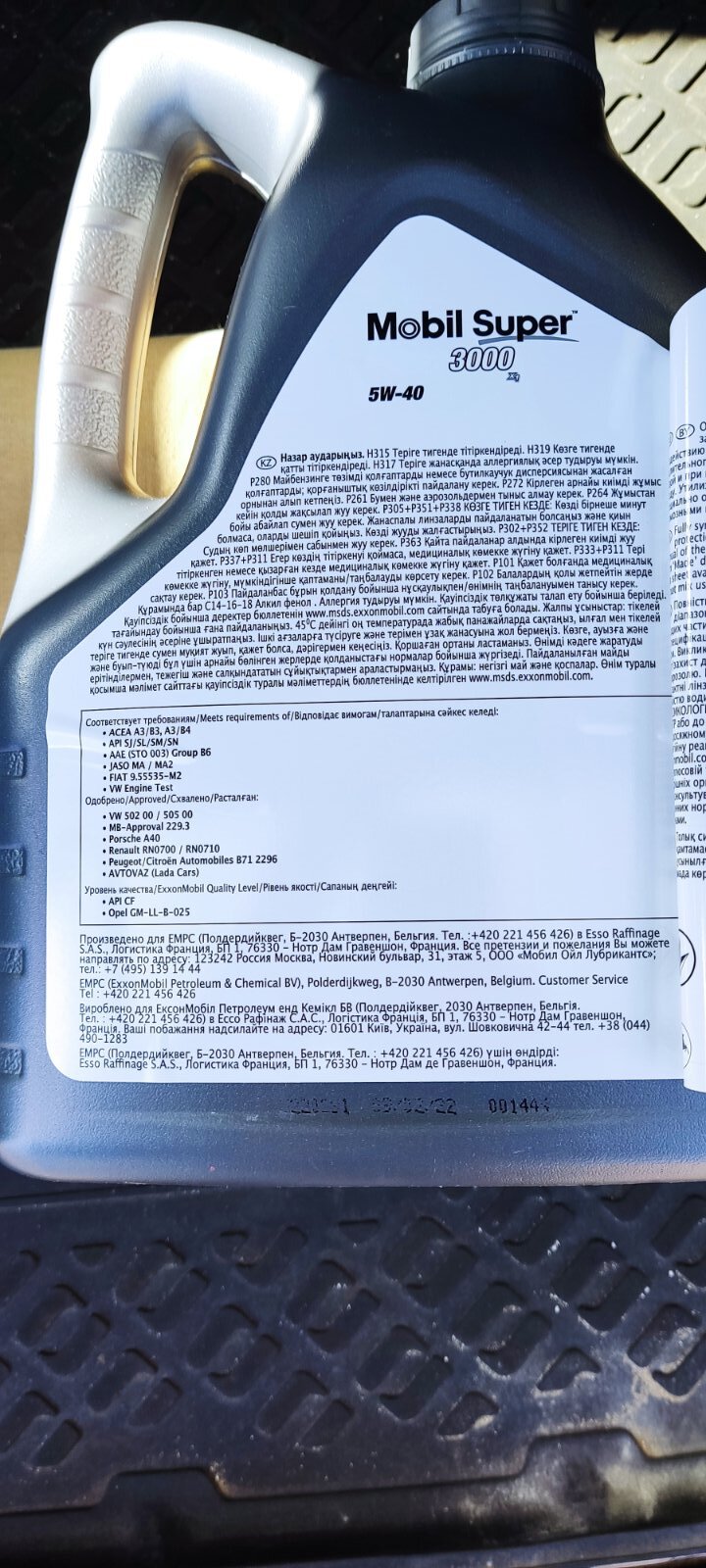

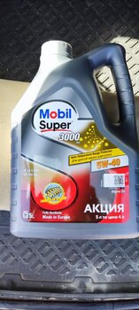

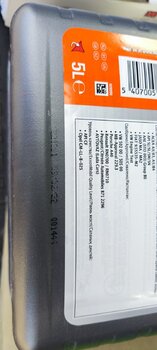

Добрый день. 5 л акционная канистра. Куплена через интернет магазин, который числится на сайте Мобил. Написано изготовлено в Италии. Батч Код читается с трудом. Буквенный код страны производства не просматривается. На дне канистры отсутствует год производства тары. Как думаете это оригинальный продукт.
