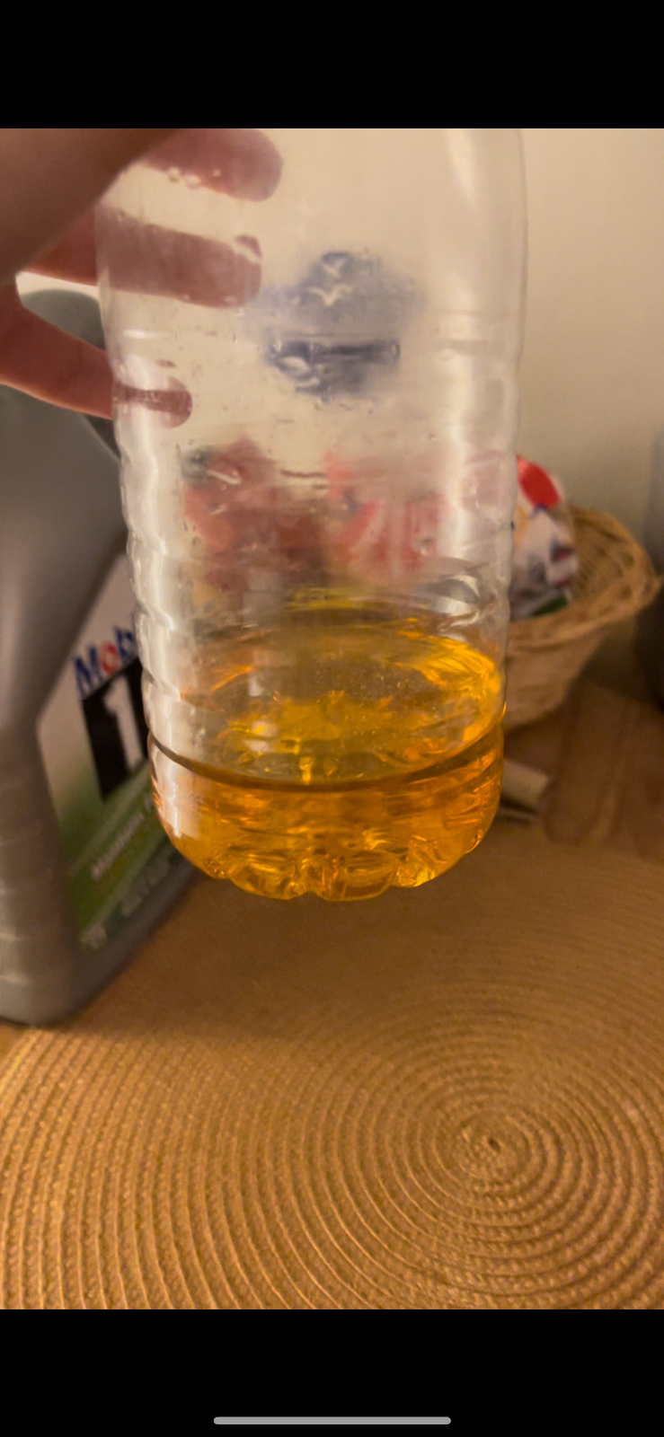

Всем доброго времени суток. Подскажите пожалуйста масло esp 5w30 , нормальный ли это цвет? Выше был похожий вопрос про подозрительно светлый цвет, но без ответа((

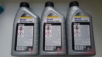

Приобрел трансмиссионное масло Mobil Mobilube 1 SHC 75W90 (1л) у официальных дистрибьютеров рекомендованных Mobil (пока сайт ещё работал).
Прошу подсказать присутствует ли подделка?
Канистра №1 Бар-код U1B1349 30/11/2021  05319, канистра Promens изготовлена 11/21, вес 934г. (продавец Ситилинк)
Канистра №2 Бар-код U1B1349 30/11/2021  05322, канистра Polimoon изготовлена 11/21, вес тоже 934г. (продавец Ситилинк)
Канистра №3 Бар-код U1A0935 18/10/2021  03287, канистра изготовлена 9/год не указан, вес 936г. (продавец OZON)
Проверку на подлинность на сайте https://original.mobil.ru/ все канистры прошли (т.е. этикетки все оригинальные), бар коды все «бьются» с датой производства и масла и канистр.
Канистры не подтекают, следов вскрытия невидно, к пробкам, полиграфии (оборотная сторона легко раскрывается и обратно прилипает), к проверочным QR-кодам вопросов тоже нет.
Под ультрафиолетом не проверял, т.к. нет УФ-фонарика и точно не известно должны ли светиться наклейки на продукции Mobil 2021 года выпуска.
Но некоторые сомнения в подлинности масла остались из-за нижеследующих расхождений:
1.Производители самих канистр №1 и №2 разные Promens и Polimoon (см.фото) при этом масло изготовлено и разлито в один день 30.11.2021 (Бар-код U1B1349, партия 05319 и 05322). Допускаю, что именно в этот день кончились канистры одного производителя Promens и на конвейер в Швеции  «встала» партия канистр другого производителя Polimoon.
На канистре №1 есть небольшой «пузырёк» воздуха и на лицевой и на оборотной стороне канистры.

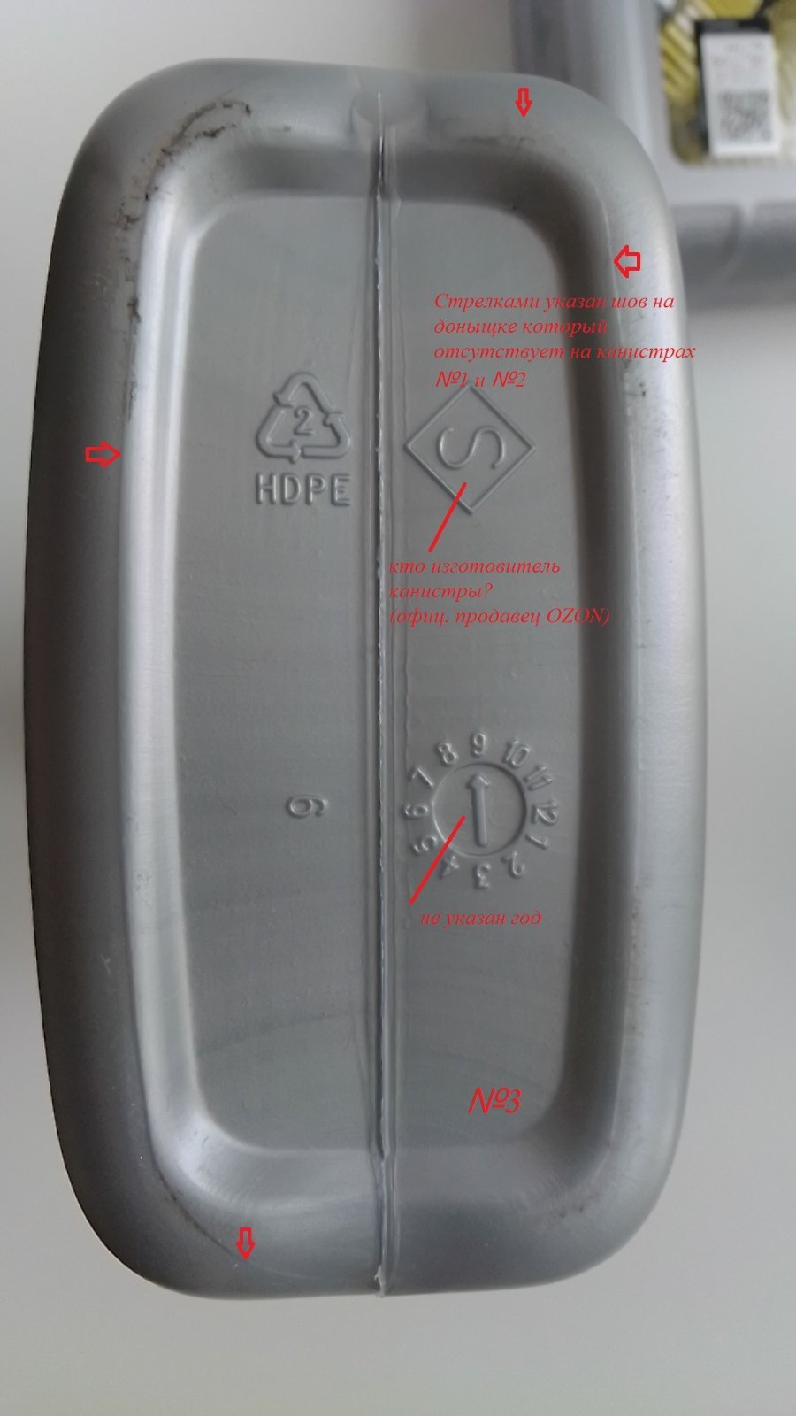

2.Канистра №3 (продавец OZON) изготовлена не известным мне производителем, буква S в ромбике и не указан год изготовления самой канистры.
Отсутствует шов внизу на расстоянии 1см от дна канистры (присутствуют на канистрах №1 и №2), но на дне канистре №3 зато есть шов (или оттиск от пресс-формы) которого нет на канистрах  Promens и Polimoon.
 (хотя вес +/- и уровень масла при наклоне совпадают с канистрой №2).
3.При одинаковом наклоне всех канистр (как на видеообзоре вверху страницы 8:45) примерно на угол 45 градусов уровень масла в канистре №1 (934грамм) находится между рисками 800мл и 700мл, в тоже время в канистре №2 (тоже 934грамм) и в канистре №3 (936грамм) уровень масла находится на риске 700мл (+/-).
Но если бы в канистру №1 налили минералку, то она тяжелее и уровень в канистре №1 должен при наклоне быть наоборот меньше 700мл, а в моём случае он между рисками 700-800мл.
Также после проверки наклоном показалось, что канистра №1 как будто чуть тоньше, как будто под небольшим вакуумом внутри. Замерил все три канистры по толщине на риске 700мм, небольшие различия есть №1-54,8мм,  №2-57÷57,2мм,  №3-57,2мм.
Следов проколов в канистре №1 не нашёл.
Не хочется заливать паленое масло в редуктора своего авто, прошу подсказать какую из канистр следует поменять?
Благодарю за конструктивное мнение.

  27.05.2022 в 15:12, СергейС сказал:
Раскрыть
По моему все оригинал. Поддельщики не умеют печатать проверочные коды. И вряд ли переклеивают их с одних канистр на другие. Единственный способ - залить в оригинальную тару подделку. Если коды прошли - надо сравнивать содержимое - по объему, весу (с учетом разной толщины канистр - у вас все ок). Можно еще сравнить на цвет, текучесть при комнатной температуре и после заморозки.

  22.05.2022 в 01:14, murzaeva сказал:
Раскрыть
Камера может не предавать оттенок. Нижнее фото вполне норм. оттенок. Лучше сравнивать с оригиналом держа две емкости рядом.
5w30 4л. должно иметь вес 3564 г.  Уровень - по середине второй сверху выемки.  Масса и уровень с каким то +-  это зависит от места производства, партии, сами канистры могут отличаться по весу, дозаторы настроены по разному.

СергейС Я бы все оставил , первую откроете уровень выровняется с остальными  ( канистры S в ромбике идут в основном в Италии на 5w40 mobil и на тойота )
