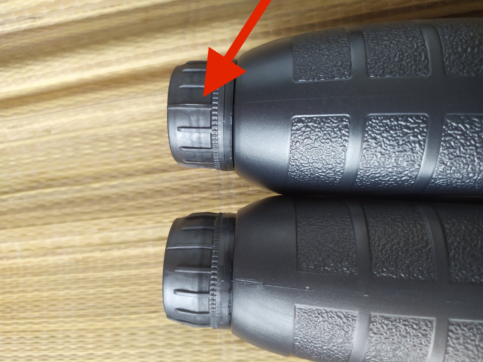

eugeny799 3 Опубликовано: 19 июня 2022 Поделиться Опубликовано: 19 июня 2022 (изменено) Камрады, такой вопрос: Сегодня забрал литр Мобил 3000, доставка Озон. продавец - Звезда Столицы Каширка. Бьется как оригинал, весит 900гр. Вообще все отлично, канистра тоже не отличается от оригинала, но есть один нюанс: батч-код отличается от оригинальной канистры, выпущенной на этом же заводе(N), шестью месяцами ранее. Сам шрифт крупнее. Это нормально? Канистру еще не вскрывал. Да, еще завтра забирать 5-ти литровку. Сколько она должна весить? Сейчас у меня стоит купленная у оф.дилера, весит 4550гр. Это норм, как я понял? Изменено 19 июня 2022 пользователем eugeny799 Ссылка на сообщение

eugeny799 3 Опубликовано: 19 июня 2022 Поделиться Опубликовано: 19 июня 2022 Фотографировал отличия. Разный батч, шов около горлышка, знаки на дне(на одной треугольник с более острыми углами). Ссылка на сообщение
Rev42 373 Опубликовано: 19 июня 2022 Поделиться Опубликовано: 19 июня 2022 eugeny799 так на первой батча то и нет толком , на второй норм - да обе походу норм Ссылка на сообщение
eugeny799 3 Опубликовано: 19 июня 2022 Поделиться Опубликовано: 19 июня 2022 19.06.2022 в 15:31, Rev42 сказал: eugeny799 так на первой батча то и нет толком , на второй норм - да обе походу норм Раскрыть Потер сегодня пальцем, он стерся отчасти(масло попало). Обе куплены у оф.дилера, получается. Ясно, спасибо. Меня смутили небольшие отличия было. Ссылка на сообщение
Rev42 373 Опубликовано: 19 июня 2022 Поделиться Опубликовано: 19 июня 2022 (изменено) eugeny799 на фото с крышками какая июльская ? на нижней есть сорванные грани на пробке , как на верхней ? вес пятерки норм Изменено 19 июня 2022 пользователем Rev42 Ссылка на сообщение
eugeny799 3 Опубликовано: 19 июня 2022 Поделиться Опубликовано: 19 июня 2022 19.06.2022 в 15:37, Rev42 сказал: eugeny799 на фото с крышками какая июльская ? на нижней есть сорванные грани на пробке , как на верхней ? Раскрыть Июльская верхняя. Сорванные грани на обоих есть, только на длинных рисках у самого края крышки. Ссылка на сообщение
eugeny799 3 Опубликовано: 19 июня 2022 Поделиться Опубликовано: 19 июня 2022 (изменено) Вот такой срыв имеется ввиду? Есть на обоих канистрах. Несколько размыто вышло, но понятно о чем речь, я думаю. Дефект на верхней части длинной вертикальной грани на крышке? Изменено 19 июня 2022 пользователем eugeny799 Ссылка на сообщение
Rev42 373 Опубликовано: 19 июня 2022 Поделиться Опубликовано: 19 июня 2022 (изменено) eugeny799 вот так обычно , нижняя крышка какая то не такая Изменено 19 июня 2022 пользователем Rev42 Ссылка на сообщение
eugeny799 3 Опубликовано: 19 июня 2022 Поделиться Опубликовано: 19 июня 2022 (изменено) 19.06.2022 в 16:09, Rev42 сказал: eugeny799 вот так обычно , нижняя крышка какая то не такая Раскрыть Есть такие же следы на гранях обоих крышек. На одной просто менее выражены. В лупу видно. Изменено 19 июня 2022 пользователем eugeny799 Ссылка на сообщение
eugeny799 3 Опубликовано: 19 июня 2022 Поделиться Опубликовано: 19 июня 2022 Пробки идентичны по литью, фактуре, и неровностям на пластике. Ссылка на сообщение
Rev42 373 Опубликовано: 19 июня 2022 Поделиться Опубликовано: 19 июня 2022 (изменено) eugeny799 Да все там ок , то что на дне по разному это тоже норм , у меня и мобилы , и Тойоты так же разные формы , на какой то цифре меняются не помню , после пятерки что ли ... посмотрел на французах до 10 одна форма , потом другая Изменено 19 июня 2022 пользователем Rev42 Ссылка на сообщение
eugeny799 3 Опубликовано: 19 июня 2022 Поделиться Опубликовано: 19 июня 2022 19.06.2022 в 16:32, Rev42 сказал: eugeny799 Да все там ок , то что на дне по разному это тоже норм , у меня и мобилы , и Тойоты так же разные формы , на какой то цифре меняются не помню , после пятерки что ли ... посмотрел на французах до 10 одна форма , потом другая Раскрыть Ясно, спасибо! Ссылка на сообщение
