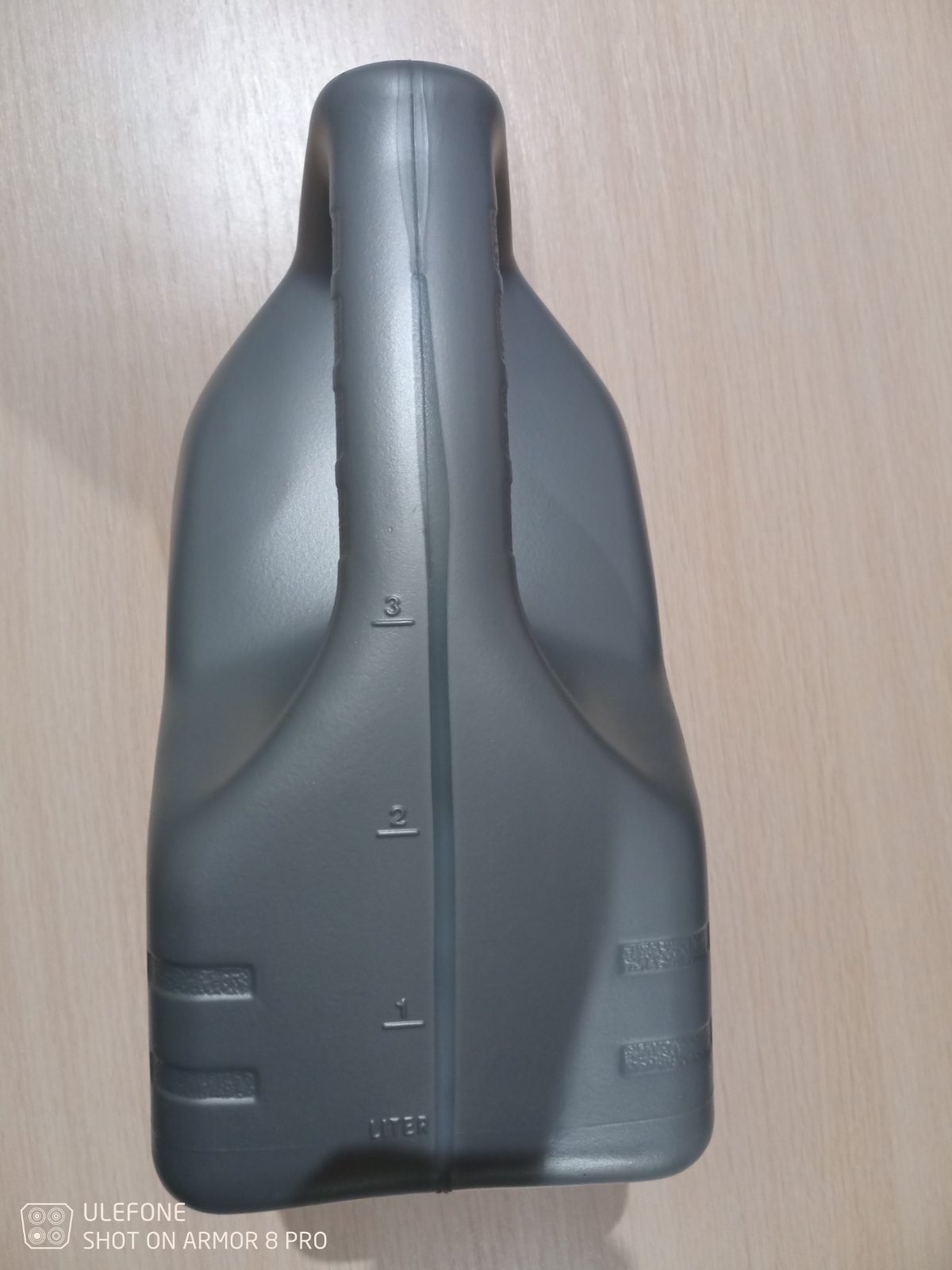

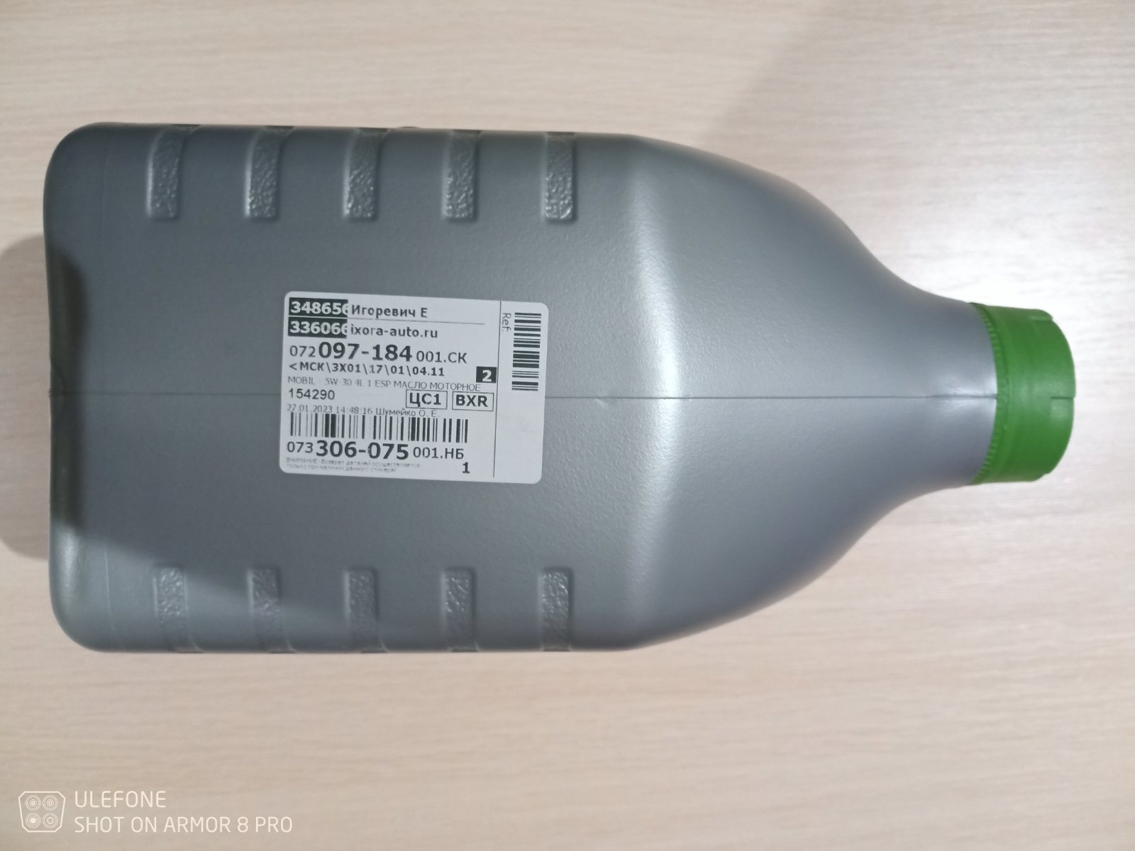

привет всем! Получил масло из иксоры, пришла произведённая в финляндии, поставщик не обманул, канистра вроде выглядит как и должна из панельного импорта, но внутри то же самое, на цвет и на запах, что в канистре из франции...хз может они конечно рецептуру поменяли в 2022, но разница между двухгодичным маслом мобила для россии есть, по цвету и по запаху.
Это к тому что я выше писал от прошлых официалов с Али. Видимо всё же есть отличия, а может и нет - хотят одно изгадить, а своё ( ранее закупленное европейское за дорого) продать...хз.
