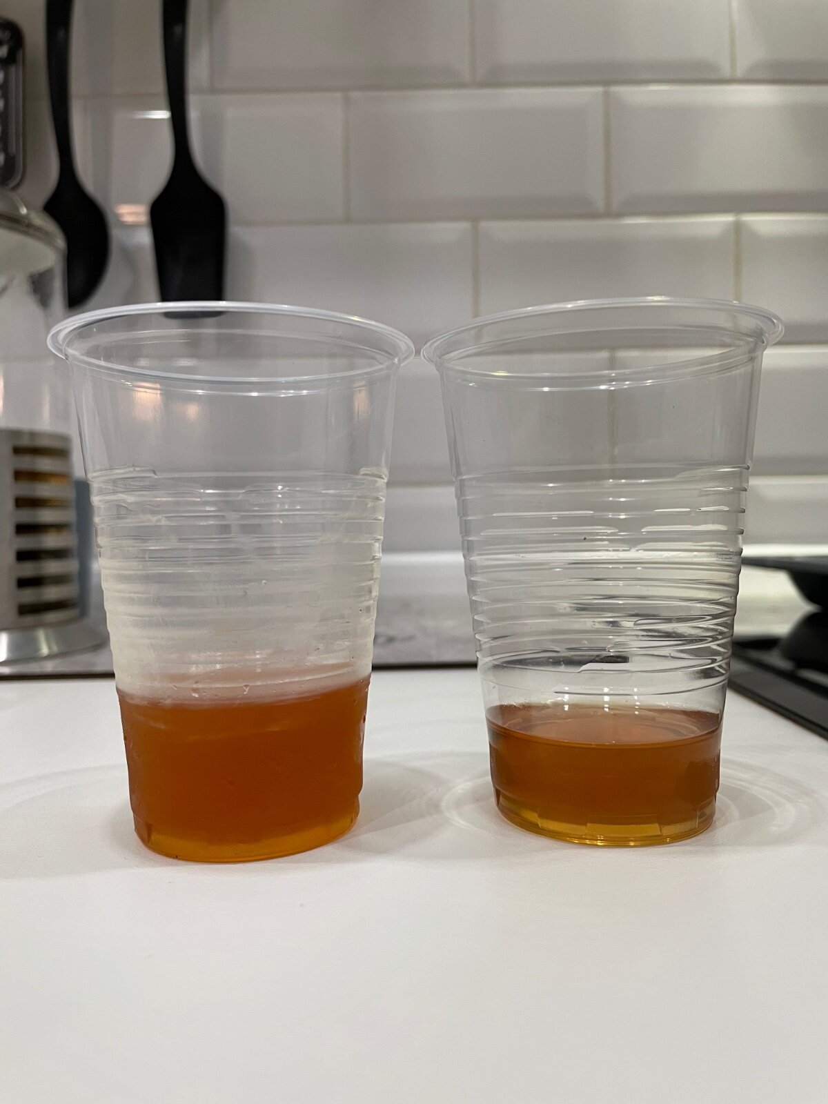

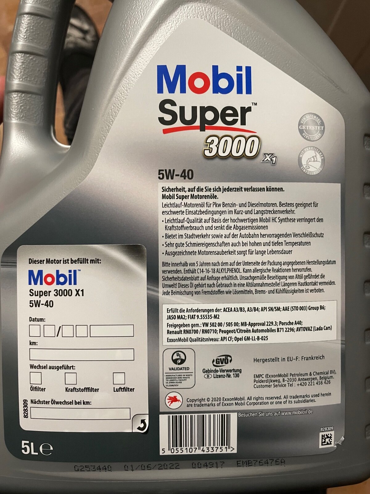

Канистра "Mobil super 3000 X1 5w40" 5 литров. 1 фото
2 фото(слева из морозильной камеры минус 17-18, с права комнатная температура)
видео с непонятной эмульсией в масле после нахождения в морозильной камере в течении 10 часов. приобретено в местном магазине города. Как вы считаете, что это может быть за эмульсия?  Минералка…? 4,5 фото эмульсия
FullSizeRender.MOVПолучение информации...
Раскрыть

  19.02.2023 в 06:53, makdi067 сказал:
По Вашим фото увидеть эмульсию или понять что Вы под этим подразумеваете не возможно. В принципе 5л. канистры среди подделок не встречались, но это не значит что их нет. Просто достаточно редкий зверь на нашем рынке, а зачем подделывать то к чему народ не привык. Но как и в случае с 4л. с учётом того что их уже везут пол года как могут рано или поздно появится "переливы", поддельное масло в настоящей канистре. Первым делом взвесьте канистру со всем содержимым. Настоящий этот Мобил должен весить порядка 4460 г. +-20. Если норма то для полного успокоения можете отправить 5 мл. в Питер Максиму СПб он по спектру Вам точно скажет про подлинность.
Раскрыть
