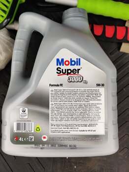

  02.03.2023 в 05:55, maximyc сказал:
Всем привет. Купил масло Mobil super 3000 x1 4л через сайт zzap в магазине DAIKA (м. Кожуховская, южный порт) за 2000 р.
Подскажите, масло поддельное?
Точки выпуклые, но не сказать чтобы отличались цветом, вроде как канистра должна быть из 3-ех частей, на ручке сверху не видно поперечного шва.
Раскрыть
Паль 100%! Как уже писали первое и оно же может быть и последнее отличие от оригинала не правильный сайт проверки под Qr должен быть mobil.ru/original, а не тот что на этой банке. Сдавайте назад.
Позвонил продавцу, сказал приносить, должен вернуть бабки. Вобщем буду покупать теперь с предварительной проверкой по всем моментам. Всем спасибо.

  02.03.2023 в 11:57, maximyc сказал:
Купил новое в проверенном магазе, сказали по параллельному импорту везут, никто нIMG_20230302_144000.thumb.jpg.fc4d8d3a76f6fc3fb94d2cef1b59993e.jpgIMG_20230302_143946.thumb.jpg.0bbe2e70cb128b37f60f7eb6454cfa54.jpgIMG_20230302_143931.thumb.jpg.596a22237e0575f36c2d692f530ec8bd.jpgIMG_20230302_143925.thumb.jpg.72d833a12a699ae56986f9414d0cf79e.jpgIMG_20230302_143920.thumb.jpg.95ddf1bea105812eddf462069fa1dfa9.jpgIMG_20230302_143912.thumb.jpg.17cc863b1560fda2069c229e1139fe2a.jpgе жаловался.
Раскрыть
Первым делом взвесить

  02.03.2023 в 17:31, maximyc сказал:
makdi067 3570 гр
Раскрыть
Как минимум тут всё в порядке.
Собственно цена тоже адекватная для этого масла.
Изменено пользователем makdi067
  20.02.2023 в 13:00, makdi067 сказал:
Вам решать. Но по мне если есть хоть малейшее сомнение то сдавать назад, купить в другом месте. 57 г. это тоже очень много ( если конечно не весы
Раскрыть
