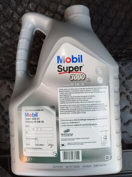

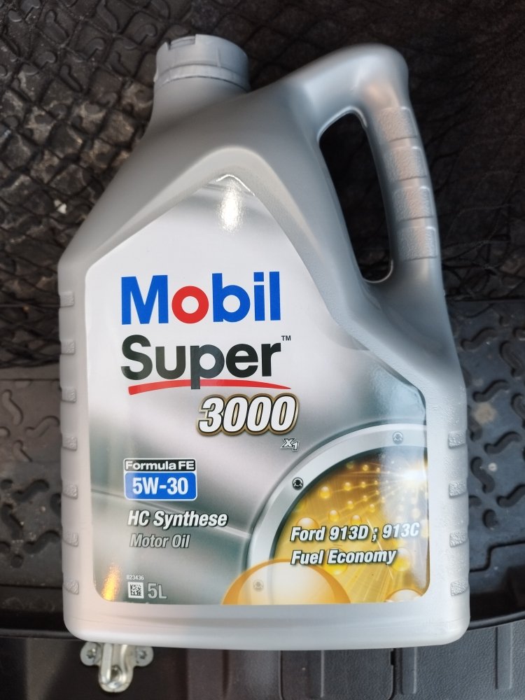

  20.03.2023 в 09:02, Александр 177 сказал:
Добрый день, приобрел через Яндекс Маркет масло Mobil super 3000 x1 formula fe 5w-30 (производства Германии). Поставщик с хорошими отзывами. По виду канистры не понятно оригинал или нет. Есть сомнения. Стоимость 5 л составила 3847 (с промокодом) Кому то попадались такие канистры. Пока есть время на возврат
Раскрыть
Производство Франция. Вес какой?
  20.03.2023 в 09:19, makdi067 сказал:
Раскрыть
Произведено в Германии вроде как, вес не мерил, вечером посмотрю
  20.03.2023 в 09:27, Александр 177 сказал:
Раскрыть
Бэтчкод начинается на G, это Гравеншон Франция. Но это собственно без разницы, внешне по фото похоже на Французскую канистру. Взвесьте, эталон должен быть 4450 +-20 г. Не встречал пока что бы у нас 5 л. канистры подделывали, слишком редкий зверь для нашего рынка, лишь бы не было перелива ( подмена масла в правильной канистре ). Думаю вес покажет. Подделка будет существенно тяжелее иначе уровень масла по лейке будет ниже. Поддельщики предпочитают подгонять по литражу, а не по весу, так как на шкалу в магазине смотрит 90% покупателей, а с весами приходят единицы.

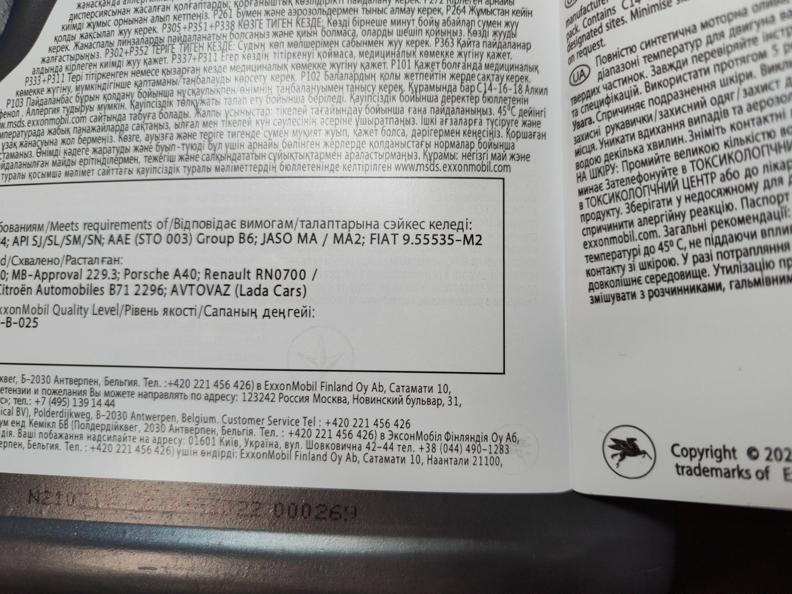

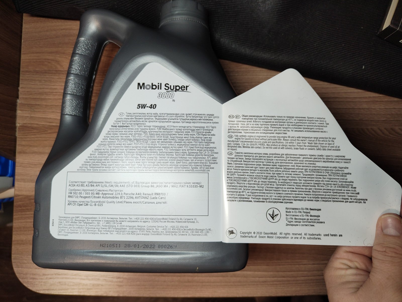

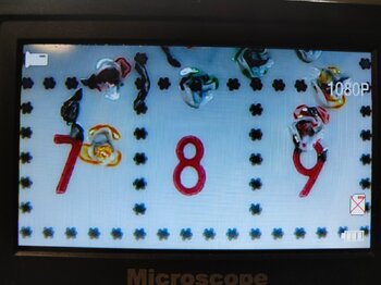

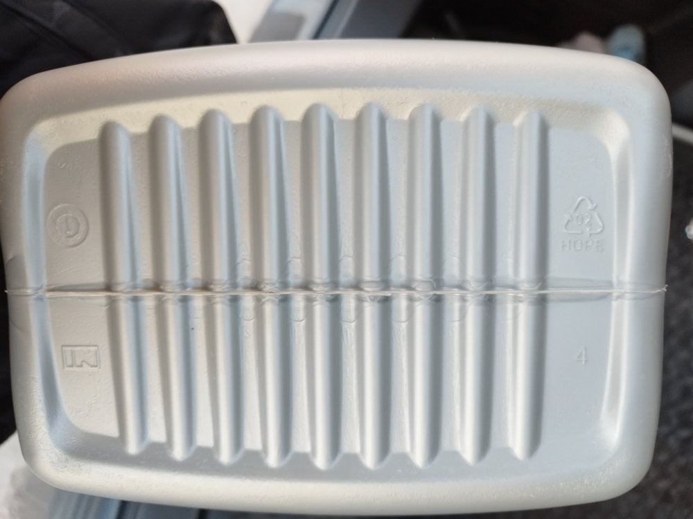

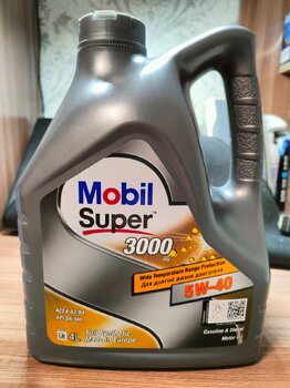

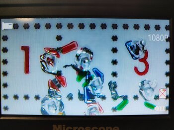

Доброго времени суток, уважаемые форумчане!
Обращаюсь к вам за помощью/советом с целью определения подлинности моторного масла.
Приобрел на Вайлдберрис моторное масло Mobil Super 3000 5W-40.
Как обычно, перед покупкой долго изучал отзывы и вопросы к товару, и вроде ничто не предвещало беды.
После получения и дополнительного визуального осмотра канистры с маслом, меня начала мучить тень сомнения в ее подлинности, т.к. есть некоторые моменты, заставляющие об этом думать.

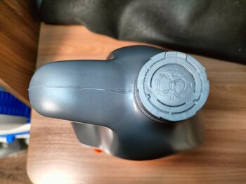

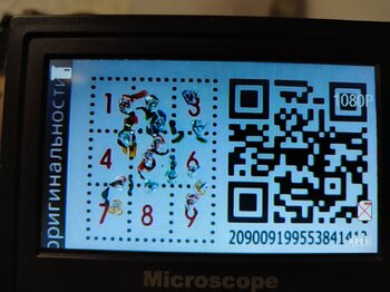

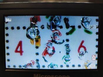

Масло  изготовлено 28.01.2022г., производитель Финляндия, судя по этикеткам – для поставки в РФ и СНГ. Проверка оригинальности, QR-код есть. Тактильно точки выпуклые, но при рассмотрении через микроскоп, видно, что цифры нанесены не оттиском, у них очень ровные контуры. «Шестиграники» (если их можно так назвать) нанесены хаотично, в основном, они не ровной и рваной форм. Визуально в этих местах как-будто натыкано дырочек острым предметом. Некоторые цветные полосы располагаются не внутри, а за пределами самих «шестигранников». Выглядит это очень странно.
Вес канистры с маслом составил 3638 грамм, что несколько больше, чем обычно упоминается в обзорах (обычно до 3590 грамм).
На нижней части тыльной (двухслойной) наклейки, после отклеивания верхней части, остался слабо видимый отпечаток текста от верхней части наклейки. Первый раз наклейка отклеилась немного с усилием, в следующий раз уже легко.

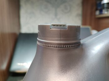

Если смотреть сбоку на крышку, видны зубцы у крышки, они не прикрыты.
Вверху, между горловиной и ручкой отсутствует впаянный треугольник (рюмка).

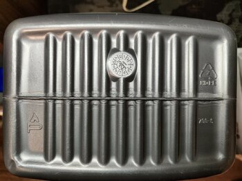

Спаечные швы канистры местами идеальные, мечтами не очень, с облоем, в частности внутри ручки и сверху, возле горловины.
Буква «О» в слове Mobil и надпись «5W-40» в ультрафиолете приобретает объемный вид, но подсвечивается довольно тускло. Для сравнения рядом ставил пустую 1-литровую канистру того же масла, 100% оригинального (выпуска 2018г.).
Возможно, какие-то из этих моментов и не являются критичными, т.к. всем уже давно понятно, что производители в Европе не сильно заморачиваются с защитой своей продукции.
Вот сижу и думаю, пытаться сдавать обратно, пока времени прошло немного, или еще посмотреть какие-то моменты.
Очень хочу узнать ваше мнение о данной канистре, буду благодарен за любые комментарии.

  22.03.2023 в 03:00, mikel_83 сказал:
Раскрыть
Сдавайте назад пока есть возможность.
Могу ошибаться ( фото не идеальные), но мне не нравится канистра, нижний шов должен быть выше и треугольника у ручки я не вижу.
Ну и главный вопрос вес: он почти на 100 г. выше оригинального. Собственно этого уже достаточно что бы сдать обратно.
По нынешним временам если есть хоть капля сомнений лучше не рисковать, а тут пол стакана.
Раскрыть
Это подделка.
