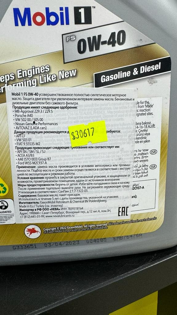

Увидел по довольно привлекательной цене Mobil 0w40 (3853р), автодок. image.thumb.png.a924f440ced11d33c7f368de98256345.png
Примерно по аналогичной цене (4400р) его продают все инструменты.
На этом масле езжу очень долго, очень хотелось понять, за сколько реально можно купить оригинал.
Вес: ~3565г.
Подтеков или каких-либо намеков на это нет.
Но, как оказалось, это нескончаемые запасы 2021 года :)
Есть наклейка экспортер "Мобил oil Лубрикантс"  Изготовитель: Бельгия.
Верхняя этикетка с обратной стороны на русском.
Как пропечатаны дата/номер партии не очень нравится, похоже на подделку? Числа нанесены не точками, а сплошными линиями.
qr code не проверяю, поскольку этот способ обманывается, нет смысла им проверять, адрес url прописан корректный.Точки выпуклые.
Крышка похожа на оригинальную.
Способ заморозить, потом проверить цвет и текучесть почти всегда помогает определить подделка или нет.
К сожалению, нет под рукой оригинального такого же мобила.
Что скажете ?

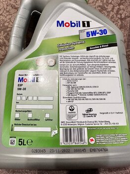

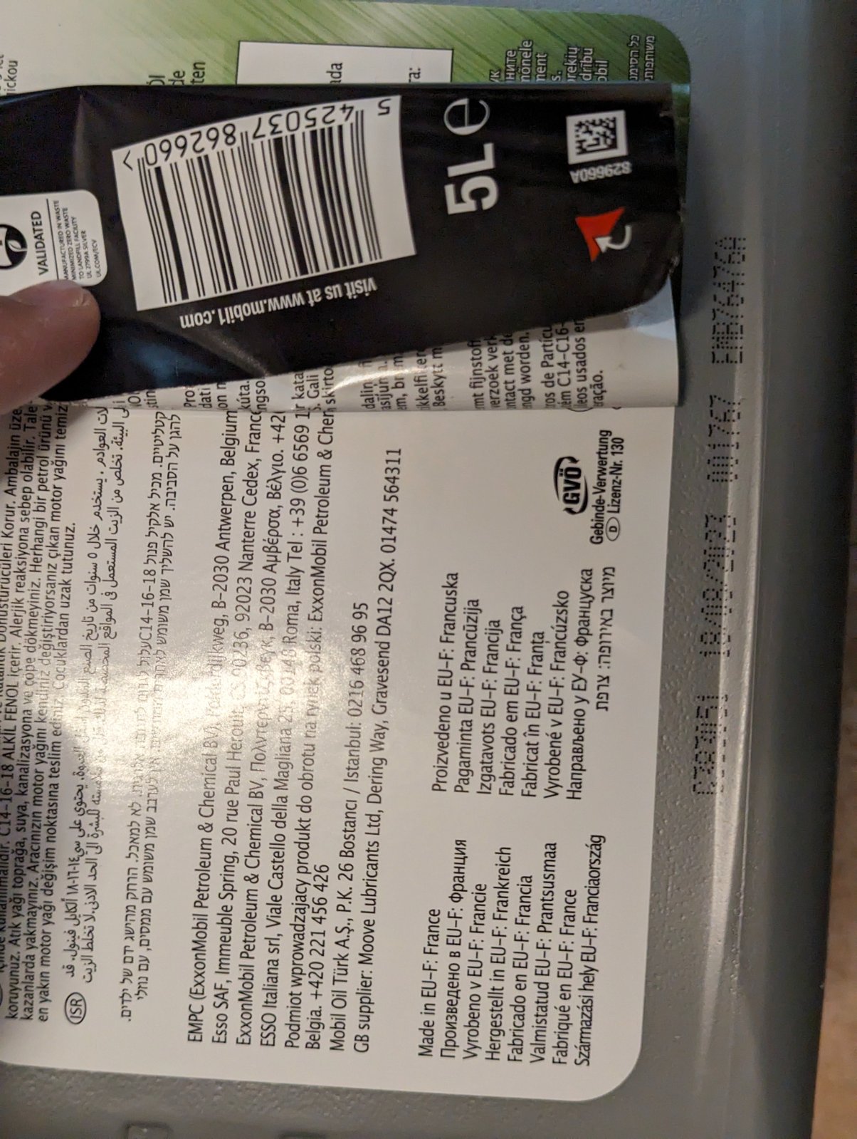

Купил во Франции mobil 1 esp 0w30, одну канистру 5л на Амазоне (продавец указан именно Амазон, а не какая-то контора или частник) , вторую в сетевом магазине запчастей, который на офсайте французского мобила пробивается. Обе канистры из одной партии судя по бэчкоду, одна дата розлива 18 августа 2023, ну хотя бы номер порядковый у них отличается. Код завода G, то есть Франция , хотя по штрихкоду этикетки бьётся Бельгия (и адрес на этикетке указан бельгийский, при этом страна производства указана Франция , видимо юридические тонкости). Обе канистры на вид так себе качества, швы не очень ровные, клеймо на дне канистр с датой производства еле читается, очень криво сделано, с трудом определяется как 1-2 месяц 23го, на крышке -носике схемы использования нет, в уф-лучах на этикетках ничего не светится. То есть если смотреть по обзорам на ютубчике - чистая паленка. Или все эти уф приколы применимы только к финским канистрам? Ну думаю ещё заморозить конечно перед заливкой... Что скажете?
Ещё взвесил как тут делают , весят 4.473кг и 4.477кг

У Вас совершенно правильные французские канистры. Бельгия указана как страна где находится европейская штаб квартира Эксон-Мобил. На французских крышках не было и нет анимации. Всякие " засветы" в ультрафиолете были не на финских канистрах, а на тех что официально поставлялись в страны СНГ ( не зависимо от страны производства), но в большинстве своём они были из Финляндии.
В Европе не знают что масло можно подделывать ( дикие люди) по тому и нет на их канистрах ни каких особенных проверочных мулек.

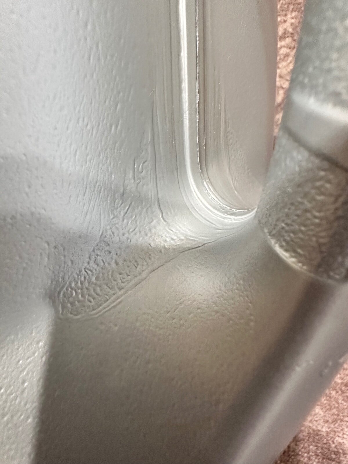

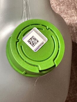

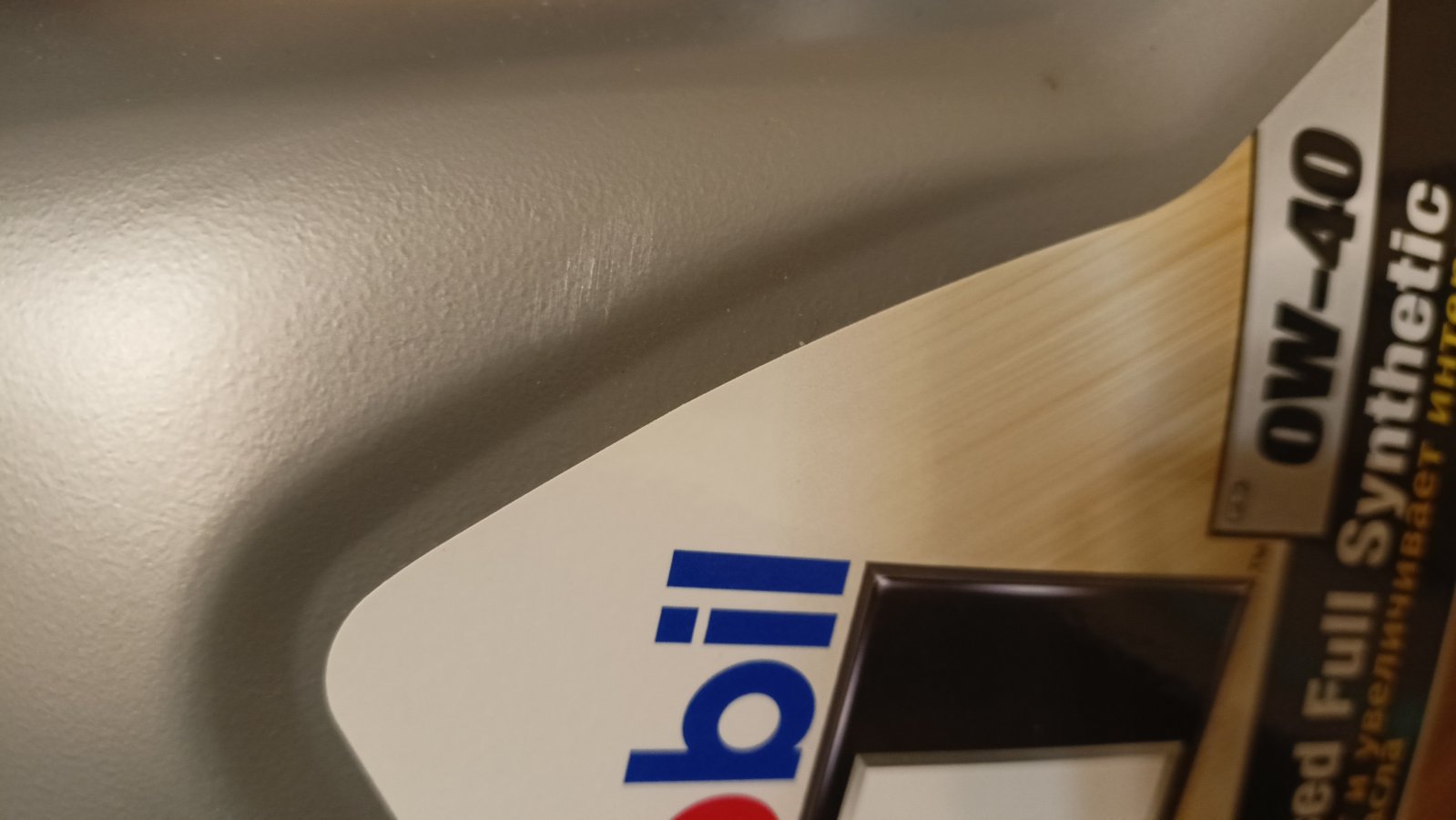

Дополню немного свой же пост, возможно, информация кому-то поможет.
Обратите внимание, на фото, где наклеена защита: одна точка уехала за qr code (справа, чуть выше крайней единицы). Про потерянные точки слышали, но такое, не встречал.
Батч код - он нарисован не точками(их почти не видно), а линиями.
Поскольку первым идет индекс N, то это все же финка (не Бельгия...).
Для ~2018-2021(возможно в другие года также) на этих канистрах все батчи такие (точек почти не различить).
Но стоит отметить, что для канистр G - точки  на батче всегда четкие.
В раскрыве лепестки наслаиваются.
Есть заусеница по середине канистры.
Непонятный сварочный шов на углу канистры. Я такие никогда не видел, это у меня тоже вызывало подозрение.
Где-то в этой ветке есть фото канистр, которые произведены как моя (дата и номер завода\партии совпадают, только вязкость там другая) - точно такие же полуовалы.
Ну и самое главное - при заморозке (-17) цвет как у оригинала. Помутнений, запарафиниваний нет. Текучесть одинаковая.

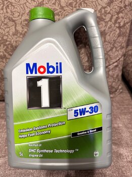

Сегодня забрал свое масло и что то засомневался. Хотелось бы услышать мнение общественности. СпасибоIMG_0504.thumb.jpeg.09e248977b506d2ecc32d900838cfa56.jpeg
37 минут назад, dimcher сказал:
Eferalgann совершенно правильная французская канистра
Спасибо!

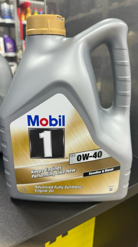

Приветствую. Просьба специалистов написать мнение не подделка ли.
Куплено (заказано, завтра забирать) в Би-Би. Говорят Турция.
Спасибо.

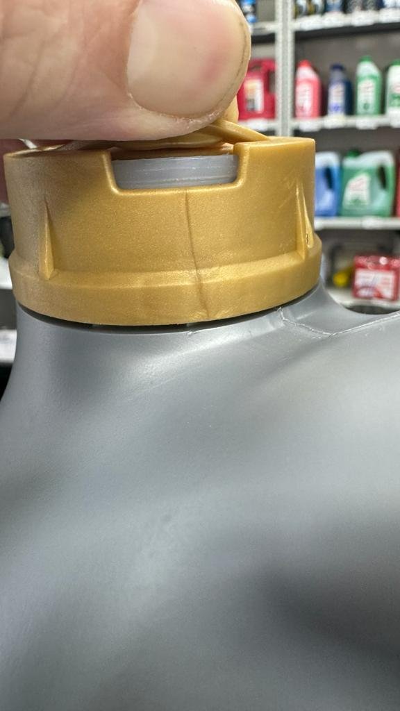

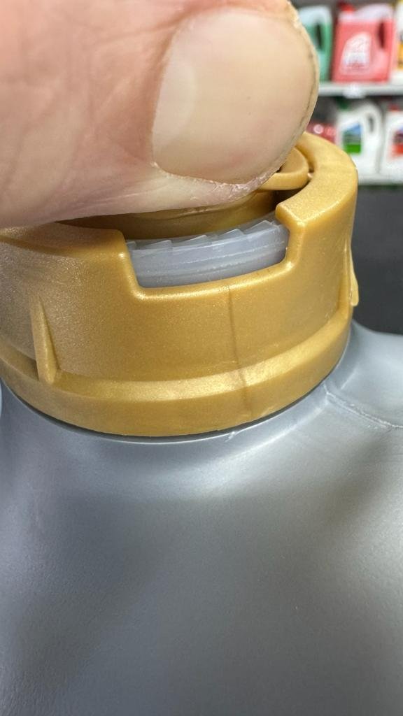

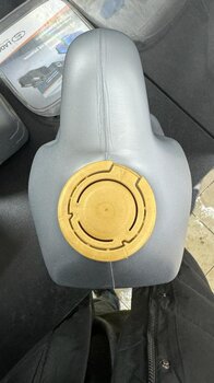

Уважаемые знатоки, просьба написать и по моей покупке. Не подделка? Магазин Би-Би (федеральная сеть как ни как). Говорят Турция, но а упаковке IN, а не S, как должна быть на Турецких.
Заранее Спасибо. (очень жду комментарии)

Канистра французская. Возможно что они продают и Турцию, но именно эта совершенно обычная внешне похожая на оригинальную Францию. Би Би в принципе сеть нормальная, приятель недавно там брал esp 5w30, мы с ним пристально проверяли по всем признакам ( канистра, вес, цвет, запах ) опасений не вызвала. Попросите их ( если ещё не купили) взвесить при Вас, если в районе 3560-3600 то можно брать. Дальше уже дома для полной уверенности заморозьте в обычной морозилке чуть в стаканчике, если не загустеет и не помутнеет то 99,9% что это настоящий Mobil1
17 часов назад, makdi067 сказал:
Первая канистра 3547, вторая 3542. Лучше отказаться?
