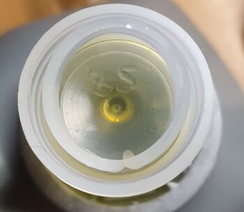

mau 0 Опубликовано: 1 марта Поделиться Опубликовано: 1 марта (изменено) Раз начал, возможно докопаюсь до истины )) Вскрыл, пробка, внутр.кольцо целы В понедельник попрошу на работе заморозить (могут -43) Хотел отправить на анализ, Максим чего-то не отвечает :( Изменено 1 марта пользователем mau 0 Цитата Ссылка на сообщение
