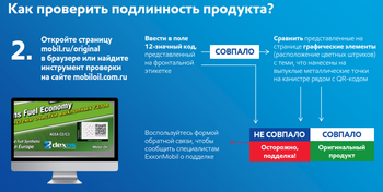

Mobil Russia 193 Опубликовано: 18 ноября 2019 Поделиться Опубликовано: 18 ноября 2019 (изменено) Вы всегда можете самостоятельно проверить подлинность продуктов: С помощью инструмента для проверки оригинальности канистры на сайте: https://original.mobil.ru/ С помощью смартфона: камерой смартфона просканируйте QR-код на канистре масла и выполните три простых шага*: Сравните расположение цветных штрихов на канистре и экране; Проверьте, чтобы металлические точки на этикетке были выпуклыми; Убедитесь, что уникальный 12-значный код на канистре совпадает с кодом на экране смартфона. Более подробно узнать о технологии защиты продуктов Mobil™ вы можете тут: https://mobiloil.com.ru/ru/novaya-tehnologiya-zaschity-produktov-mobil Также напоминаем: чтобы сэкономить время на проверке подлинности и обезопасить себя от приобретения подделки, мы рекомендуем приобретать продукцию Mobil™ в рекомендованных розничных и онлайн-магазинах или сервисных станциях Mobil 1 Центр℠ https://mobiloil.com.ru/ru/retailer-locator , а также у официальных дистрибьюторов https://mobildelvac.ru/ru/distributor-search *В период проведения Промоакции «По местам силы с Mobil 1: Найди себя здесь» (01.10.19-30.11.19) количество этапов проверки продукции на подлинность может быть уменьшено. Изменено 25 ноября 2019 пользователем Mobil Russia 2 Цитата Ссылка на сообщение

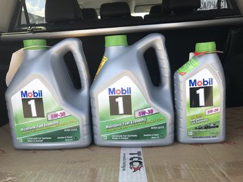

StepAll 0 Опубликовано: 27 апреля 2018 Поделиться Опубликовано: 27 апреля 2018 (изменено) Доброго времени суток! Приобрел на днях масло в магазине БИ-БИ (АВТО 49) в Питере. Рекомендованный продавец на сайте Мобил. Есть большие сомнения в оригинальности продукта. Пробка проворачивается при затяжке, масло подтекает, задняя этикетка вроде как неправильная, печать номера партии и даты кривая. Прилагаю фотки на суд. Что скажете? Изменено 27 апреля 2018 пользователем StepAll 0 Цитата Ссылка на сообщение
shevrick 2 100 Опубликовано: 27 апреля 2018 Поделиться Опубликовано: 27 апреля 2018 Норм канистра из Уддевалла, подтеки у тары ExxonMobil встречаются = не вижу причин для беспокойства 0 Цитата Ссылка на сообщение
StepAll 0 Опубликовано: 28 апреля 2018 Поделиться Опубликовано: 28 апреля 2018 15 часов назад, shevrick сказал: Норм канистра из Уддевалла, подтеки у тары ExxonMobil встречаются = не вижу причин для беспокойства Shevrick, а то что крышка при закручивании проворачивается - это тоже норма? Я просто держал в руках банку такую же, но выпущенную в 17 году, дак там с крышкой никаких проблем не было и задняя этикетка с о сравнительной таблицей была. Или это разные заводы/года выпуска? 0 Цитата Ссылка на сообщение

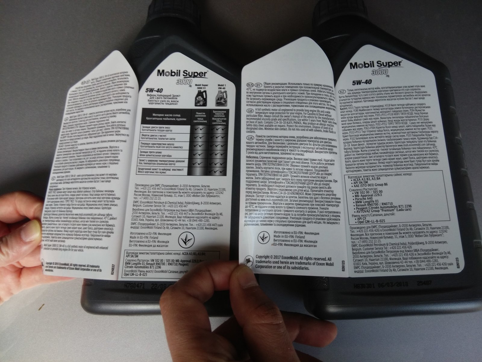

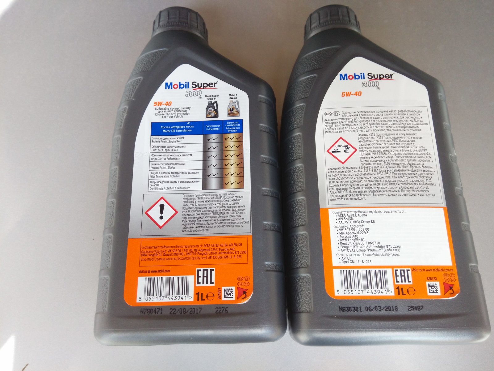

xVESTAx 0 Опубликовано: 28 апреля 2018 Поделиться Опубликовано: 28 апреля 2018 На общий суд представляю две литрушки МОБИЛ СУПЕР 3000, левая пустая заливалась у дилера Ваза, правая куплена в торговой сети Автор Белгород. Смущает разные наклейки сзади при незначительном разрыве в сроке производства и одним производителем. Может ещё что, подскажите. 0 Цитата Ссылка на сообщение

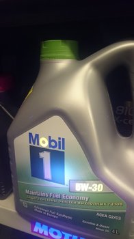

alexis24rus 7 Опубликовано: 29 апреля 2018 Поделиться Опубликовано: 29 апреля 2018 Доброго времени суток. Уважаемые эксперты просьба подсказать нормально ли всё с маслом? Машина нулёвая поэтому конкретно приходится подстраховываться. Заранее спасибо. 0 Цитата Ссылка на сообщение
shevrick 2 100 Опубликовано: 29 апреля 2018 Поделиться Опубликовано: 29 апреля 2018 alexis24rus все в порядке, не переживай 0 Цитата Ссылка на сообщение

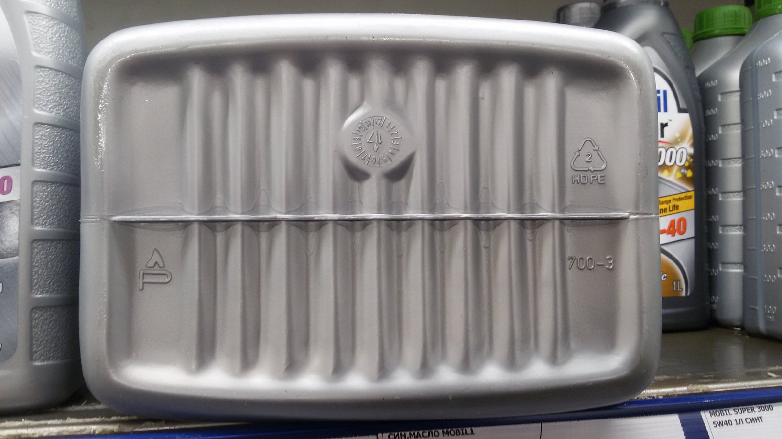

GreyMaster 2 Опубликовано: 29 апреля 2018 Поделиться Опубликовано: 29 апреля 2018 shevrick Есть такая же канистра 700-3, с такой же датой но с другим логотипом, что не так? 0 Цитата Ссылка на сообщение
shevrick 2 100 Опубликовано: 30 апреля 2018 Поделиться Опубликовано: 30 апреля 2018 GreyMaster другой производитель тары для ExxonMobil из Наантали, не более того, по прежнему не вижу поводов для переживания 0 Цитата Ссылка на сообщение

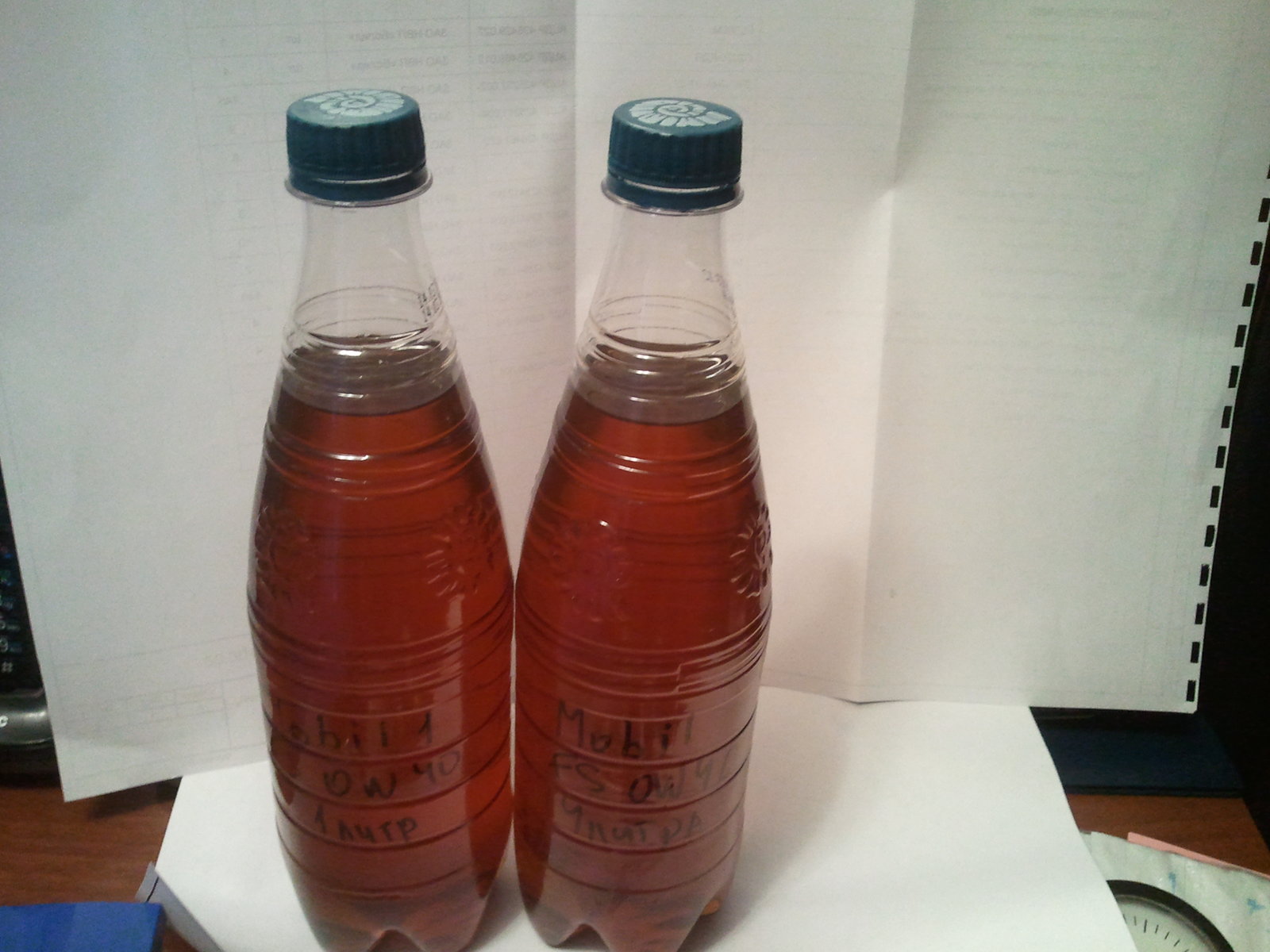

GreyMaster 2 Опубликовано: 3 мая 2018 Поделиться Опубликовано: 3 мая 2018 (изменено) Прошу знатоков цвета масла Mobil 1 FS 0W-40 определить, является ли масло в данных бутылочках оригинальным? Разлито мной из канистры 4л и 1л. Готовится к заморозке. Возможно камера на телефоне искажает цвета, мне данное масло показалось слишком светлым. Изменено 3 мая 2018 пользователем GreyMaster 0 Цитата Ссылка на сообщение
Oil_observer 3 Опубликовано: 3 мая 2018 Поделиться Опубликовано: 3 мая 2018 (изменено) 3 часа назад, rogwi сказал: Возможно дело в фонарике (УФ-светодиод с длиной волны 395 нм). На фото выше 365 нм. Попробуйте в крупняке аля Ашаны, Метро - где мобил может быть. Тогда и прояснится. В принципе, эти флуоресцентные прозрачные метки хорошо видно глазом, если поднести банки на свет и под определенным углом - контур "прозрачной" сопли на букве/цифрах. На мобиле 3000 и еще каком-то светятся все символы как у вас, так что дело в канистре. Зайду на днях в Метро и напишу как там это дело выглядит. Изменено 3 мая 2018 пользователем Oil_observer 0 Цитата Ссылка на сообщение
StarLegend 177 Опубликовано: 3 мая 2018 Поделиться Опубликовано: 3 мая 2018 1 час назад, GreyMaster сказал: Прошу знатоков цвета масла Mobil 1 FS 0W-40 определить, является ли масло в данных бутылочках оригинальным? Разлито мной из канистры 4л и 1л. Готовится к заморозке. Возможно камера на телефоне искажает цвета, мне данное масло показалось слишком светлым. Выглядит как оригинал Будет замечательно, если после заморозки оно не помутнеет и не загустеет. 0 Цитата Ссылка на сообщение
