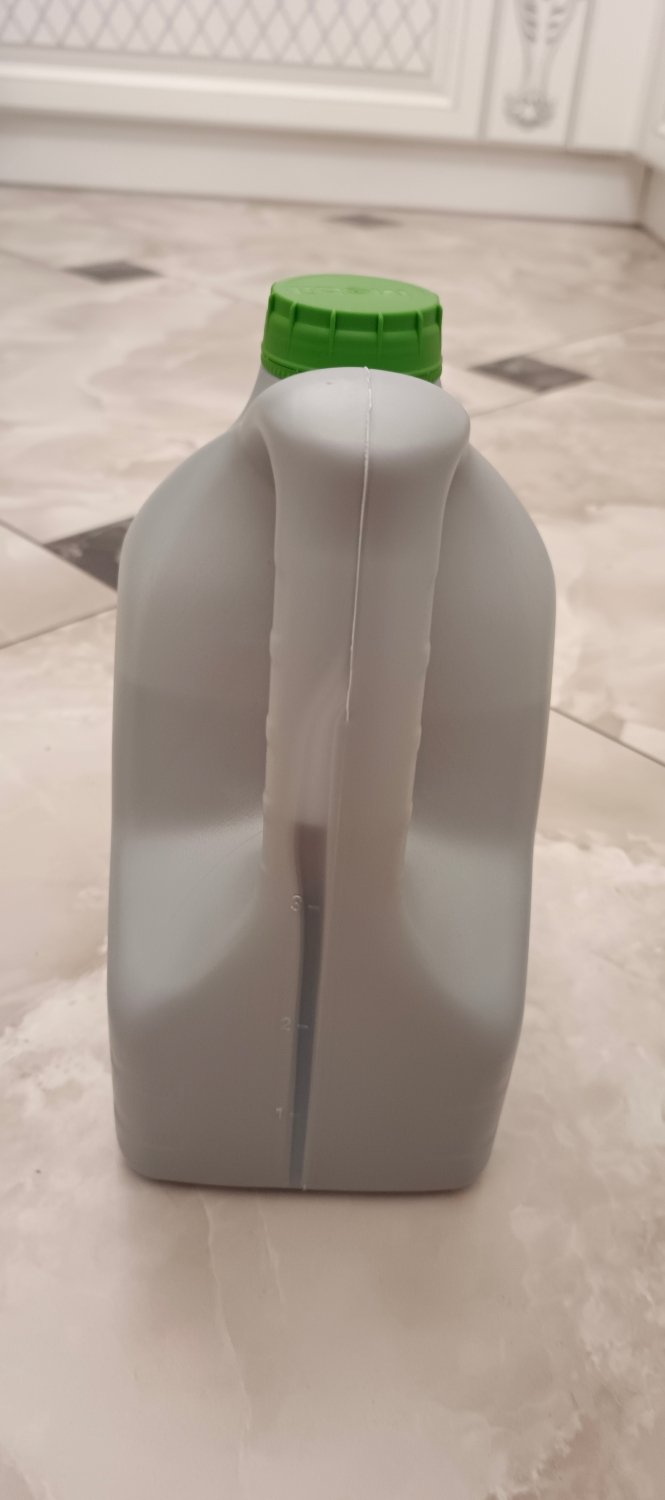

monop 2 Опубликовано: 14 октября 2024 Поделиться Опубликовано: 14 октября 2024 (изменено) Что думаете об этом образце? Этикетка новая, масло на вид зеленое, жидкое, отличий от оригинала не вижу Не понял только где произведено Изменено 14 октября 2024 пользователем monop 1 Ссылка на сообщение
Дмитрий Борисович 216 Опубликовано: 14 октября 2024 Поделиться Опубликовано: 14 октября 2024 1 час назад, monop сказал: Что думаете об этом образце? Этикетка новая, масло на вид зеленое Если оно зеленое, то уже очень хорошо, это самый главный показатель из внешних признаков, но не 100%, т.к. если сильно захотят, то могут и цвет подделать. На фото канистра не вскрытая, самого масла в прозрачной таре нет чтобы оценить цвет. Ссылка на сообщение
