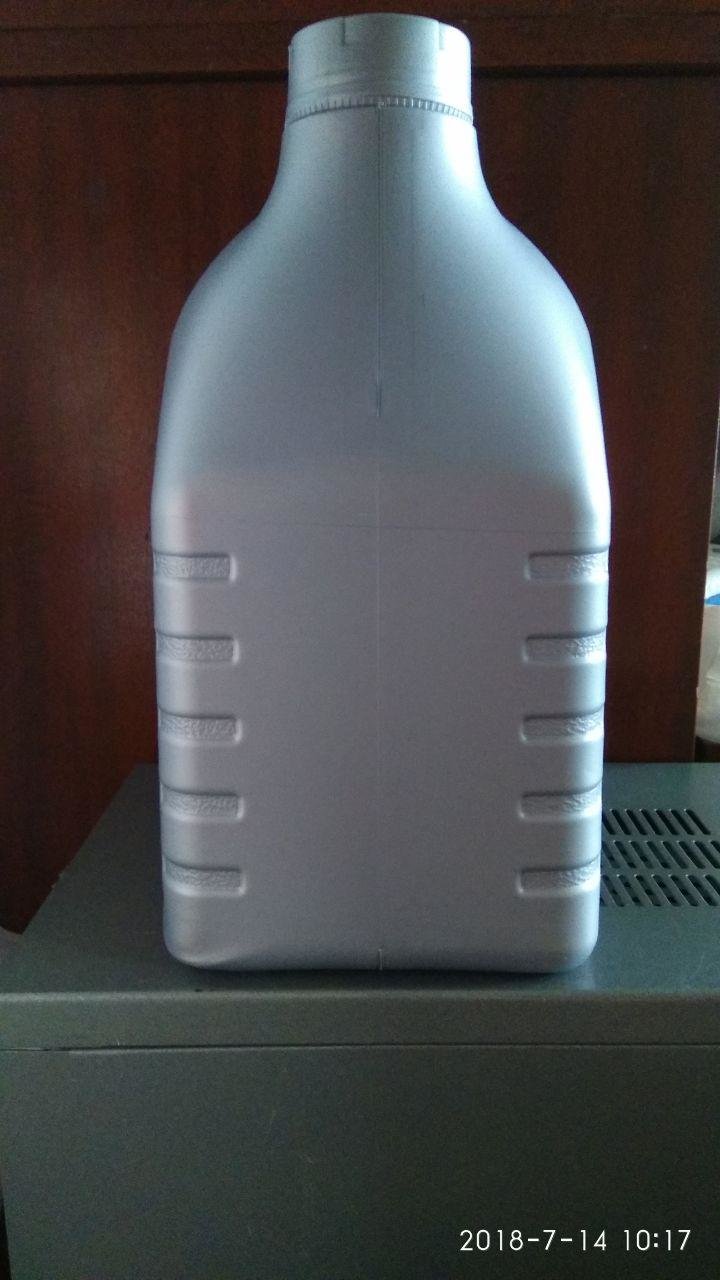

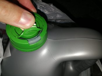

Купил две 4лировые канистры мобила 1 5w-30 и одну 1литровую. Судя по поиску на форму канистры оригинальные, а вот содержимое разное. Собственно на фото цвет отличается: светлее у 4 литровых канистр. Запах отдаленно напоминает странную карамель, но у однолитровой(темнее цвет) он сильнее.
Заморозка при -19 градусах можете посмотреть на видео.
Так вот вопрос - попал на левак в 4 литровых канистрах? ибо во многих ресурсах читал, что цвет esp 1 5w-30 должен быть янтарным.
Раскрыть
Вот как выглядит оригинальное масло -
Мое мнение №1 и №2 левак. Поэтому фотки канистр, место покупки и цену в студию
Купил Mobil 1 esp 5w-30 в нашем беларуском интернет магазине(по коду 152053) с пунктом выдачи в моём городе.  Что-то наподобие площадки экзиста. Цена была сладкой - 50 белруб/25$/1600 руров. Взял сразу две.
Начитавшись и насмотревшись в нете про канистры и какими они должны быть, перед оплатой проверил и по-моему всё норма с канистрами.
Обе идентичные как братья близнецы

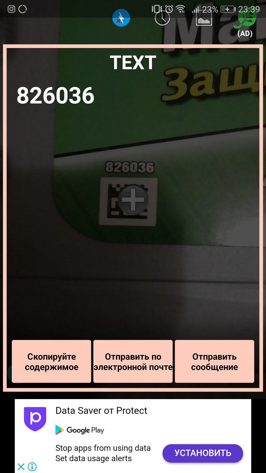

Отличие в канистрах только в разнице последних 4 цифрах

  25.06.2018 в 21:13, koreshuk сказал:
Раскрыть
По виду похоже на контрафакт. Смотрю, вы вскрыли канистру. Послушайте запах, если резкий химический - скорее всего левак. Можно ещё оценить цвет масла и закинуть пробу в морозилку.

Контрафакт без сомнений, бэтч коды нанесены кустарным способом, тащи канистры обратно в магазин. Коды должны выглядеть так (характерная ножка полукругом у единицы) 20180429_172504.thumb.jpg.9806af17c3213947d6b99690259c54c8.jpg
Если что, покажи им эту фотку. Для сравнения масло 5-30 ЕСП стоит 3000+ рублей.

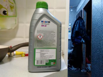

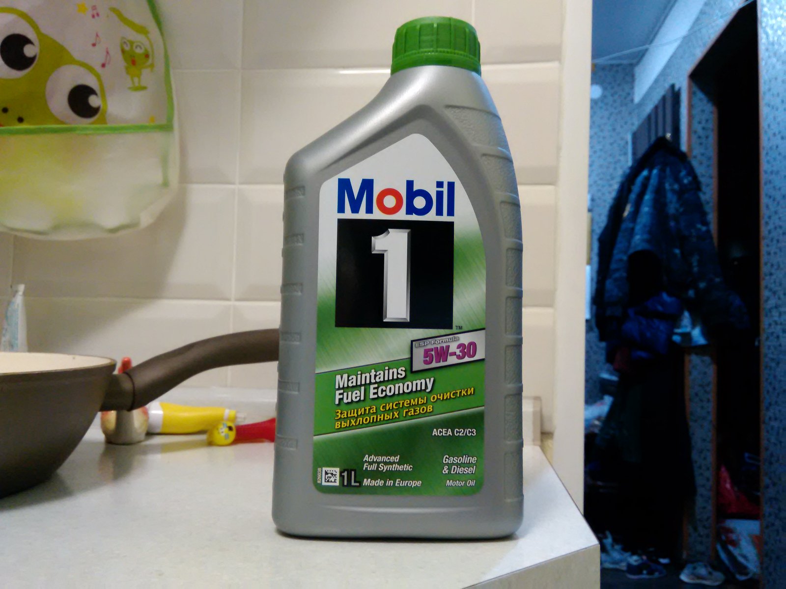

Ребята, подскажите пожалуйста по оригинальности, купил mobil 1 ESP Formula 5-30 1л за 660р. Фото прилагаются. Запаха практически нет. Цвет немного отличается на фото, типа карамельного на самом деле. IMG_20180705_234553.thumb.jpg.0d3b34aeb3bfa1f3721acb928e2c2ab5.jpg
  05.07.2018 в 17:13, Лаки Лучиано сказал:
Раскрыть
Думаю, что оригинал.

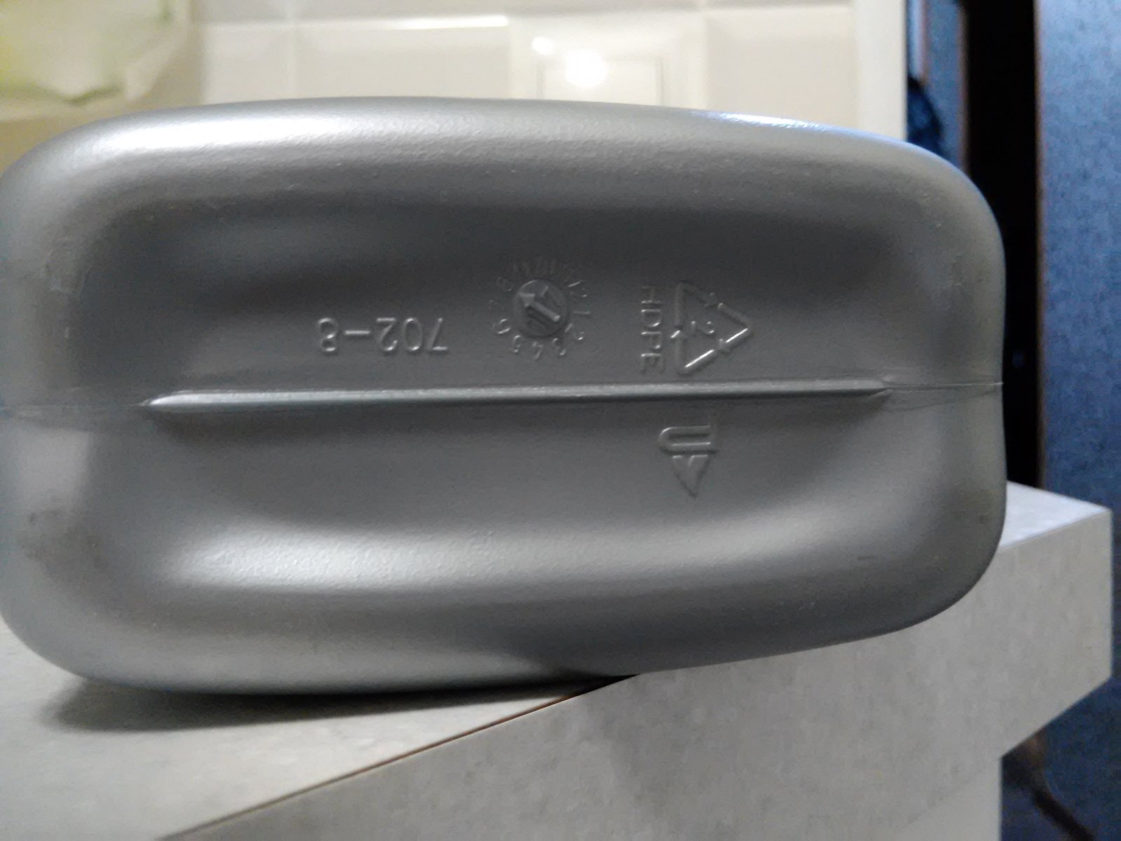

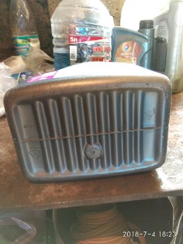

  06.07.2018 в 05:54, Цератовод сказал:
Куплено в ленте, что скажите?
Раскрыть
Раскрыть
Посмотри видео от твоего собрата по маслу  - Попал на поддельное масло
Какая-то странная банка, по бэтчу идёт как свежая, но при этом этикетка из тех, что клеились до весны 2017 года. Сам бэтч с виду нанесён нормально. Как будто взяли нормальную банку, наклеив древнюю этикетку. Ну и крышку новую намахнули, да только кривовато вышло.
Можно было бы предположить, что это из серого ввоза, но в ЕС идут с другим дизайном этикетки лицевые, да и полностью русифицированная задняя часть намекает, что и лицевая должна быть под стать (русифицированная) на осень 17 года то.

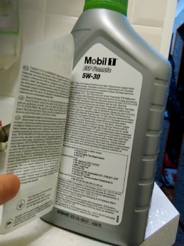

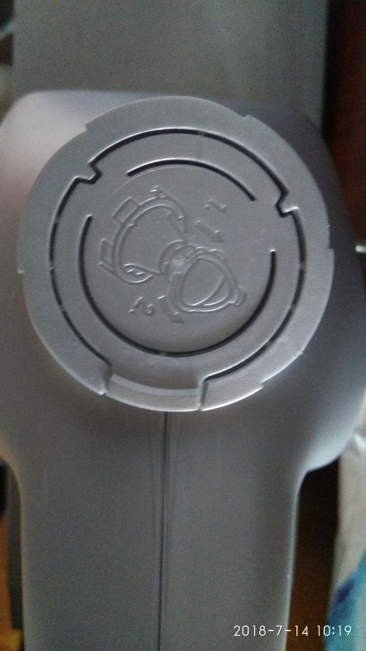

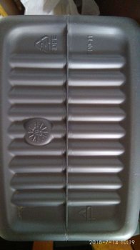

  14.07.2018 в 03:23, SSergey сказал:

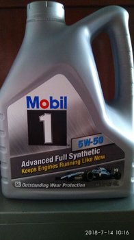

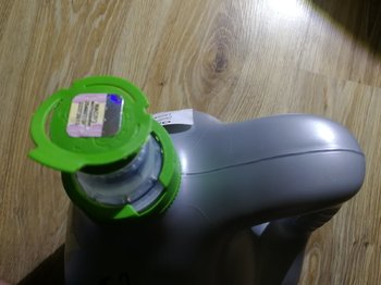

Добрый день! Как по вашему мнению оригинал или нет?
Раскрыть
Левак, тащи обратно в магазин. Где купил и за сколько?
1) Бэтч код N66... при дате в 10\17, должно быть N7A...
2) Про этикетку верно сказали
3) Крышка кривовата (на фотке где вид сбоку)
Изменено пользователем GreyMaster
Кстати, год написан сокращенно (17), должно быть 2017, по-моему с весны 17 как раз и стали развернуто наносить его на все банки в Наантали.
Вообще интересная подделка, очень много паленого мобила с кривыми шрифтами (скачут буквы), либо слишком насыщенными, либо просто в совсем другом стиле и месте банки - они тупо визуально не походят на финские, здесь же с шрифтом бэтча очень близко к оригинальному стилю нанесения (он несколько уже оригинального), но при этом такой тупой провал на годе и на первичной кодировке. Как будто очень глупые люди дорвались до нормального оборудования. Совсем кустарщина, в первую очередь в мозгах тех, кто подделывал - даже не копали тему.

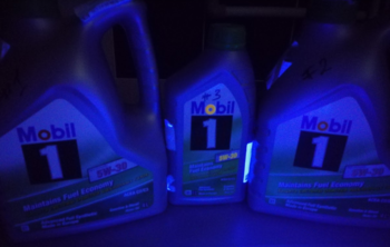

Кстати вот под ультрафиолетом канистры
645188252_Mobil1Google-GoogleChrome2018-07-1710_47_12.thumb.png.1789e4674b296d1fad7d7f9171049ef4.png
Оказывается в нашем городке есть официальное ТО по замене масел. Представитель в Минске подтвердил, что им отгружают бочками. Так вот сравнение масла
Крайняя слева - из бочки .
#3 из 1литровой
#1, #2 контрафактные 4 литровики
1110274177_Google-GoogleChrome2018-07-1710_34_05.thumb.png.c5219c5734064a8979d48d777f16edfa.png
