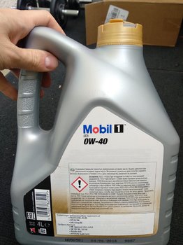

Albert67 0 Опубликовано: 11 сентября 2018 Поделиться Опубликовано: 11 сентября 2018 10.09.2018 в 13:02, StarLegend сказал: Думаю, что оригинал. Раскрыть Большое спасибо. А если не светится буква О - это нормально? Ссылка на сообщение
StarLegend 179 Опубликовано: 11 сентября 2018 Поделиться Опубликовано: 11 сентября 2018 11.09.2018 в 06:06, Albert67 сказал: Большое спасибо. А если не светится буква О - это нормально? Раскрыть Не уверен, но светится, вроде, только на моторных маслах, и то не на всех. Ссылка на сообщение

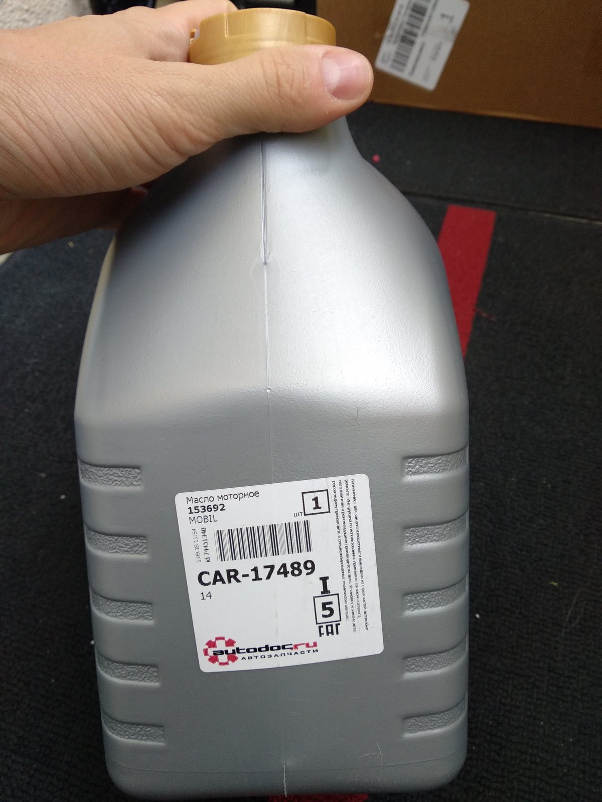

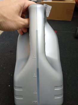

Venom154 0 Опубликовано: 11 сентября 2018 Поделиться Опубликовано: 11 сентября 2018 11.09.2018 в 06:03, StarLegend сказал: Как минимум это должно вызвать подозрение. А можно фото канистры 4л со всех ракурсов (включая днище)? Раскрыть Да конечно. В общем обратился в поддержку Мобил и в поддержку Автодок. По пути поставок они заверили что это от официального дистрибьютора Мобил. Плюсом к этому сравнил консистенцию из двух канистр визуально. Запах одинаковый вязкость тоже. Заморозил в холодильнике на ночь, свойства визуально одинаковые, текучесть не нарушена. Ссылка на сообщение
Venom154 0 Опубликовано: 11 сентября 2018 Поделиться Опубликовано: 11 сентября 2018 11.09.2018 в 06:56, StarLegend сказал: Не уверен, но светится, вроде, только на моторных маслах, и то не на всех. Раскрыть Ссылка на сообщение
StarLegend 179 Опубликовано: 11 сентября 2018 Поделиться Опубликовано: 11 сентября 2018 11.09.2018 в 08:29, Venom154 сказал: Да конечно. В общем обратился в поддержку Мобил и в поддержку Автодок. По пути поставок они заверили что это от официального дистрибьютора Мобил. Плюсом к этому сравнил консистенцию из двух канистр визуально. Запах одинаковый вязкость тоже. Заморозил в холодильнике на ночь, свойства визуально одинаковые, текучесть не нарушена. Раскрыть 4л нормально выглядит, оригинал, странно что батч-код не совсем корректный. Может и литрушка тогда тоже норм (раз уж содержимое канистр одинаковое)... тут я не уверен на 100%. 1 Ссылка на сообщение
GreyMaster 2 Опубликовано: 11 сентября 2018 Поделиться Опубликовано: 11 сентября 2018 10.09.2018 в 15:53, Venom154 сказал: Здравствуйте, купил 4л и 1л в АВТОДОКЕ (ЧЕЛЯБИНСК). По 4 л вопросов нет: 1.Светится в темноте буквы О и 0w40 + плюс пробил на сайте QR-код. А вот по 1л непонятно ничего. Раскрыть УФ защита уже давно не используется. Ссылка на сообщение
GreyMaster 2 Опубликовано: 11 сентября 2018 Поделиться Опубликовано: 11 сентября 2018 Venom154 сфоткай батч код крупным планом на 4л. Ссылка на сообщение
BAL 72 Опубликовано: 11 сентября 2018 Поделиться Опубликовано: 11 сентября 2018 11.09.2018 в 16:14, GreyMaster сказал: УФ защита уже давно не используется. Раскрыть Давно это сколько? У меня тридцатка 17 года - светится в УФ. Ссылка на сообщение
rogwi 37 Опубликовано: 12 сентября 2018 Поделиться Опубликовано: 12 сентября 2018 УФ защита вроде никуда не исчезала (партии розлива вплоть до июня включительно, может есть более свежие - надо на складе рыться) и даже добавилась на традиционно те позиции, на которых её раньше почему-то не было. Как пример - Super 3000 Diesel 5w-40, в течение 16 и 17 года я не припомню её появления (она была единственным исключением из линейки Super, мне непонятным), а тут пошли банки с QR и УФ защитой от дистрибьютора свежие по дизелю 5-40. 1 Ссылка на сообщение
rogwi 37 Опубликовано: 12 сентября 2018 Поделиться Опубликовано: 12 сентября 2018 По 0w-40 из поста выше, специально перебирал банки попавшиеся под руку от 18 года линейки 1 (17 год игнорировал на всякий), не нашёл ни одного примера, когда кодировка была бы сбита. У меня была версия, что может это как-то перекликается с днём розлива и косяк производства (типа смотреть пристально на розлив первой недели месяца), но нет - всё четко, новый месяц и кодировка начала бэтч-кода сменяется. 0-40 нашёл с первой неделей месяца апрель 18. Там чётко N84, а не N83. Я бы адресовал вопрос дистрибьютору напрямую в вашем городе, но от мобиловцев тяжело чего-то добится часто, хотя попытаться стоит. По исполнению банки претензий нет, у 0-40 от дистрибьютора на прямую несколько отличается ширина между составными кодировки (вот это не нравится, обычно есть отличия у разных линеек и внутри линейки, но ни у одних и тех же позиций). Этикетка напрягает задняя, эти характерные огрехи по левому краю белесые (видимо при резке?), не видел подобного у банок от дистрибьютора. Я конечно понимаю, что типографский заказ наверняка в разных местах размещался и размещается, но белесых не помню ни разу, кто бы ни печатал для мобила это добро. По УФ защите уже писал в соседних темах, банки палёные с ультрафиолетовой защитой уже доступны к оптовым закупкам и с QR кодом, был неприятно удивлён этим предложениям. Дороже относительно подделок старого образца. Ссылка на сообщение
