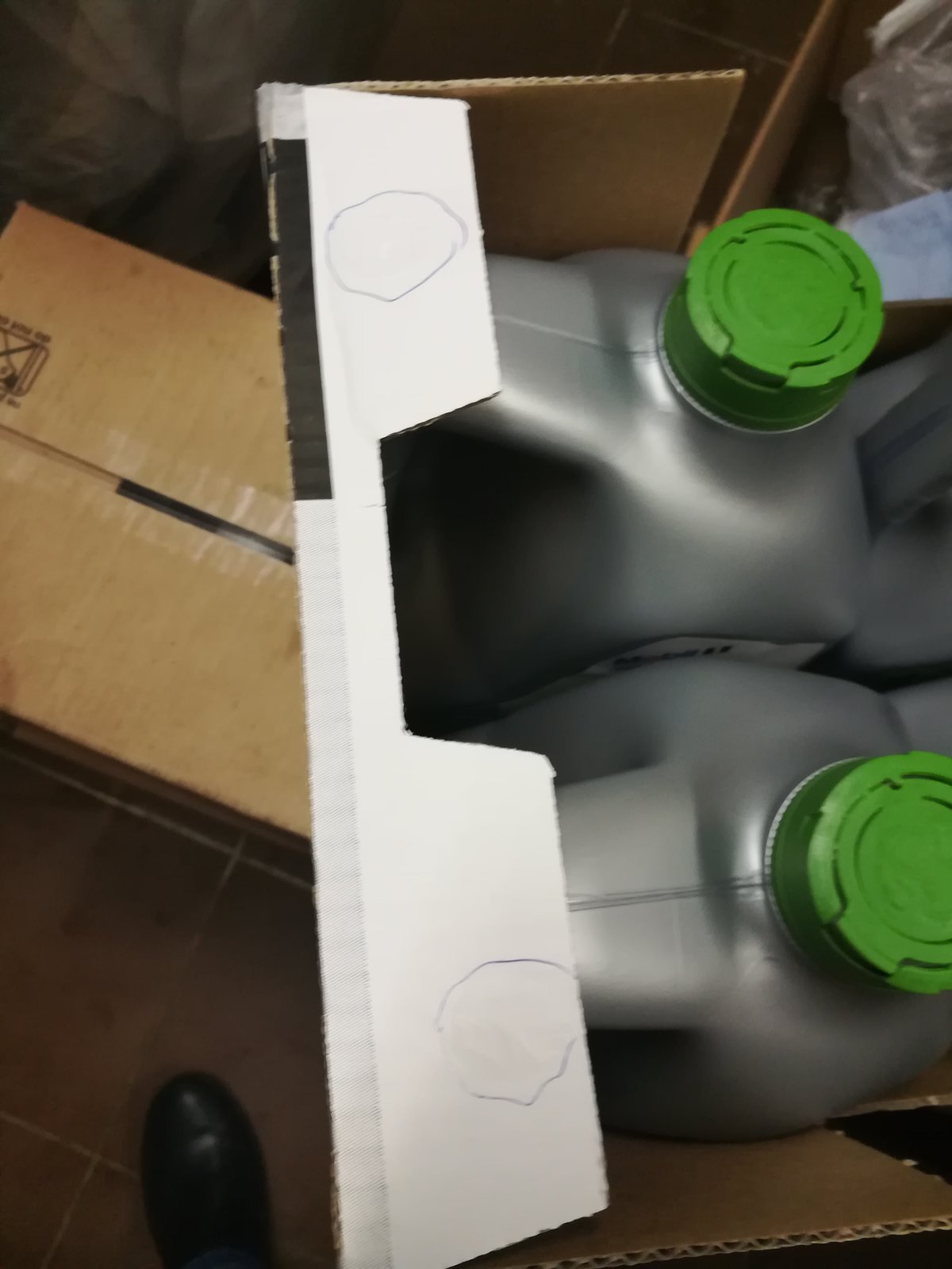

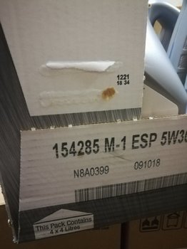

Optovik 3 840 Опубликовано: 15 апреля 2019 Поделиться Опубликовано: 15 апреля 2019 (изменено) Сделал фото на новом приходе,смотрите далее: коробка с малом открывается путем отрывания с боку клапанов коробки. Клей светлого цвета на несен ровными полосками .При открывании на клеевой основе практически не остается бумаги с клапанов(это видно на фото) Если вы будите открывать коробку с фальсификатом ,то у вас клей нанесен в ручную и напоминает либо "кардиограмму" или ка ползет "змея".При этом клапана с коробки отрываются с большим трудом и в клеевом составе остается картон. Так же обратите внимание : на оригинальной коробке нанесен клей в отдельном месте( я эти места обвел ручкой) Фото №"2.На фальсификате в этих местах клея не обнаружил. Ну и конечно батч-код и дата выпуска должна совпадать на канистре и коробке. Изменено 15 апреля 2019 пользователем Optovik уточнение Ссылка на сообщение

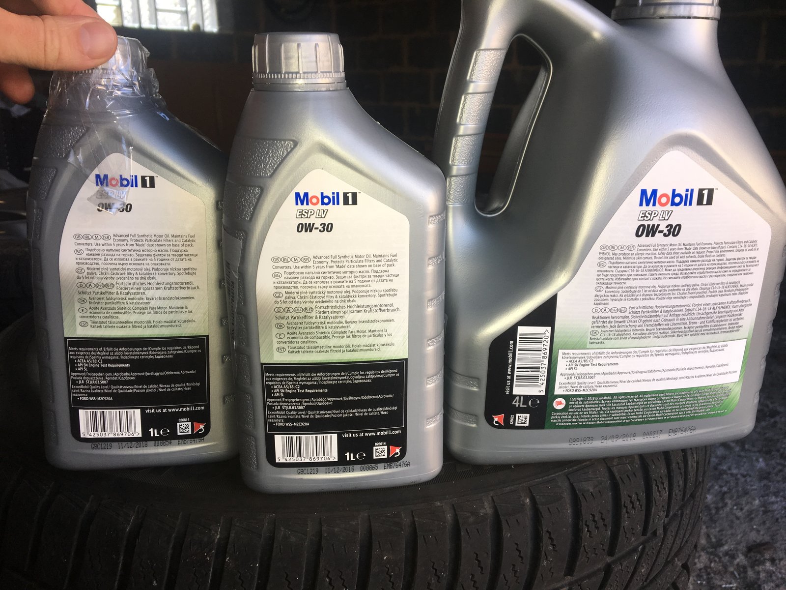

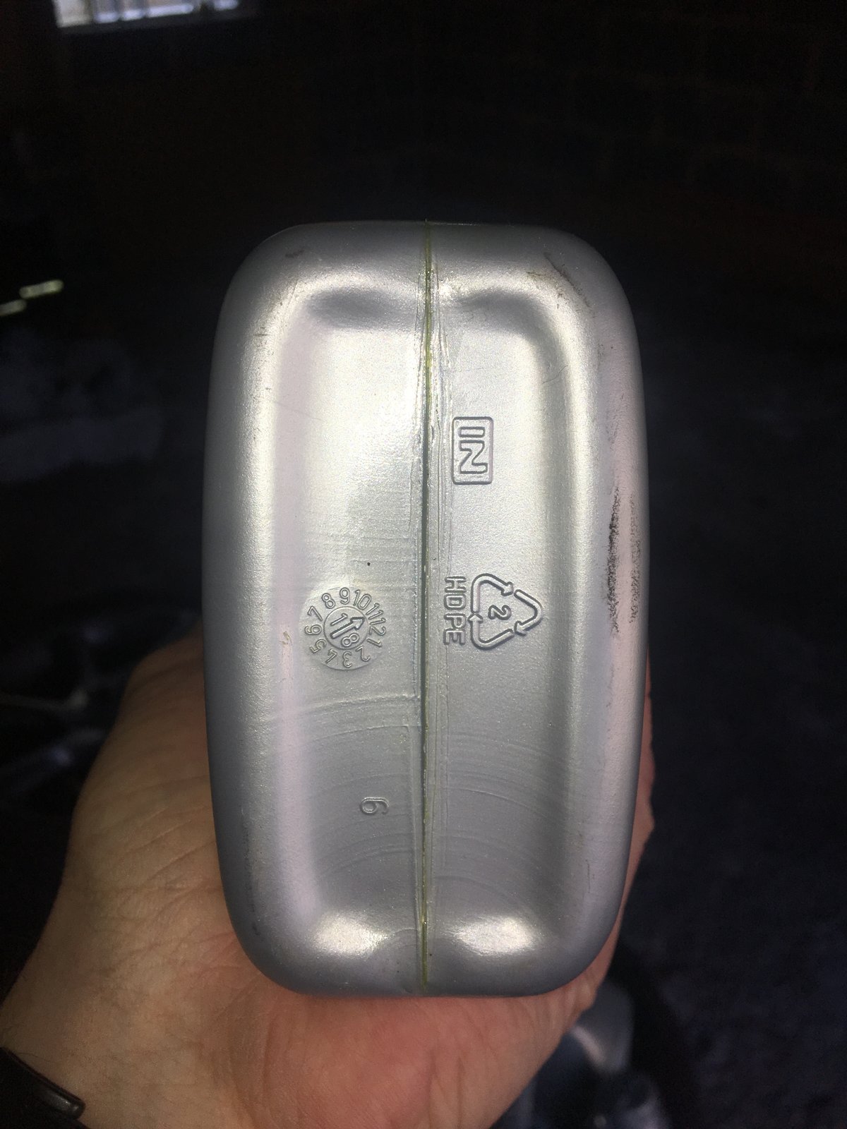

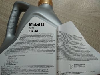

Roman_DE 101 Опубликовано: 17 апреля 2019 Поделиться Опубликовано: 17 апреля 2019 (изменено) Ребята, подскажите по теме подделки. Давеча купил масло Mobil ESP LV 0W30 на немецком Автодоке. Качество канистр вызвало сомнение в части оригинальности масла. Переговорил с Автодоком-сначала они утверждали, что масло оригинал, другого не продаём. В ходе разговора предложили сделать фото всех канистр и отправить им на проверку. Далее они все перепроверят у поставщика. Пока ответа не получил от них, равно как и от Техподдержки Мобила(им тоже написал с указанием бетч-кодов). Пока жду ответа - хочу с вами посоветоваться. Что бросилось в глаза: канистры изготовлены не аккуратно. Печать бетч-кодов местами тоже не аккуратно. На 4-х литровке нет срывного кольца. Этикетка 4-х литровки немного отличается от литрушек. Спайка под ручкой на 4-х литровой канистры с выступом, не гладкая, этикетки на тыльной стороне наклеины не ровно.. Штамп даты отливки 4-х литровой канистры не чёткий. Мерная шкала на 4-литровке. Стоит только цифра 3 и больше ничего. Какая-то пористость 4-х литровой канистры (видно на фото), литрушки более гладкие. Первичные признаки: запах не резкий, приятный. Этикетки четкие, не просвечиваются и без отпечатков краски. Отклеиваются с легким, приятным шелестом. Приклеиваются обратно без огромных пузырей и легко. 1-ка на лицевой стороне и маркировка ёмкости с буквой е-четкие чёрные пропечатаные точечки по ореолу единички, внутри четверки и буквы е (отчетливо видно на фото бетч-кода 4-х литровой канистры). Что скажете, ваши мнения? Изменено 17 апреля 2019 пользователем Roman_DE Ссылка на сообщение
Optovik 3 840 Опубликовано: 17 апреля 2019 Поделиться Опубликовано: 17 апреля 2019 Roman_DE Ну визуально,все нормально.На масле завода Гравеншон отрывного кольца на крышке не бывает. Если масло в 4ке и литрушках имеет одинаковый запах,то вообще замечательно.Ну и цвет посмотри чтоб был примерно как на ESP 5w30.Ни чего критичного не увидел. Ссылка на сообщение
Roman_DE 101 Опубликовано: 17 апреля 2019 Поделиться Опубликовано: 17 апреля 2019 (изменено) 17.04.2019 в 12:44, Optovik сказал: Roman_DE Ну визуально,все нормально.На масле завода Гравеншон отрывного кольца на крышке не бывает. Если масло в 4ке и литрушках имеет одинаковый запах,то вообще замечательно.Ну и цвет посмотри чтоб был примерно как на ESP 5w30.Ни чего критичного не увидел. Раскрыть запах одинаков. Не резкий, не едкий, слабо уловимый ненавязчиво приятный. Тут выяснил, что в 4 литрах идет на Восточную Европу, Россию Данию, Швецию. На Германию идут пока только литрушки и с другой этикеткой на задней стороне, только на немецком. В будущем планируется в Германии расширить литраж - будет и 5 литровая канистра с другой этикеткой сзади, только на немецком. Ранее заказывал 0W40 - приходили канистры только на немецком. Позвонил крупному местному реселлеру, который указан на сайте Мобила, в наличии нет, в конце апреля поступления На сайте, где я купил масло раскопал следующую инфу. Есть два таких масла, но штрих-коды различные. 5425037869706 (та литрушка, которую я купил) 9,99€, Артикульный номер 154313 и 5425037869690 15,83€, Артикульный номер 154317 Кодировщик кодов показывает, что обе литрушки Бельгия, Люксембург. причем фото на сайте той литрушки (Артикульный номер 154317) , которая предположительно только для Германии с лицевой этикеткой цвет которой совпадает с этикеткой купленной мной 4-литровой, т.е. более зеленый Теперь совсем запутался..получается, что у них есть и под местный рынок с номером 154317 и под Восточноевропейский с номером 154313, типа ввезен нелегально. Может это идет выбраковка по таре и артикульные номера разные. Блин, ну в магазинах я тут в Германии ниразу не видел таких кривых тар, все ровно. Изменено 17 апреля 2019 пользователем Roman_DE Ссылка на сообщение

Roman_DE 101 Опубликовано: 17 апреля 2019 Поделиться Опубликовано: 17 апреля 2019 17.04.2019 в 15:47, Optovik сказал: Roman_DE Не заморачивайся,у производителя может быть на один и тот же продукт несколько оригинальных номеров. У GM 5w30 есть два номера на ЕВропу и один номер Россия.У SHell есть несколько номеров на один и тот же продукт. Раскрыть Та думаю тоже не заморачиваться. Сегодня в магазе глянул масла Мобил. Мерные шкалы тоже кривые.. тара сделана в Турции, розлив Швеция Ссылка на сообщение
Optovik 3 840 Опубликовано: 17 апреля 2019 Поделиться Опубликовано: 17 апреля 2019 17.04.2019 в 16:00, Roman_DE сказал: Та думаю тоже не заморачиваться. Сегодня в магазе глянул масла Мобил. Мерные шкалы тоже кривые.. тара сделана в Турции, розлив Швеция Раскрыть Ну да, есть Швеции завод Уддевалла и батч-код начинается с буквы U. Но дуть канистры в Турции и везти их куда либо мне кажется это дорого. "кривая" канистра это всего лишь упаковка которая потом пойдет на переработку,поэтому они там не заморачиваются ровной мерной шкалой. Тем более что многие меняют масло на СТО и даже бочку не видят из которой масло наливают.(им это ни к чему). 1 Ссылка на сообщение
