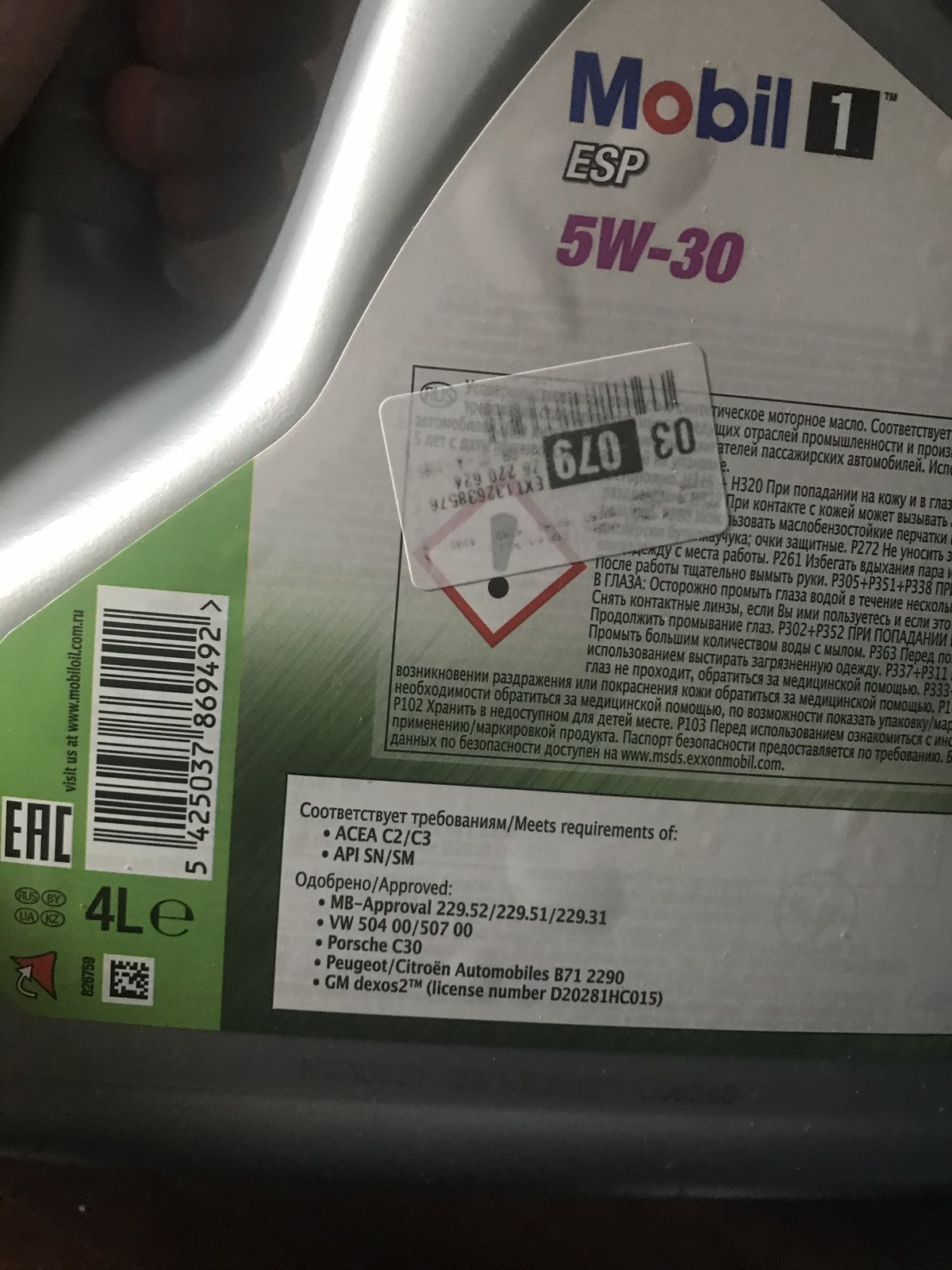

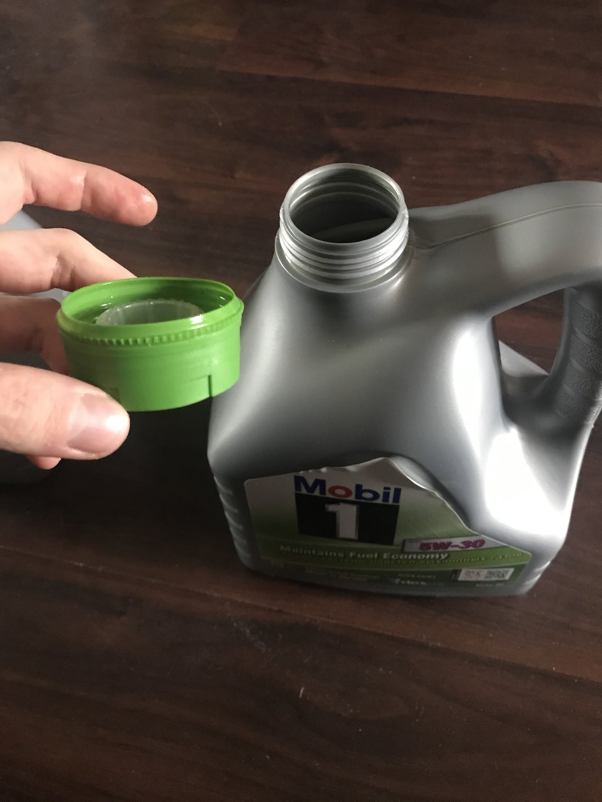

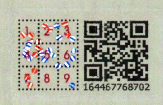

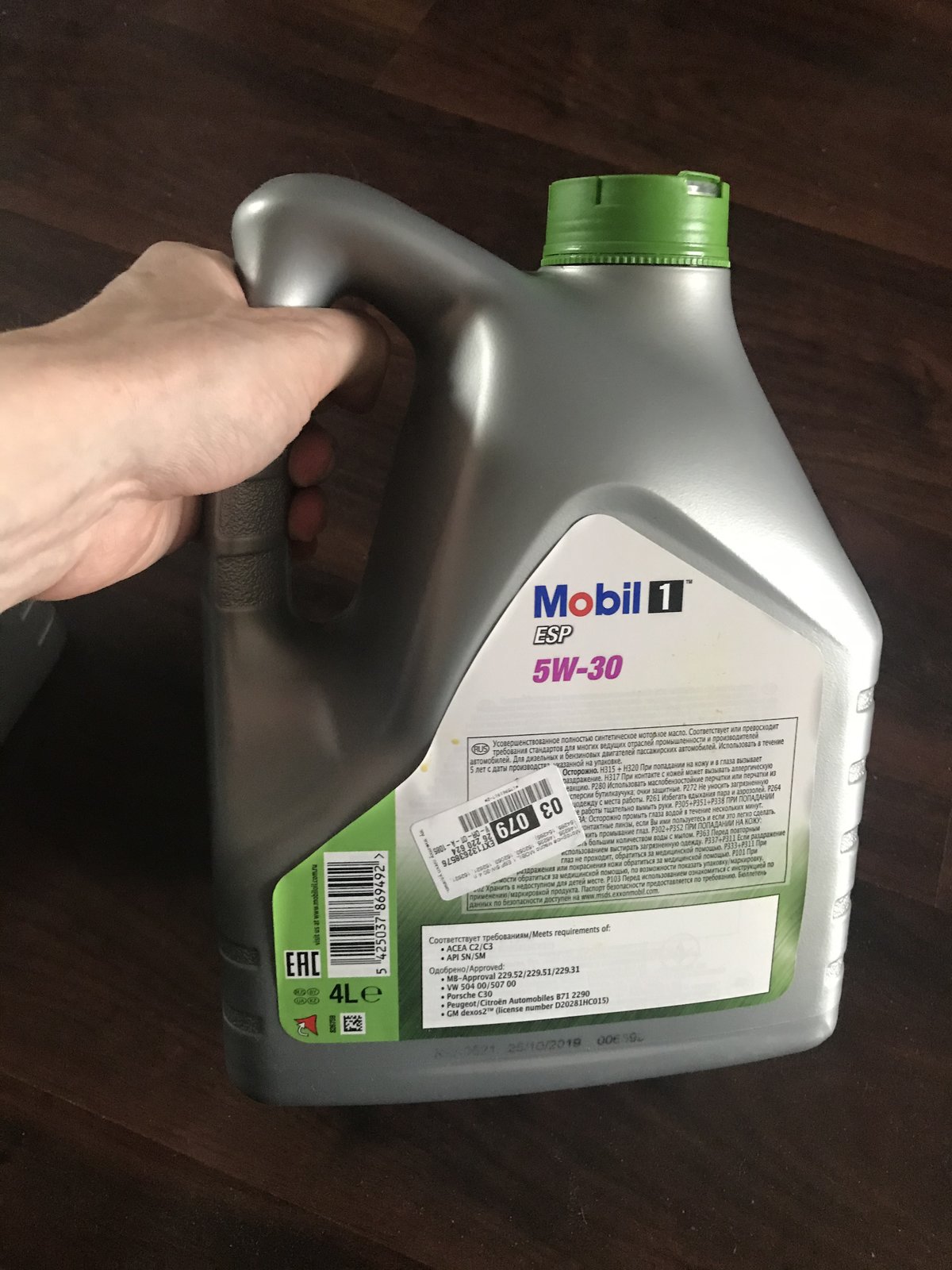

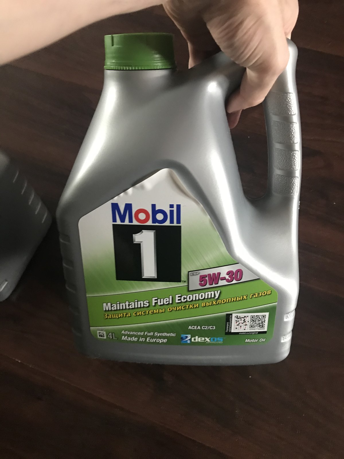

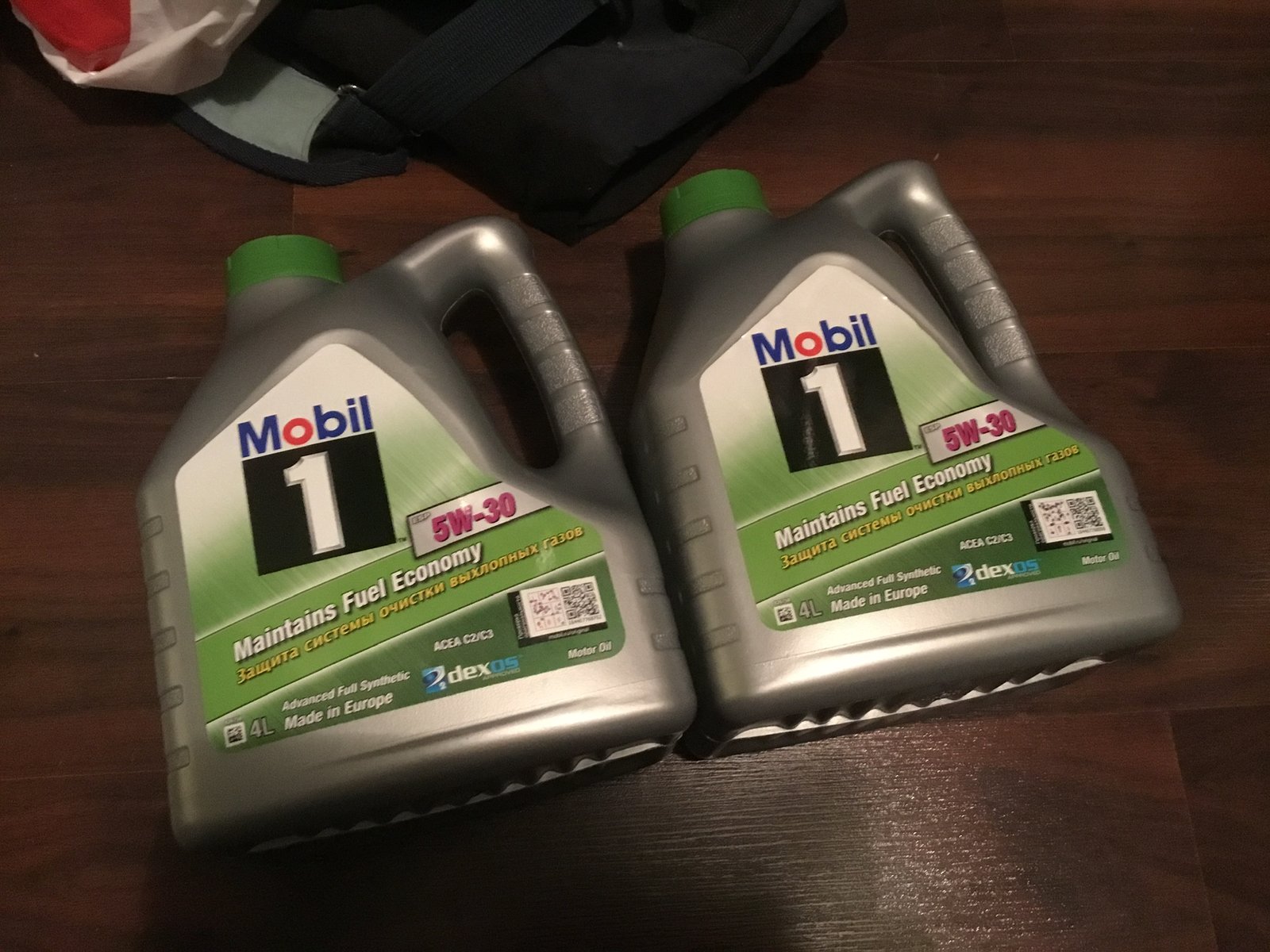

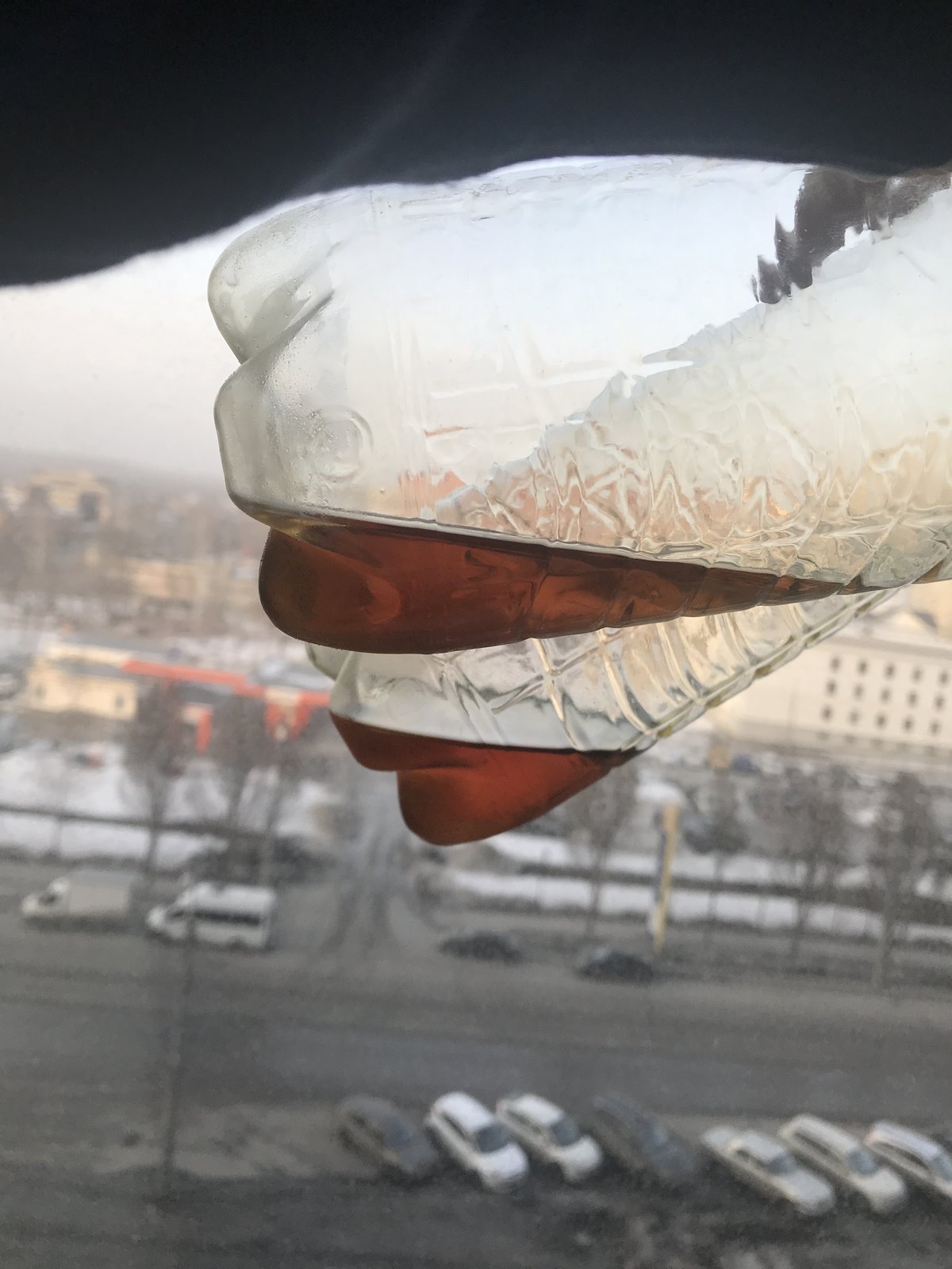

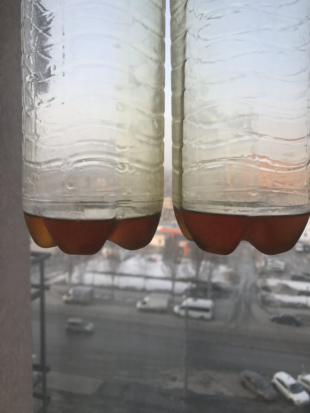

Dima163 0 Опубликовано: 8 марта 2020 Поделиться Опубликовано: 8 марта 2020 (изменено) Здравствуйте.Брал масло на беру.ру пришло две канистры,из одной подтекало.попробовал крышка открутилась целиком.По qr коду все бьется одна точка за периметром квадрата не выбита.Помогите понять подделка или оригинал.Замораживал при -24 текучее как в одной так и в другой канистре. Изменено 8 марта 2020 пользователем Dima163 Ссылка на сообщение

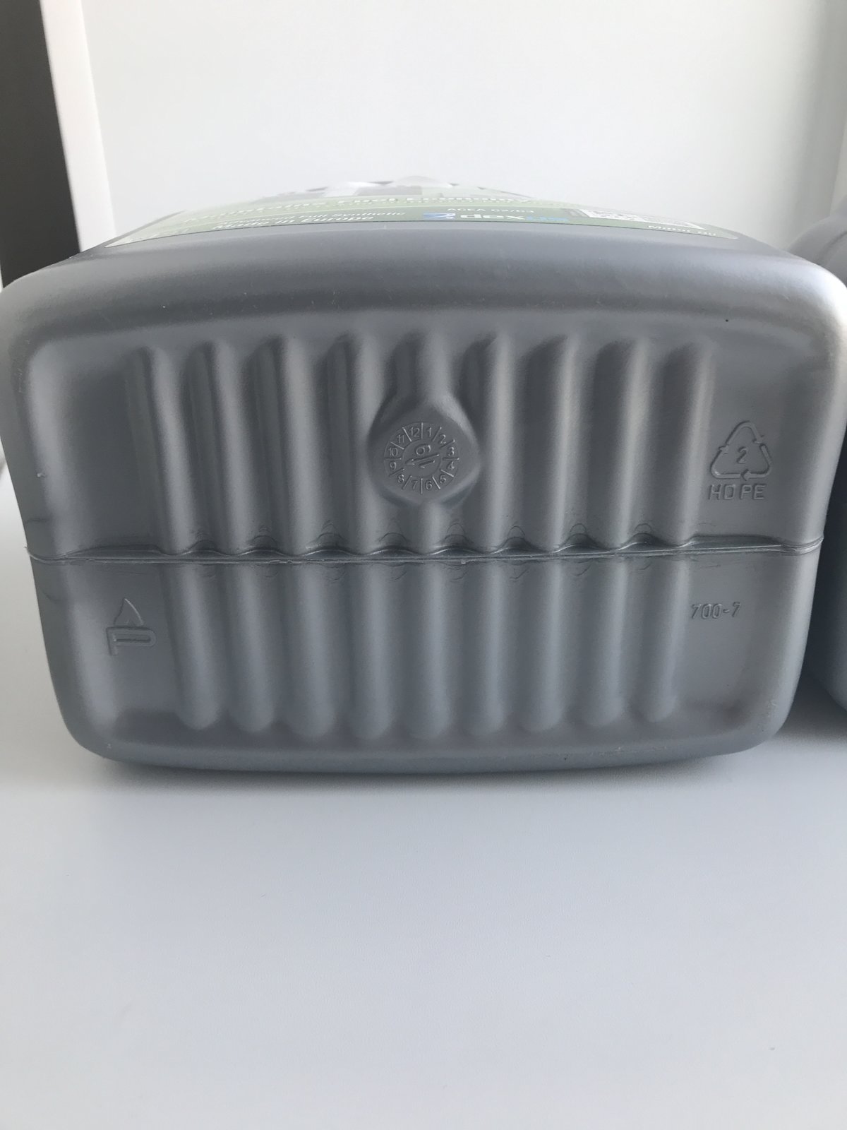

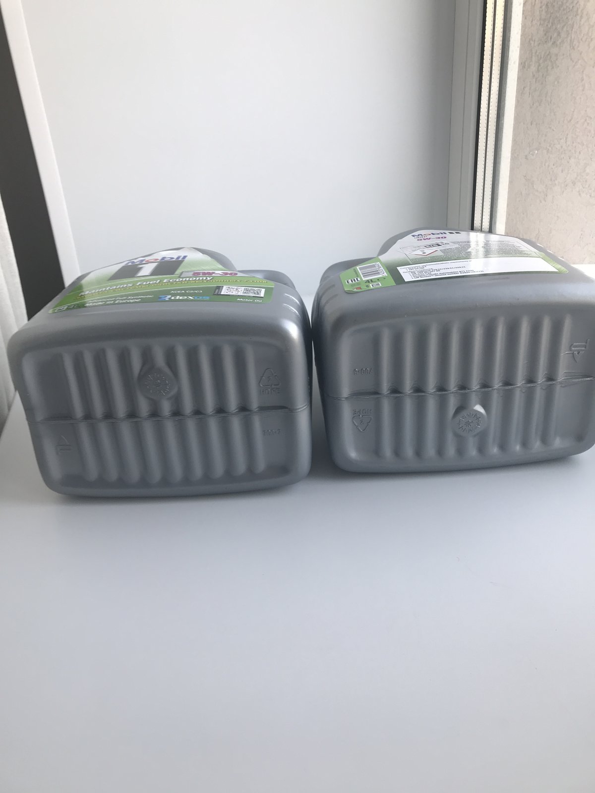

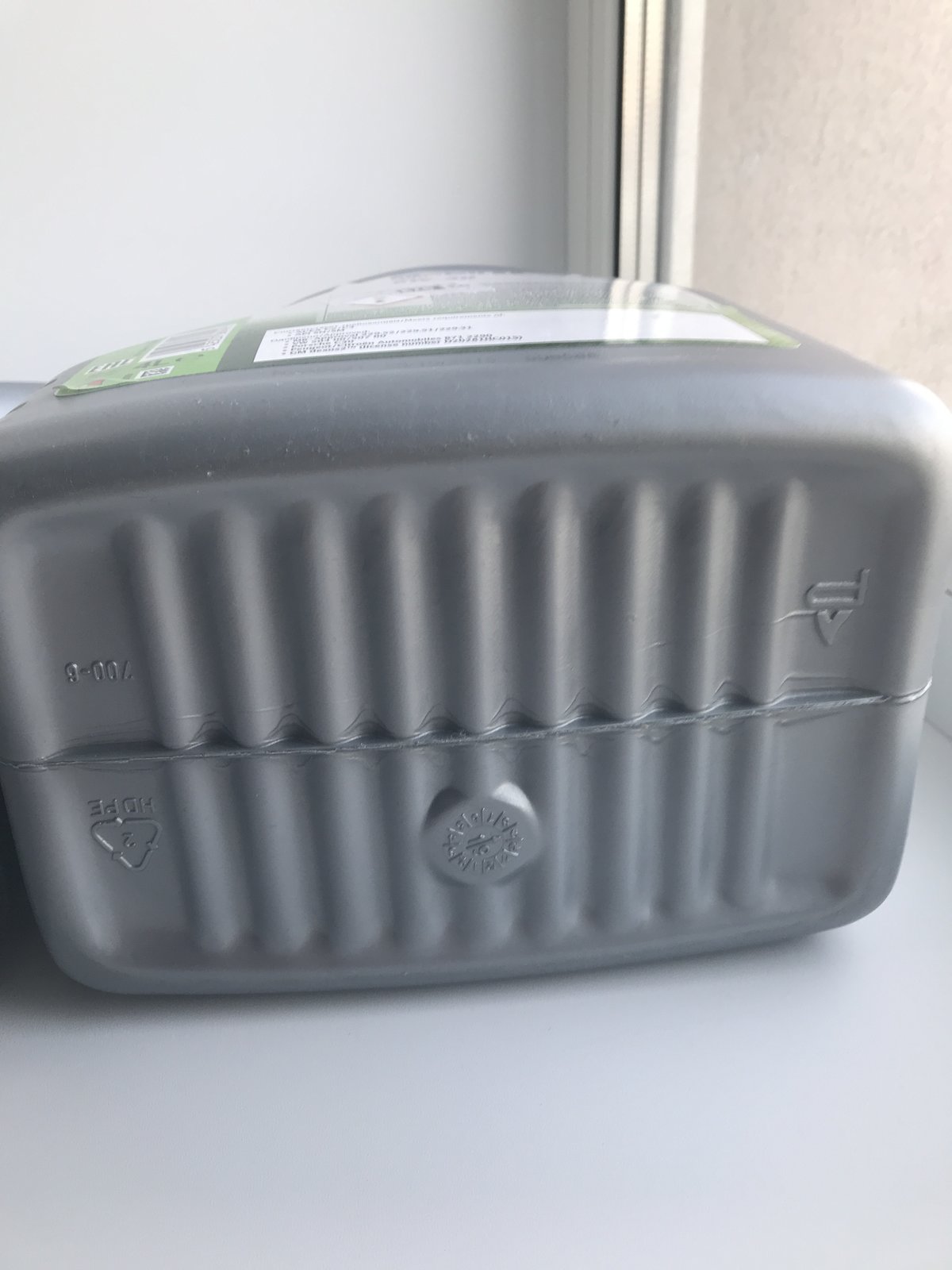

Optovik 3 840 Опубликовано: 8 марта 2020 Поделиться Опубликовано: 8 марта 2020 Dima163 Масло после заморозки не должно помутнеть и быть цвета как на фото....И было бы не плохо хорошее фото дна банки общее и место где кружок с годом и месяцами. Ссылка на сообщение
Dima163 0 Опубликовано: 8 марта 2020 Поделиться Опубликовано: 8 марта 2020 11 минут назад, Optovik сказал: Ссылка на сообщение
Optovik 3 840 Опубликовано: 8 марта 2020 Поделиться Опубликовано: 8 марта 2020 Мне сложно судить по цвету: масло до заморозки и после если сравнивать в двух стаканчиках -помутнело или нет? По фото дно хорошее, похоже на оригинал. Возьмите стаканчик пластиковый 2 шт и налейте: масло замороженное и комнатной температуры.Они не должны отличатся.Если фальсификат,значит КРЯК и он при заморозки станет мутным. Ссылка на сообщение
Optovik 3 840 Опубликовано: 8 марта 2020 Поделиться Опубликовано: 8 марта 2020 (изменено) Optovik И в стаканчике прозрачном проще сравнивать с моим образцом.В пластиковой бутылке большое искажение... Масло в стакан наливайте 1,5-2 см Изменено 8 марта 2020 пользователем Optovik Ссылка на сообщение

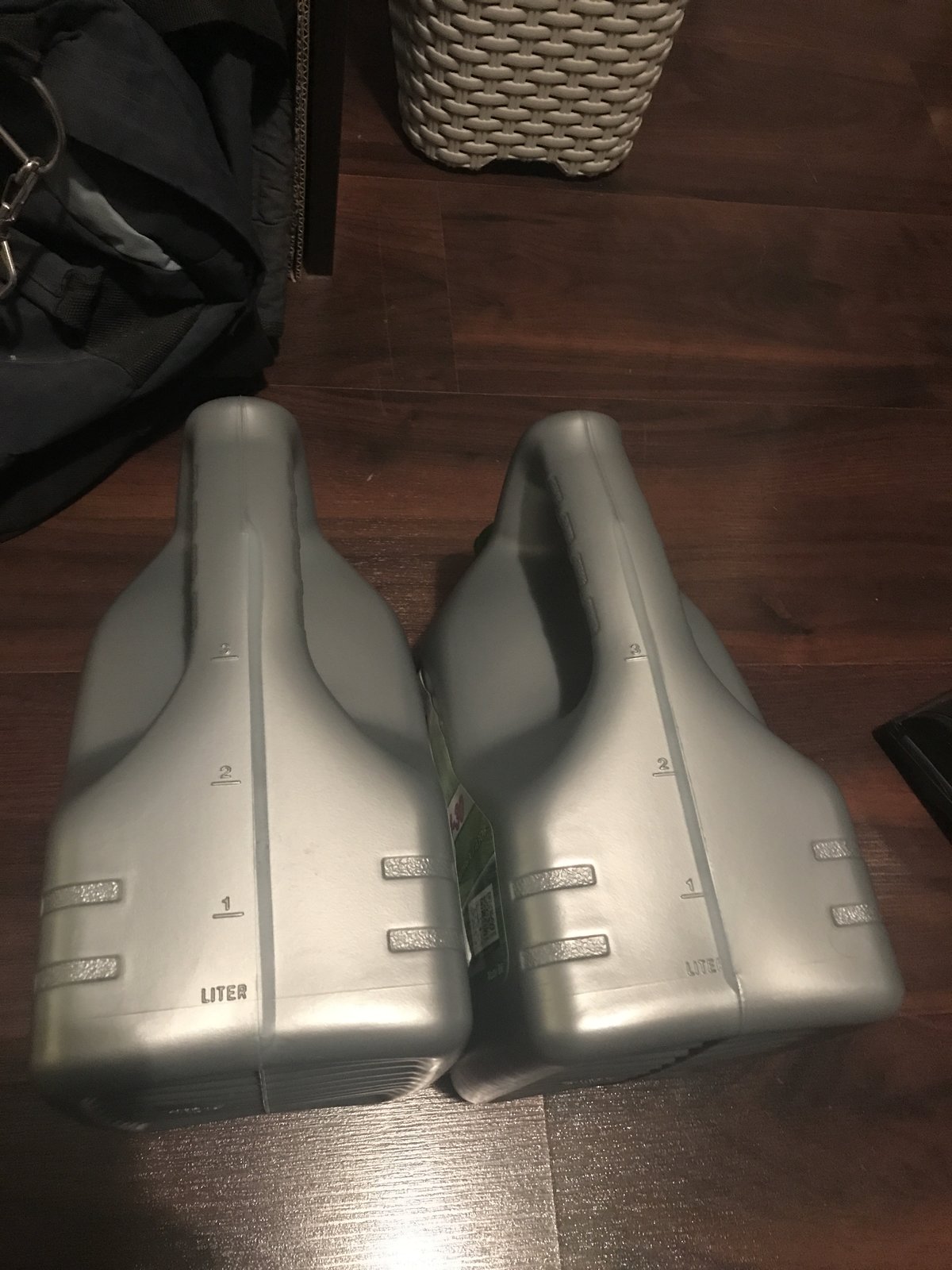

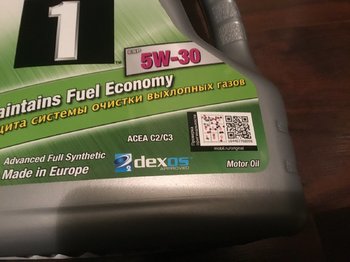

Dima163 0 Опубликовано: 8 марта 2020 Поделиться Опубликовано: 8 марта 2020 (изменено) Смутило что этикетка местами отклеилась, крышка легко открутилась, мерная шкала не до конца канистры Изменено 8 марта 2020 пользователем Dima163 Ссылка на сообщение
Optovik 3 840 Опубликовано: 8 марта 2020 Поделиться Опубликовано: 8 марта 2020 Dima163 Даже и не знаю,мне кажется что мое масло более красноватое. Ссылка на сообщение
Dima163 0 Опубликовано: 8 марта 2020 Поделиться Опубликовано: 8 марта 2020 поэтому и мучают сомнения.при том что по коду бьется как оригинал одна канистра,та которая не текла Ссылка на сообщение
Optovik 3 840 Опубликовано: 8 марта 2020 Поделиться Опубликовано: 8 марта 2020 Dima163 Сделай фото места, где стыкуется ручка канистры и горловина (рюмка есть или нет).на обеих канистрах. Ссылка на сообщение
Dima163 0 Опубликовано: 8 марта 2020 Поделиться Опубликовано: 8 марта 2020 (изменено) Изменено 8 марта 2020 пользователем Dima163 Ссылка на сообщение
Optovik 3 840 Опубликовано: 8 марта 2020 Поделиться Опубликовано: 8 марта 2020 Dima163 Рюмка есть все нормально. Попробуй еще раз заморозь масло -20-23С. По времени до утра оставь в морозилке, можно в небольшой фасовке,а потом налей в стакан и сравни с теплым,но чтоб не успело нагреться. Ссылка на сообщение
Dima163 0 Опубликовано: 8 марта 2020 Поделиться Опубликовано: 8 марта 2020 (изменено) Получается проблема с текущей крышкой нормальна?На озоне в отзывах у многих видел отзыв с текущей крышкой не понял либо на производстве чтото либо ктото масло так хорошо подделывает 2 минуты назад, Optovik сказал: Dima163 Рюмка есть все нормально. Попробуй еще раз заморозь масло -20-23С. По времени до утра оставь в морозилке, можно в небольшой фасовке,а потом налей в стакан и сравни с теплым,но чтоб не успело нагреться. Не вопрос завтра днем отфоткаю и скину.мороженое и теплое Изменено 8 марта 2020 пользователем Dima163 Ссылка на сообщение
