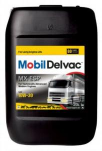

Mobil Delvac MX ESP 10W-30 (E9, CJ-4, SM, DH-2, MB-228.31, Caterpillar ECF-3, Cummins CES 20081, Volvo VDS-4/ VDS-3)
lzsound
Спецификации: API CJ-4, CI-4 PLUS, CI-4, CH-4, SM; ACEA E9, E7; Caterpillar ECF-3; JASO DH-2; Cummins CES 20081; Volvo VDS-4/ VDS-3; MB-Approval 228.31; Deutz DQC II-10 LA; MAN M 3575; Mack EO-O Premium Plus; Renault Trucks RLD-3.
Техническая документация: http://www.mobil.com/english-IT/Commercial-Vehicle-Lube/pds/GLXXMobil-Delvac-MX-ESP-10W30
Артикульные коды для заказа в инетмагазинах:
152667 - Mobil Delvac MX ESP 10W-30 20L
151070 - Mobil Delvac MX ESP 10W-30 208L
