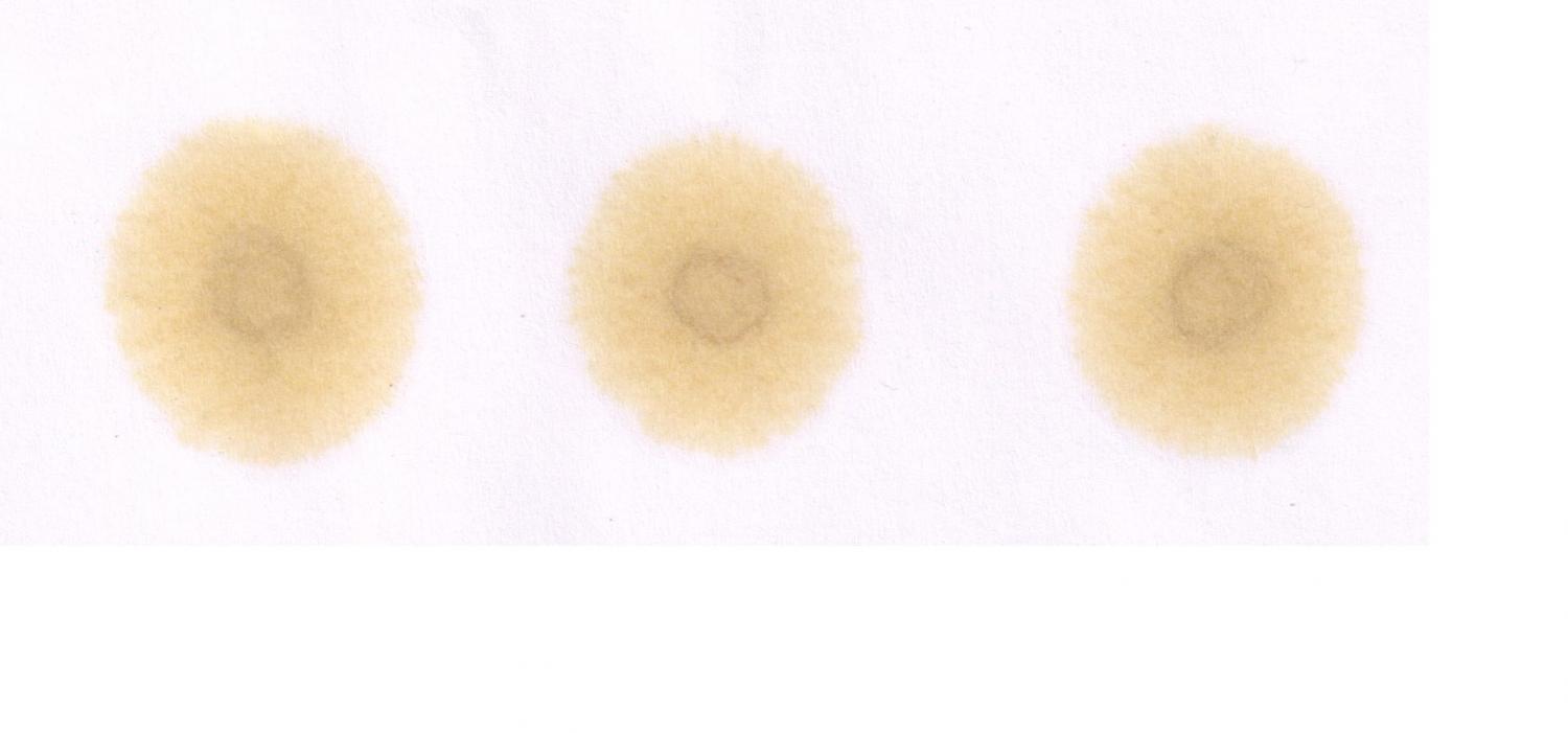

Wolf ecotech 0W-20 на Toyota Rav4 - 3ZR-FE 2,0
Масло: Wolf ecotech 0W-20
Автомобиль: Toyota Rav4 - 3ZR-FE 2,0 л 146 л\с АКПП (вариатор), передний привод, 2013г.в. (4 поколение)
Общий пробег на одометре: 59650км
Пробег на масле: 7000км
Моточасы: неизвестно
Эксплуатация с 23 июля до 19 октября.
Израсходованное топливо: примерно 650л, средний расход 9,4л/100км
Доливки масла: не доливалась, объем заливки 4,2л
Город 70-80%
Сушка около 12 часов в помещение.
Эммм, я не спец по капельным тестам. Это хорошая капля или плохая?)
Ну вот еще одно фото
после 24 часов в помещение.
@Hazy_nsk, по мне, вроде пока всё норм.
Скоро буду сливать, вот по анализу и посмотрим.
А каплю капаешь на листок бумаги? На горячую или холодную?
@Hazy_nsk, на обычную офисную бумагу, на горячую (можно мин через 20-30 после остановки).
В шапке общей темы был прикреплен документ чде расписано что через 3-5 мин с высоты 3-5 см или что то в этом районе, 30 мин наверно перебор, сильная грязь может уже успеть осесть и не попасть в каплю
В каплях не шарю но ядро четко видно, это хорошо, мне кажется менять не срочно
Хочу такое же масло бухнуть nj;t в рав4 только в 1az-fe, поэтому  и полез в тему
Изменено пользователем Ведрослав
@Ведрослав,я пробовал сразу же после остановки делать каплю, у меня что на мазде, что на рафе капли получаются темными, а если делать через 20-30 мин. после остановки, то капля получается светлее и четче.
Мы на авенсисе капали сразу пробег 10 000
И светлое и все видно
На пыже я капнуть вообще не могу, висит не капает, вытаскивал даже на горячую, уровень пол щупа, пробег тыщи 3, что делать я хз, есть что долить что бы с полного щупа капнуло, но какой тогда смысл?
аккуратно прикоснись каплей к бумаге.
