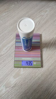

Alexey2la взвесь тубу
Взвесил. 435 гр. получилось. Значит норм положили смазки в тубу. Получается у Paralon, как выше писалось, или в нижней части тубы воздушный пузырь, или у моей смазки выше плотность из-за чего её объём вышел меньше. Второй вариант мне кажется не правдоподобным, не может плотность у этих смазок на столько значительно отличаться, чтобы объёмы при одинаковой массе на столько были разными.
Alexey2la Смазка просто движется массивом внутри тубы, переверните и она сползет, под горлышко смазку как правило не заправляют, св. пространство есть. Все это справедливо для гладкой стенки тубы, если там картон или грубый пластик то очевидно что там держатся будет, либо если адгезивов много добавили.

Не знаю, как у других смазок, но именно у моей смазки этого не происходит, если конечно не трясонуть лихо тубу) И не удивительно - у неё вязкость 420 сСт при +40°C
Да я и не огорчён, собственно, просто "терзали смутные сомнения" в количестве моей смазки на фоне фотографий других смазок)))

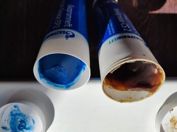

Пару недель назад приобрел Gazpromneft Steelgrease CS 2 две тубы по 300 руб., брал на гавнито. Цвет коричневый. Запах похож на Л24, но гораздо слабее. Масса тубы 445 г.
Вчера забрал тубу Gazpromneft Premium Grease EP 2. Делал заказ на ЯМ - 529 руб., как я понял была последняя туба. Цвет синий, не яркий, чуть бледноватый. Масса тубы 455 г. Пахнет гуталином с солидолом. По цвету. Нашел информацию о том, что до ноября 2020 года цвет был коричневый, потом пошел синий.
Фото прилагаю.
Изменено пользователем rays
2 часа назад, rays сказал:
Фото прилагаю.
Спутал  две разные смазки.
Так даже правильно, что весь  универсальный литий комплекс идет синий- путаницы меньше будет.
Хотя конечно в определенных моментах 158я смазка по интереснее будет .
rays У меня валяется туба 2020 года, которая бежевая, и синяя уже июль 2022 года, отличаются не только цветом, но и запахом достаточно сильно, значит не только цвет поменяли, но и пакет присадок (тут можно только гадать что и где оптимизировали в условиях 'торговых войн').
