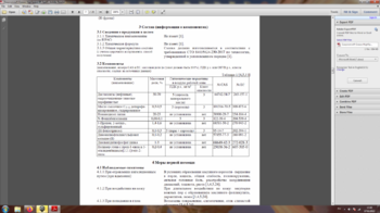

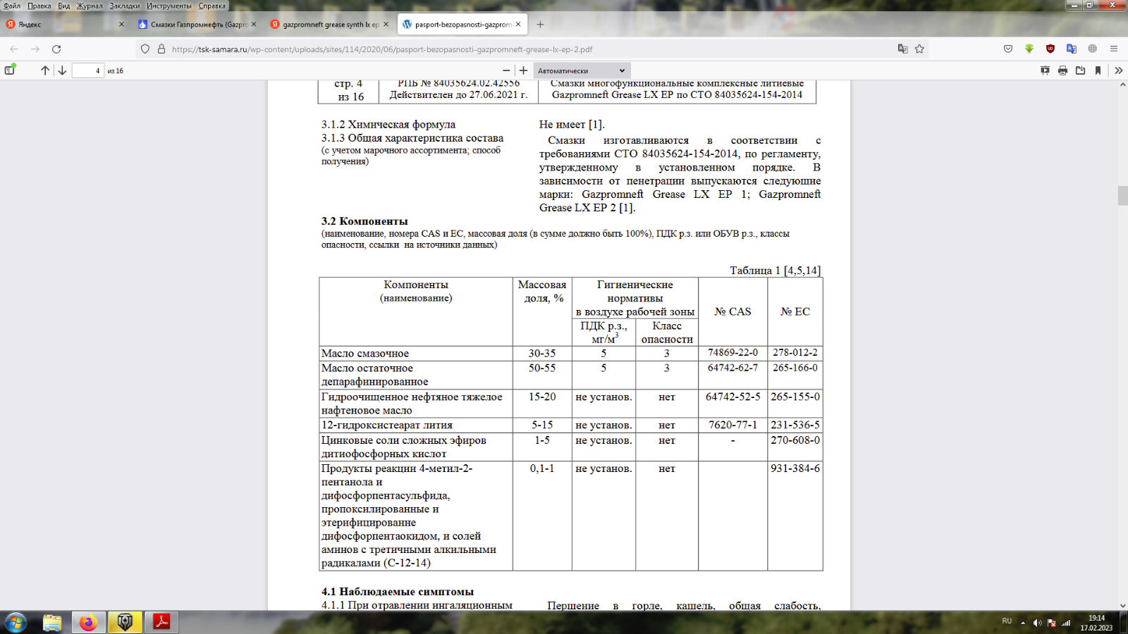

Нашел паспорт и полный состав смазки Смазка Gazpromneft Grease HighSpeed ЕР 3 400 г
Похоже насчет присадок Screwdriver78- был прав- тут простой пакет противоизноски- но вот состав базового масла - тут довольно качественный и высокоочищенный гидрокрекинг
CAS 64742-54-7
CAS 101316-70-5

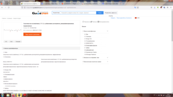

Тут более детально можно расшифровать коды CAS  по https://www.guidechem.com/encyclopedia/lubricatingoils-petroleum-c17--dic342530.html
Перед тем как вводить номера установите автоматический переводчик для браузера- он будет вам автоматически русифицировать ответ.-

Нашол : в смазках
ГПН на литийкомплексе:
NLGI 3- Нонанедиоат лития 20-23%
 NLGI 2- Нонанедиоат лития 5-15%
1993943067_.thumb.png.30d3a79a18479a9b953d68df11fec332.png2140212859_.thumb.png.e4471fd496ff5d345a218531716ddf19.png
Gazpromneft Grease HighSpeed EP 3.pdf

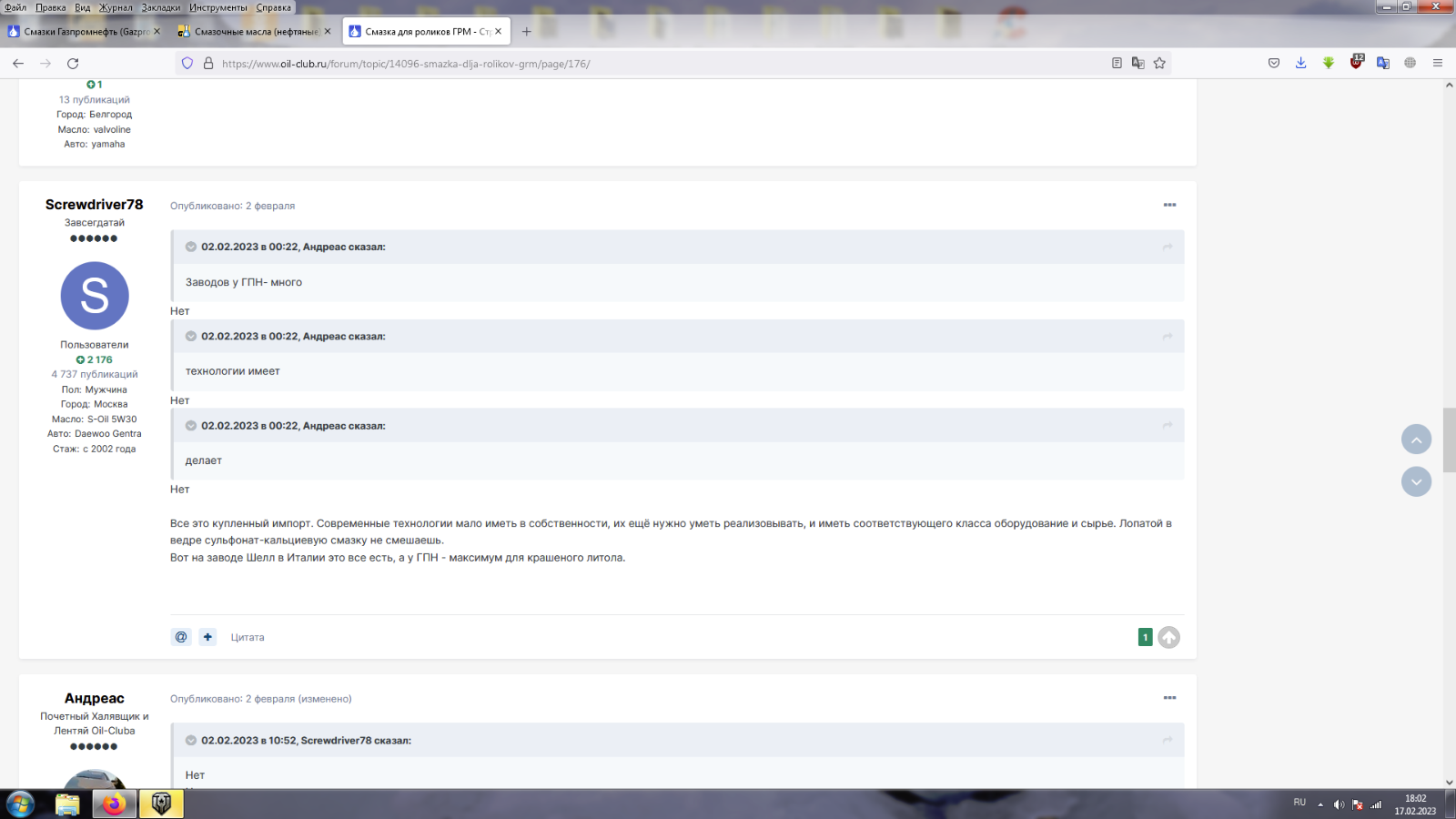

Андреас
С чего ты взял что это Фух?
Завод ГПН в БарИ, вполне может и выпускал(ет) смазки, т.е. полноценную линейку смазок.
4 часа назад, Андреас сказал:
Обрати внимание на схожесть оформления ТТх у смазок ГПН и фукс- походу ГПН - у Фукса содрал оформление-:rofl:
Так можно про любого сказать что похожи.
В каком месте смеяться? :pleasantry:
Изменено пользователем Buran
10 минут назад, Buran сказал:
Андреас
С чего ты взял что это Фух? Завод ГПН в БарИ, вполне может и выпускалет(ет) смазки, т.е. полноценную линейку смазок.
Он Screwdriver78- говорил что данную смазку к нам экспортировали с завода в италии (выкупленны ГПН или по партнерское программе)

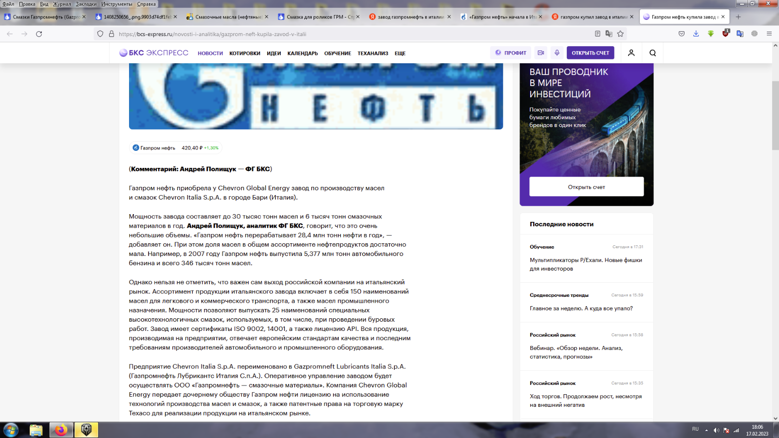

Gazpromneft Lubricants Italia S.p.A. в городе Бари (Италия) - это бывший Фукс
Прошу прощения я тут уточнил инфу- это завод не фукс а шеврон.
Но я где то слышал что газпром свои смазки производил на заводах Фукс, по этому и подумал на него...
То есть ГПН размещал заказы на определенные позиции ГСМ у Фукса
785392096_.thumb.png.2ce5c868b03a2f1c31d82226372530f0.png1307527336_.thumb.png.707bb95caf7371db4ba42b06078feb33.png
