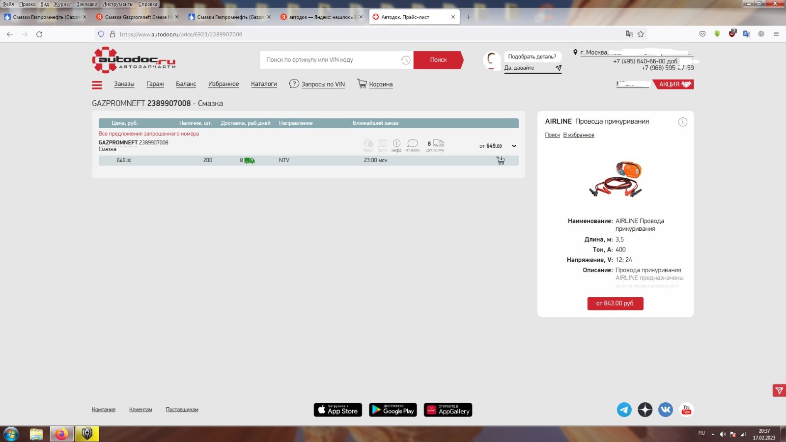

Судя по количеству, в автодоке тот же поставщик сейчас, только цена чуть выше 600. Партия как у меня на фото.
6 минут назад, igor.aristarkhov сказал:
аа- ну партия у тебя до СВОшная..
То значит это остатки.
Смазки 2023годов я еще нигде и ни у кого не видел...
Ее везут с центрального склада а судя по 8дней доставки везут из центра России.
