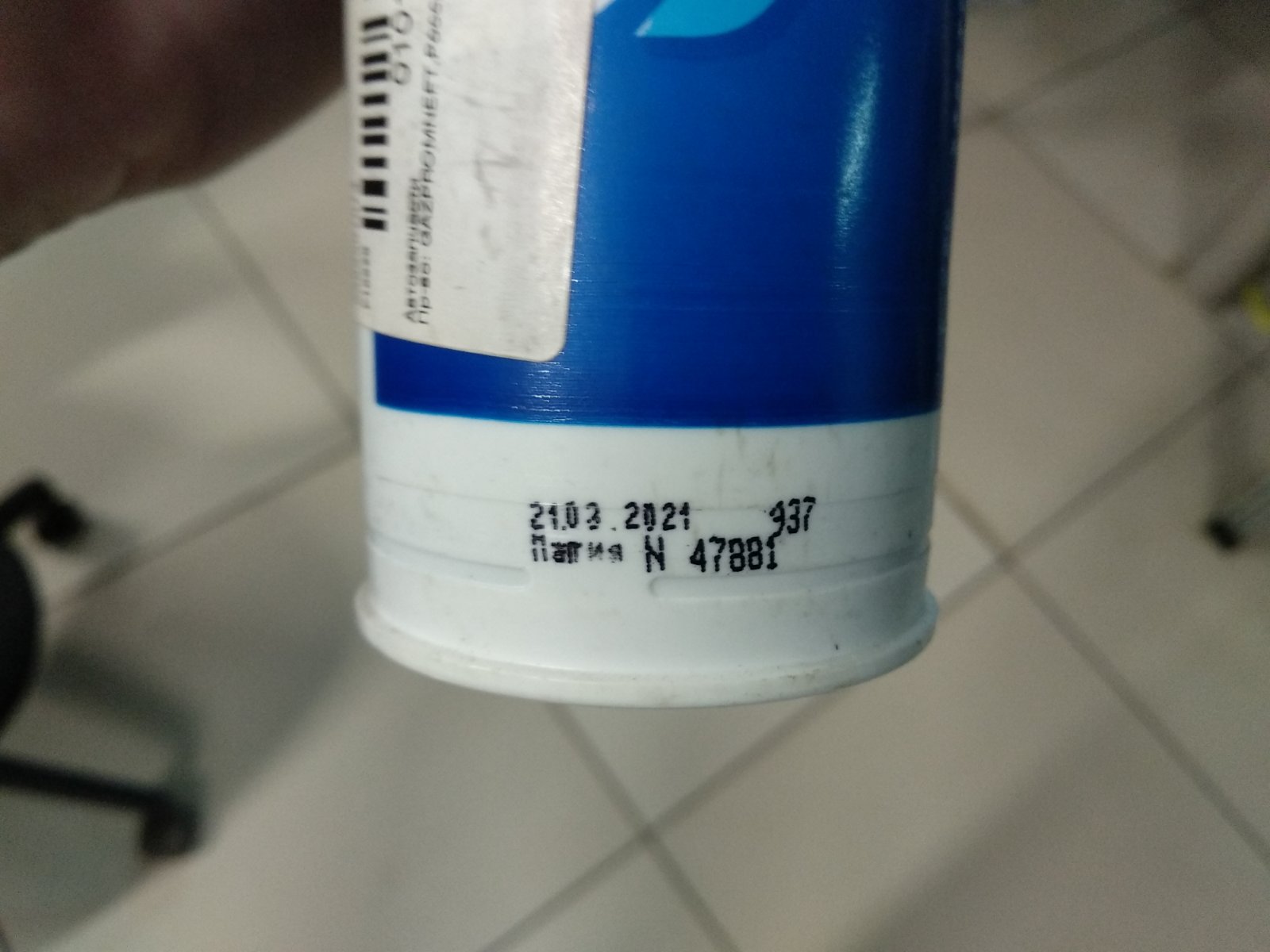

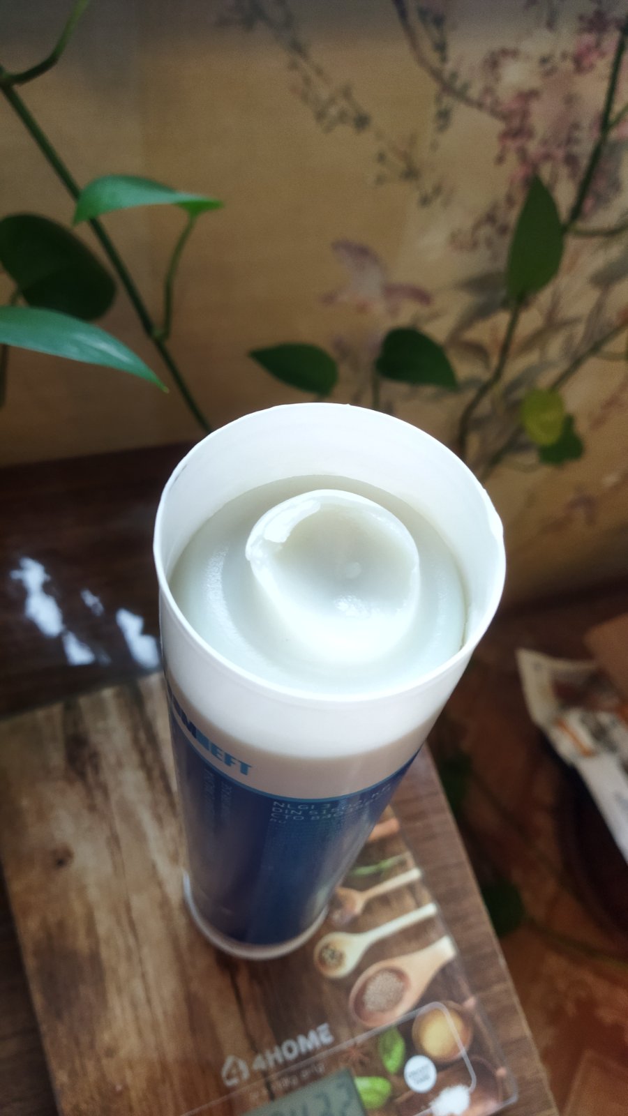

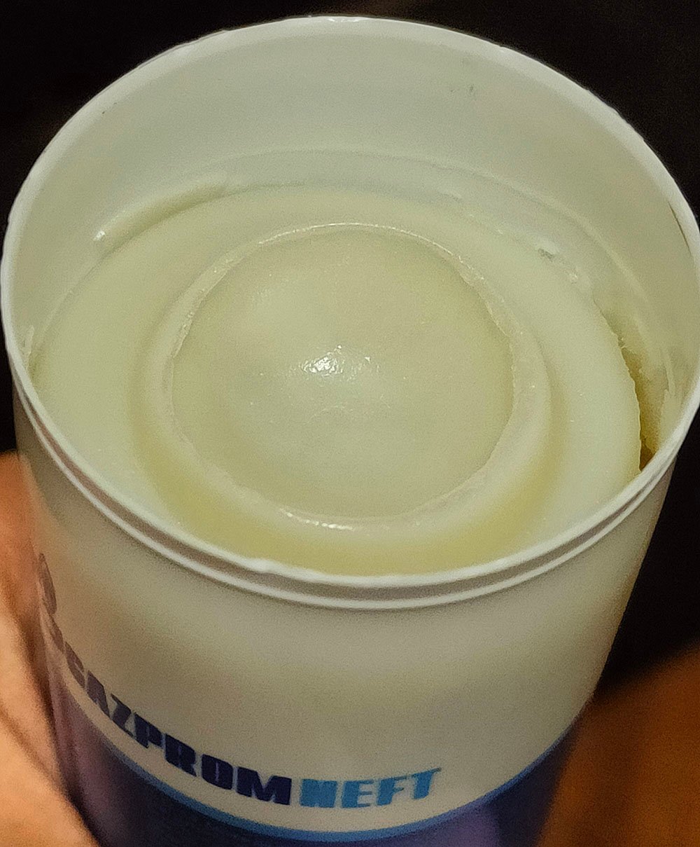

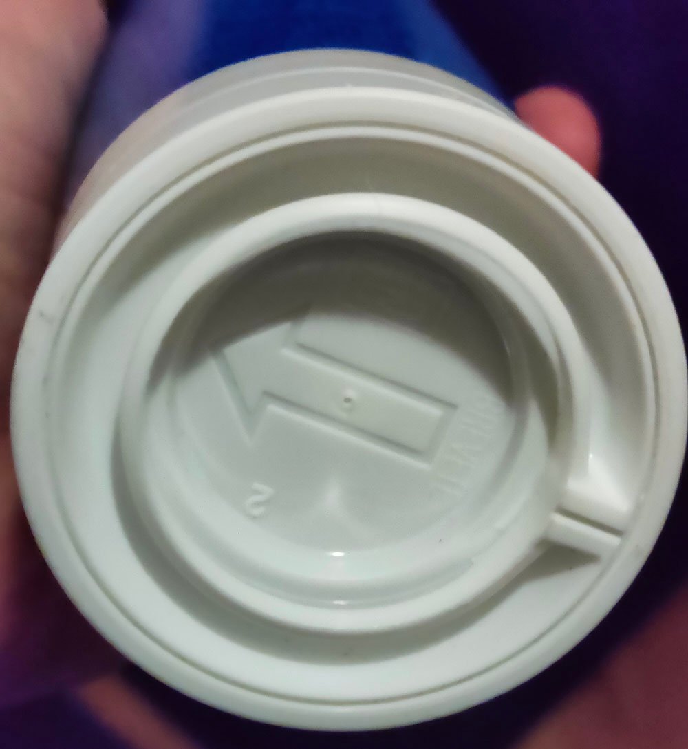

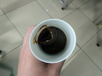

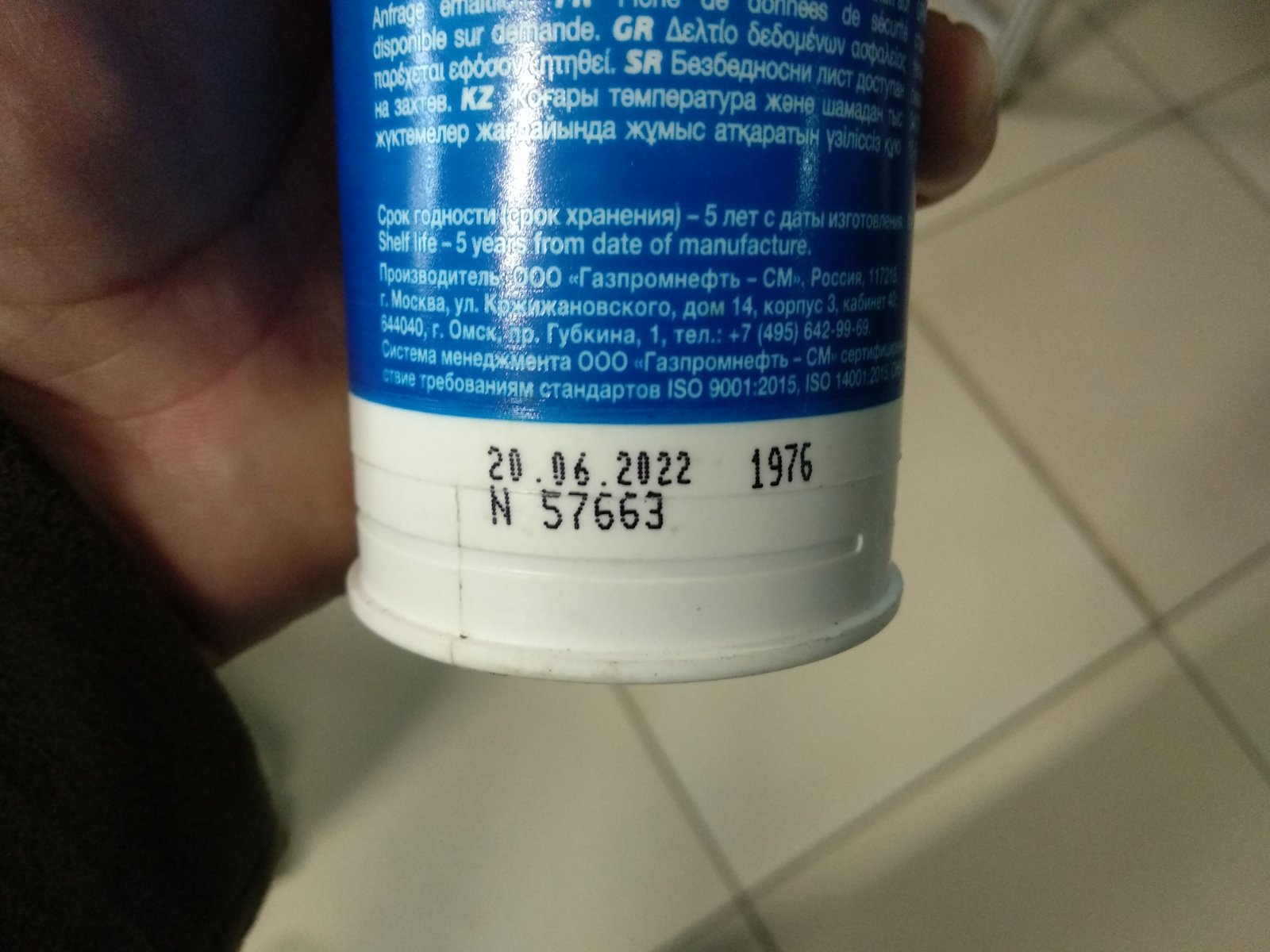

Всем доброго времени. Друзья кто подскажет, купил две тубы 2389907074 Gazpromneft Steelgrease CS2 но одну на Озоне, другую в Армтеке. На вид и вес одинаковые, но на объём, консистенцию и запах разные. Первая из Озона туба полная, смазка более пластичная на запах пахнет "химией") что-то ближе к моторному маслу с растворителем. Вторая из Армтеке на 1/5 пустая, смазка более тугая, на запах нигрол! "Шоколдно-кофейный" аромат. Кто пакул, парни подскажите где оригинал. Первые две фото из Озон, две другие Армтек.
для начала взвесь их.
первая могла долго стоять вверх ногами и сползти к крышке, а внизу пузырь образовался.
я это учел, я же написал что вес одинаковый. сейчас уже не помню точно, но вроде как 470 гр. что одна что другая.
значит по количество не обманули )
можно проверить температуру каплепадения, заявлено больше 300.
на нож каплю литола, каплю чего-то более высокотемпературного, градусов на 260, и по капле из этих стилгризов.
греть равномерно на огне и смотреть, кто первым побежит.
и будет ли ощутимая разница между этими двумя стилгризами.
ну или в духовку с контролем температуры.
это проверка скажем так загустителя, чтоб не оказался там банальный солидол.
