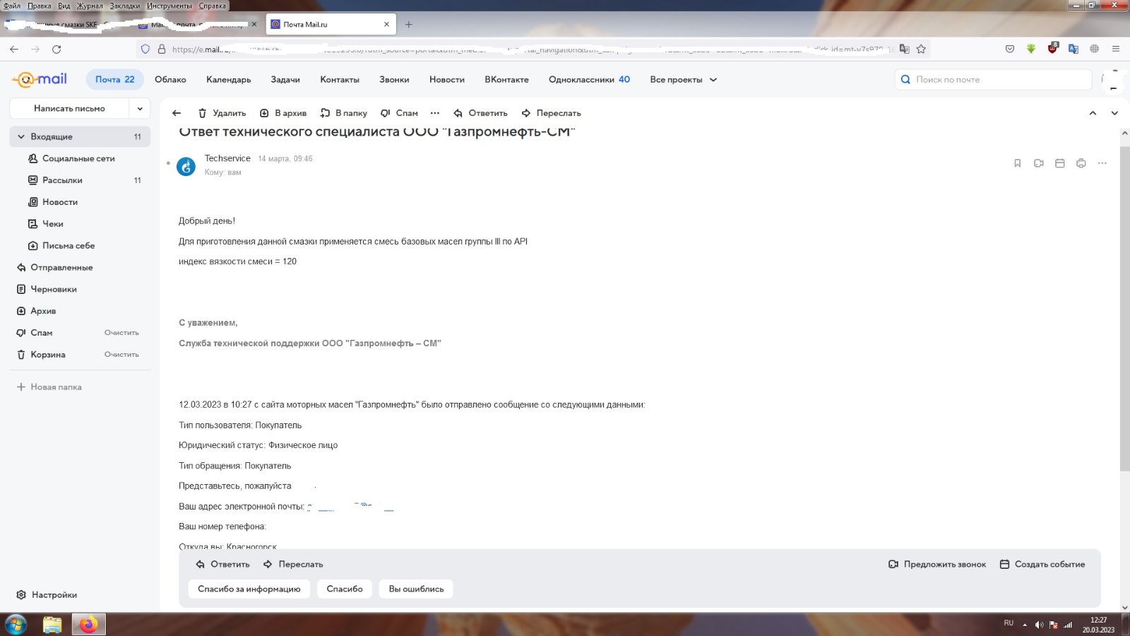

Еще одна ответочка-
теперь стало известно о индексе вязкости:  смеси базовых масел = 120(тут смесь различных базовых масел, но неизвестно применяется ли корректирующий вязкость загуститель)
 по ИВ- можно косвенно примерно предположить стойкость к испаряемости  в районе или менее 15%(при 250гр), средний параметр по палате для гидрокрекингов 3 группы...
Я лишь не понимаю почему ГПН- не прописывает полные параметры в паспортах к смазкам- как того требует стандарт оформления.
А именно: ИВ, и кинематическая вязкость при 100гр, стойкость к вымываемости морской водой.
 Но вот паспорта безопасности на базовые масла выложить- зажали....
Хотя они - являются публичной информацией.

20.03.2023 в 12:31, Андреас сказал:
Еще одна ответочка-
https://studopedia.ru/14_127976_tema--sovremennie-metodi-proizvodstva-visokoindeksnih-masel.html
