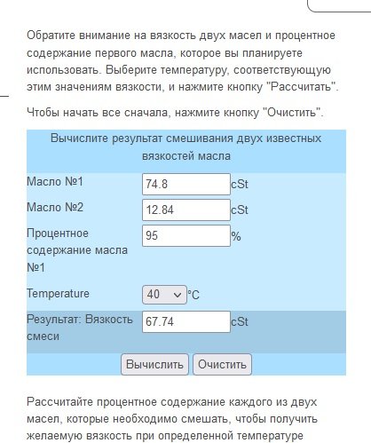

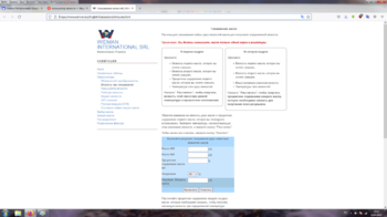

По вязкости - смотри тут и подставляй- это все легко вычисляется: https://www.widman.biz/English/Calculators/Mixtures.html

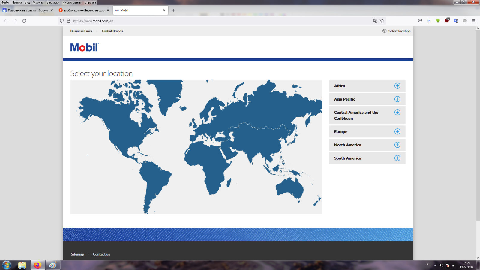

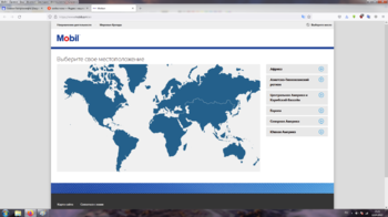

К слову Русификация штатная на сайте мобила полностью отключена и все  те кто заходят для скачивания с RU региона- автоматом блочатся, но с помощью встроенного впн я скрываю свой регион и - сам сайт автопереводится и причем все PDF- техдоки я спокойно скачиваю на любом языке а потом автоматом перевожу на русский!))):D

Давай посмотрим и посчитаем!))
Заливать из расчета 50мл. препарата на 1л. свежего масла = 5%(концентрация в масле)
Дано:
1311700932_-03.thumb.jpg.192fbb4157a02d337f1a4a75284861da.jpg906648873_7590.thumb.jpg.2614b44bc364fa4195458ac9d4b53486.jpg
 Концентрация присадки  в масле должна быть = 5%
Итого по факту получаем смесь:
Кинематическую вязкость смеси по итогу:
Состав базового масла трансмиссионки и присадки- примерно одинаковый и неизменяется практически ни как, а вот по присадкам и кинематической вязкости- смотрим изменения:
Кинематическая вязкость при 40гр   было 77.26сст,    станет  при 40гр= 67.74сст  (снижение примерно  на 8%)
Кинематическая вязкость при 100гр  было 14.51сст,    станет при 100гр=13.37сст  (снижение примерно на 8-9%)

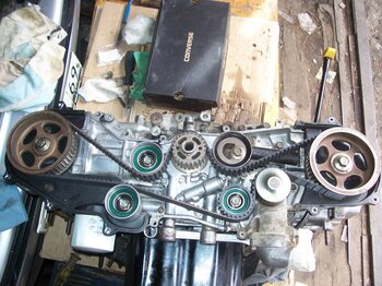

примерно на 40%, ролики 2-х рядные, 2шт гладкие, 1шт зубчатый. обороты пенсионерские в среднем 2500-3000, максимум изредка 4500
фото из инета (ролики однорядные)
