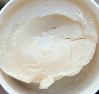

6 минут назад, declar сказал:
в реале больше кремовый, но не как тут выше писали по партии 2019 года у которых белый цвет.
у меня  светлей этого
наверное как эта
З.Ы. хотя скорей всего все три от одной партии и одного цвета( это наверное цветопередача такая на первой ссылке)
может просто чаны не моют между замешиваемыми партиями смазок- вот пигмент попадает в другую смазку

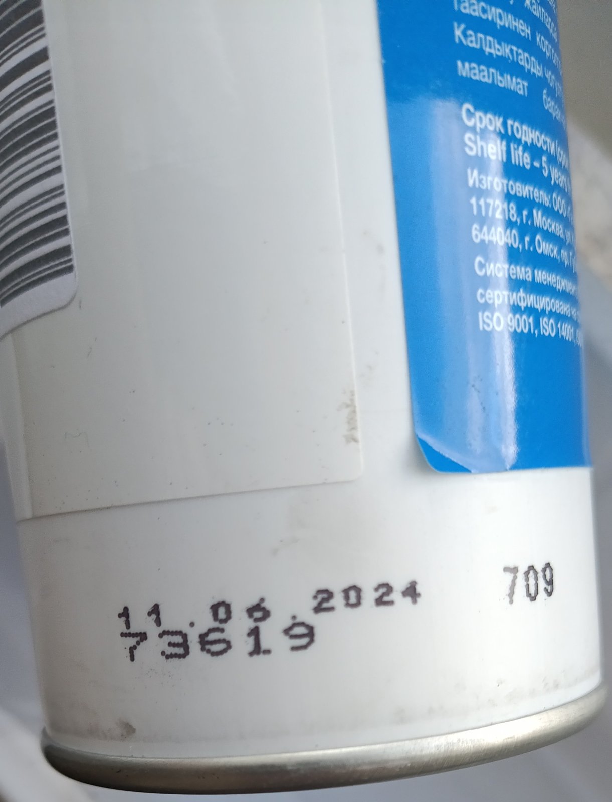

IMG_20250307_095410_533.thumb.jpg.a27bd7f1b0c429db35384ac7736c9aa0.jpgIMG_20250307_095052_541.thumb.jpg.931b05427c738932c288a0bf603636b5.jpgСегодня получил Gazpromneft Grease High Speed ЕР 3  в ВИ. Партия 23 года, цвет бежевый светлый, туба залита под завязку, даже на смазке отливы от крышки отпечатались.
