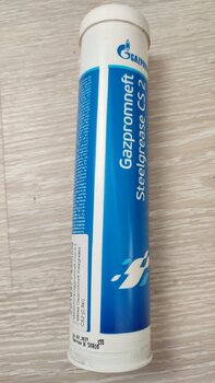

Купил Gazpromneft Steelgrease CS2, соглашусь, пахнет как старый добрый солидол, хотя учитывая что она на на основе сульфоната кальция (как заявлено у производителя) ожидал, что запах будет иной)))
Что удивило, туба была закрыта обычной крышкой и эта крышка не была никак запечатана, что наводит на мысль а не подделка ли это с обычным солидолом? Ещё и принт на тубе напечатан как-то не ровно - имеет небольшой сдвиг по спирали.
Ещё не понял что за кольцо имеется на нижней части тубы :scratch_one-s_head:
Изменено пользователем Alexey2la
59 минут назад, Alexey2la сказал:
Легко проверить - взять немного и капнуть туда воды, затем пробовать размешать
1 час назад, Alexey2la сказал:
Считайте, что познакомились со смазками:)
Это нормальное явление у всех так. А нет, вру - редлайн когда покупал была изолентой черной перемотана:crazy::sarcastic:

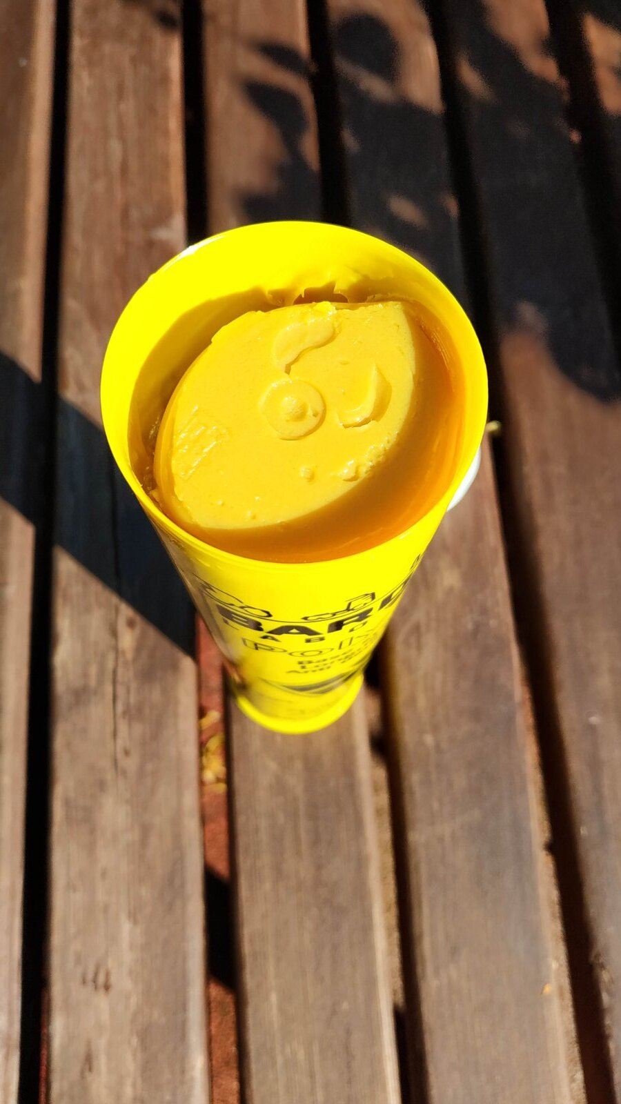

У  Gazpromneft Grease HighSpeed ЕР 3 400 г 2389907008   смазка забита под самую крышку, даже отпечаталась на ней и тоже просто снимается.
IMG_20220714_163027.thumb.jpg.8d120b74c04e1fd4126ea3dc8987f04e.jpgIMG_20220718_113057.thumb.jpg.c761be1efec9cd26b5510ada0b894101.jpgIMG_20220718_112852.thumb.jpg.575545ae186759f51d253dcc18037d31.jpg
Изменено пользователем Paralon
36 минут назад, Paralon сказал:
Знач там на дне воздушный пузырь ;)
2 часа назад, Alexey2la сказал:
Это для заправки в стандартный шприц, крышка отрывается, и смазку с другой стороны давит поршень.
При этих объемах продаж - точно нет.

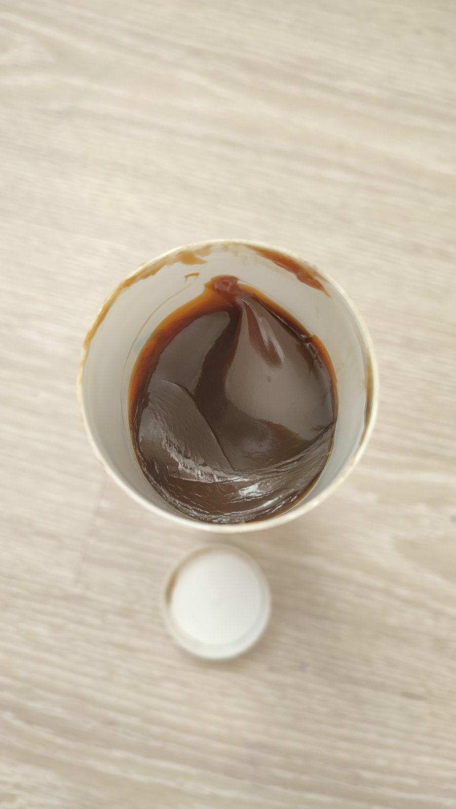

Metal Grease AC, как и говорилось выше похожа на гудрон, но тактильно нет, мягкая, жирная, абразив вообще не ощущается при растирании (значит помол хороший твердых добавок/лубрикантов. Растрескалась видимо из за большего содержания графита, долить туда gl5 80w90 не проблема. Производства Италии, надо ее пробовать как резьбовую, и противоскрипную применить, цена за 100грамм отличная выходит.

Тоже наверное пузырь ? Так же крышка отпечаталась :D
По цвету оно ? Чем должно пахнуть ? Пахнет как литол какой то :pardon:
IMG_20220718_164527.thumb.jpg.5fca1a80bc588dc28a1d2bff4f786663.jpgIMG_20220718_164558.thumb.jpg.d911752f8c16690baed72377b53b4c02.jpgIMG_20220718_164635.thumb.jpg.c87bac862b0a477618192fae22cbee3f.jpgIMG_20220718_164735.thumb.jpg.ef5617baa92c08e5689c724fadcd724a.jpg
Что-то меня терзают смутные сомнения, что мне не доложили смазки в моём Steelgrease CS2)))
