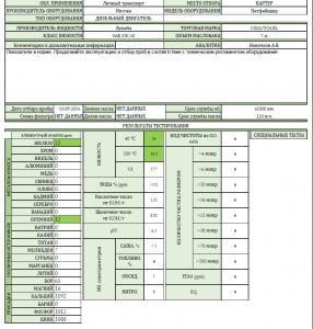

UZAUTOOIL Premium SL/CF 5W-30, А5/В5, отработка на Ниссан Патфайндер, 2,5d turbo, после 6000 км (120 м.ч.)
Износ по железу есть, судя по нулевым показателям остальных элементов износа - это цепь.
Никак не подберу масло, чтобы и его уменьшить (((
Кремний - воздушный фильтр был деформирован. Теперь ставлю фильтры только с поддерживающей сеткой.
Масло понравилось, двигатель работал легко, не было ощущения натужности, как, скажем на Шелле.
Вязкость и HTHS рекомендована производителем, но залил первый раз, как и все новички, боялся, что "слишком жидкое".

Вы отработку уже выбросили? А то на ней ещё столько же можно проехать  :ap:

90 % трассы и столько металла ....хм.
Каюсь, отжигаю по трассе,
в смысле - скорость, не шашечки. И только когда пусто.
Столько железа мне тоже не нравится.
Надо попробовать Мобил ЕСП, у ПавлаТ отличный анализ на нём.
Железо не только с цепи ж может быть
Кулачки распредвала? Эндоскоп есть - проверюсь.
В остальных случаях мы-бы увидели в паре с железом олово, хром, свинец и алюминий.
А вы видели много анализов с дизельных двигателей, где железа меньше 20? Железо далеко не всегда от цепи, это просто такая байка.

Не все дизеля могут переваривать маловязкое масло нормально, всё таки лучше с HTHS больше 3.5 лить в дизеля.

Просто современные легковые дизеля сами по себе капризные, а тут ещё и масло маловязкое, ладно Volvo которое официально рекомендует в свои двигателя масло класса B5, но в основном то рекомендации в дизеля сейчас ACEA C3 с DPF и ACEA B4 без.
А так я видел прилично провёрнутых и подраных дизелей из за разжижения масла топливом, начинает форсунка лить  всё, прихватывает сразу. А тут изначально масло менее вязкое чем надо получается.

По железу. А само наличие чугунного блока не может давать такой эффект?
Лежит себе стружечка (остатки после мех.обработки) в технологических поднутрениях блока и испускает феррумный фимиам  :acute:
