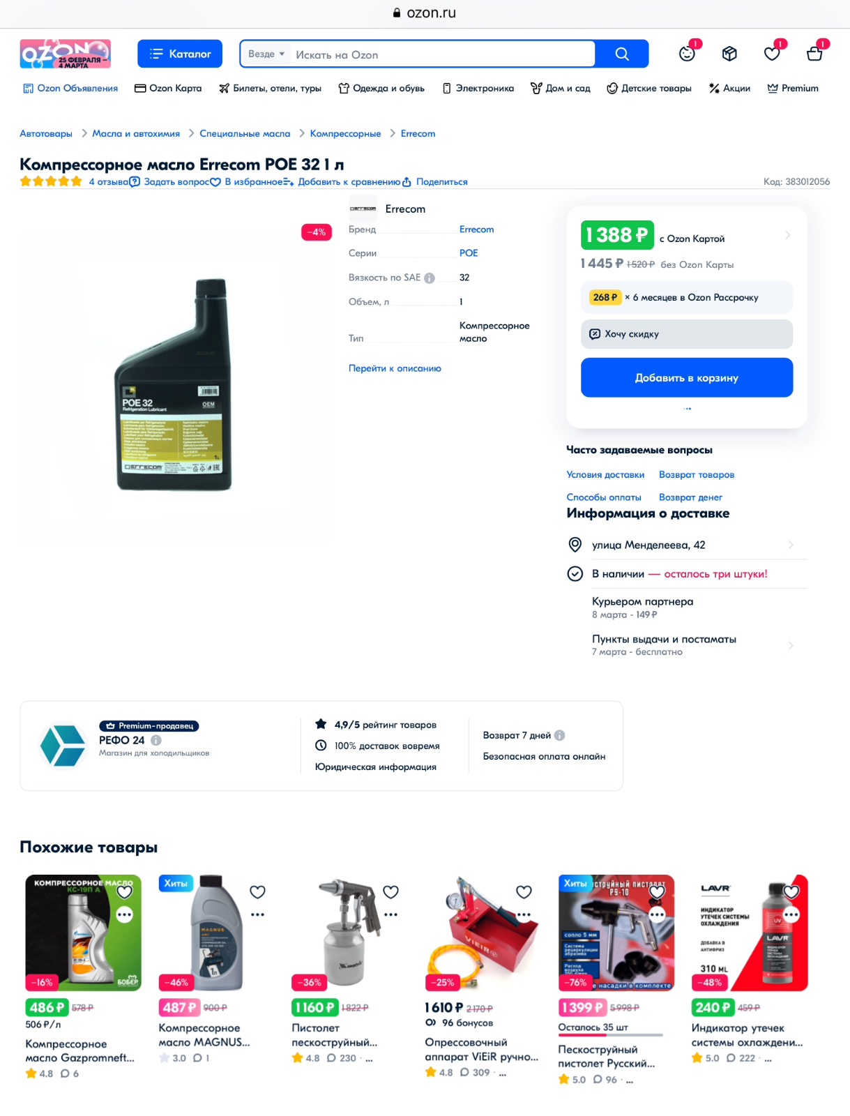

dima899 5 Опубликовано: 23 февраля 2023 Поделиться Опубликовано: 23 февраля 2023 20.02.2023 в 21:40, Андреас сказал: так она стоит 1200- 500р за 1литр- не дорого. Я непарюсь - иду в крупный магазин по Рефам- и там беру понравившиеся масло- ассортимент гширокией хоть ПАГ хоть ПОЕ- и все вязкости от 22 - до 68 или 170. А остатки масла можно в мотор подливать к обычному гидрокрекингу или полусинтетике. Пое 32 есть тоже на озоне, ~1300₽ литр, главное будет ли смысл от него в редукторе за такие деньги. А что даст подлив его к полусинтетике, например10/40, такая у меня в бусе сейчас? Ссылка на сообщение

Vasek555 6 160 Опубликовано: 23 февраля 2023 Поделиться Опубликовано: 23 февраля 2023 2 часа назад, dima899 сказал: Пое 32 есть тоже на озоне, ~1300₽ литр, Это где там такая цена? Ссылка на сообщение
dima899 5 Опубликовано: 23 февраля 2023 Поделиться Опубликовано: 23 февраля 2023 4 часа назад, Vasek555 сказал: Это где там такая цена? Ссылка на сообщение
