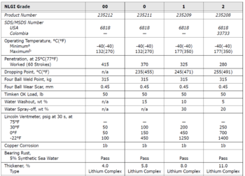

SL1 5 133 Опубликовано: 17 марта 2023 Поделиться Опубликовано: 17 марта 2023 23.02.2023 в 18:31, Андреас сказал: из консистенции нлги 2 получить нлги 0= соотношение смазки и масла50/50 Раскрыть Кто придумал этот бред? Консистенция зависит от конкретных применяемых масла и загустителя. 1 Ссылка на сообщение

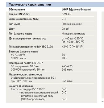

lizard787 8 Опубликовано: 17 марта 2023 Поделиться Опубликовано: 17 марта 2023 С этим понял. Есть туба skf lghp2 на полимочевине, но как я понял без комплекса ep2. Имеет смысл заниматься разбавлением трансмиссионкой или и20. Или не очень она пойдет в редуктор. Давно лежит в пакете, масло просочилось из тубы. Как-то купил и че-то она мне не зашла, не тянушаяся, как обычные смазки соплями, а как желе какое-то)) Ссылка на сообщение

Андреас 1 108 Опубликовано: 20 марта 2023 Поделиться Опубликовано: 20 марта 2023 (изменено) 17.03.2023 в 17:00, SL1 сказал: Кто придумал этот бред? Консистенция зависит от конкретных применяемых масла и загустителя. Раскрыть Загугли тему и больше не паникуй понапрасну и не пиши голословный бреди в паникерских тонах...)) На всепропальщика похож имхо)) Уважаемые форумчане все проверили за тебя. Уважаемый tesloil- и другие..- уже давно все расписали, а ты все никак не хочешь или не в силах понимать простые вещи. Что касательно пропорции 50/50- перехода из nlgi2 в nlgi 0 - я вычислил опытным путем: когда готовил медленно стекающую под своим весом, консистенцию смазки для редуктора УШМ.По факту получилось нечто среднее между nlgi 0 и 00- но мне аккурат такая консистенция подошла в пору- и смазывает хорошо .и редуктор не греется совсем и при этом ничто не бежит и не вытекает из редуктора. Разбавлял смазку полирекс ЕМ 15грамм + 15грамм (смесь 50/50ТОТЕК МК03+ПОЕ32). Кстати данную пропорцию я приготовил лишь с 5го раза. С начало добавлял: 10%, 15%, 20%, 30% и 50% Из nlgi2 в nlgi 1- получилось при добавке от 10-15%.))- к слову. Изменено 20 марта 2023 пользователем Андреас Ссылка на сообщение
SL1 5 133 Опубликовано: 20 марта 2023 Поделиться Опубликовано: 20 марта 2023 Андреас Вы: 1. Или тиражируете чье-то ошибочное мнение. 2. Или необоснованно обобщаете. 3. Или просто бред. Лучше сами посчитайте на примерах ниже сколько надо добавить масла той же вязкости в конкретную смазку, чтобы получить из 2 - 0. 1 Ссылка на сообщение
Андреас 1 108 Опубликовано: 20 марта 2023 Поделиться Опубликовано: 20 марта 2023 20.03.2023 в 08:55, SL1 сказал: Андреас Вы: 1. Или тиражируете чье-то ошибочное мнение. 2. Или необоснованно обобщаете. 3. Или просто бред. Лучше сами посчитайте на примерах ниже сколько надо добавить масла той же вязкости в конкретную смазку, чтобы получить из 2 - 0. Раскрыть я опыт проводил на полимочевине и все добавлял опытным путем.-ненравится мой опыт- велком творите свой собственный. Я основывался на опыте tesloil- так как считаю он лучше всех прошаренный в данном вопросе. Показать содержимое Чем вы - только и умете- обхаивать и любое начинание - обзывать бредом при этом сами же даже не пытались на практике проверять ни чего. Вы мне и вправду временами напоминаете консерваторов и всепропальщика- но в масляной тематике... А я люблю эксперименты и проверять все на практике. Извините за прямоту... Ссылка на сообщение
SL1 5 133 Опубликовано: 20 марта 2023 Поделиться Опубликовано: 20 марта 2023 20.03.2023 в 09:03, Андреас сказал: я опыт проводил на полимочевине и все добавлял опытным путем.-ненравится мой опыт- велком творите свой собственный. Я основывался на опыте tesloil- так как считаю он лучше всех прошаренный в данном вопросе. Раскрыть Значит, не надо обобщать. Смотреть консистенцию по факту, а не 50/50 на все Ссылка на сообщение
Андреас 1 108 Опубликовано: 20 марта 2023 Поделиться Опубликовано: 20 марта 2023 (изменено) 20.03.2023 в 09:09, SL1 сказал: Значит, не надо обобщать. Смотреть консистенцию по факту, а не 50/50 на все Раскрыть Так я тебе сразу написал что она очень похожа на nlgi 0. Когда 15 кубиков полирекса мешал с 15 кубиками ПОЕ- вышло аккурат 50/50 причем по консистенции была очень похожа на крем для рук. Если не лень можешь повторить замес скажем 1куб на 1куб см- и посмотришь консистенцию. но, я реконмендую сначало сделать 60\30- а уже потом добавкой по чуть чуть доводить консистенцию до требуемой. У полимочевины есть один плюс перед остальными типами загустителей- это то что- он очень хорошо держит масло и практически не отдает ее при хранении- то бишь стоек к расслоению- меня этот факт порадовал- хотя. для болгарки это неактуально ибо она там и так перемешивается хорошо а макитовские редуктора ушм- славятся герметичностью Изменено 20 марта 2023 пользователем Андреас Ссылка на сообщение

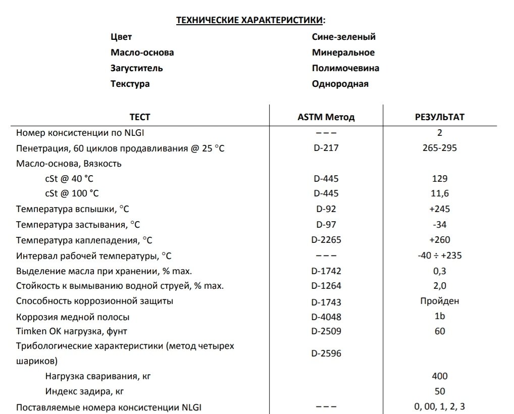

lizard787 8 Опубликовано: 21 марта 2023 Поделиться Опубликовано: 21 марта 2023 Вобщем с skf смазкой не срослось. Не мешается она ваще. Просто как творог комками. Есть в хозяйстве еще huskey polirea mp2 и renolit hlt2. Huskey полимочевина на минералке с вязкостью 129 Renolit литий на ПАО с вязкостью 105 Обе nlgi2 Какой отдать предпочтение в редуктор УШМ? Разводить планирую полусинтетической трансмиссионкой 75w-90. Заранее благодарен Ссылка на сообщение
tesloil 3 963 Опубликовано: 21 марта 2023 Поделиться Опубликовано: 21 марта 2023 Бадяжьте Хаскей . Ссылка на сообщение
lizard787 8 Опубликовано: 21 марта 2023 Поделиться Опубликовано: 21 марта 2023 (изменено) Хотел уточнить, а то что основа минералка у смазки, а у масла синтетика, состыкуется это дело или я бред несу?))) Изменено 21 марта 2023 пользователем lizard787 Ссылка на сообщение
