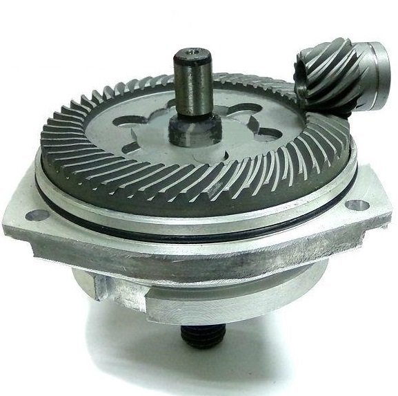

advert2 2 359 Опубликовано: 25 марта 2023 Поделиться Опубликовано: 25 марта 2023 53 минуты назад, SL1 сказал: Не видел болгарок с гипоидными передачами Цитата Гипоидная передача представляет собой винтовую зубчатую передачу, работающую при помощи конических шестерней со скрещивающимися осями 1 Ссылка на сообщение
Андреас 1 108 Опубликовано: 25 марта 2023 Поделиться Опубликовано: 25 марта 2023 (изменено) 2 минуты назад, advert2 сказал: Тонкий юмор и тонкий намек, в одной лишь фотографии... Изменено 25 марта 2023 пользователем Андреас Ссылка на сообщение
SL1 5 119 Опубликовано: 25 марта 2023 Поделиться Опубликовано: 25 марта 2023 Только что, advert2 сказал: 1 час назад, SL1 сказал: Не видел болгарок с гипоидными передачами Цитата Гипоидная передача представляет собой винтовую зубчатую передачу, работающую при помощи конических шестерней со скрещивающимися осями Честно говоря, по фото не понятно что это такое. Надо вид сверху. Не знаю откуда выдернуто это определение, но принципиальный момент в том, что оси шестерен не пересекаются и есть смещение, за счет этого есть скольжение в зацеплении. В обычном случае, в болгарке коническая негипоидная передача с прямым, наклонным или круговым зубом. Ссылка на сообщение
advert2 2 359 Опубликовано: 25 марта 2023 Поделиться Опубликовано: 25 марта 2023 7 минут назад, Андреас сказал: Тонкий юмор и тонкий намек, в одной лишь фотографии... 1 Ссылка на сообщение
Андреас 1 108 Опубликовано: 25 марта 2023 Поделиться Опубликовано: 25 марта 2023 (изменено) 15 минут назад, SL1 сказал: Честно говоря, по фото не понятно что это такое. Надо вид сверху. Не знаю откуда выдернуто это определение, но принципиальный момент в том, что оси шестерен не пересекаются и есть смещение, за счет этого есть скольжение в зацеплении. В обычном случае, в болгарке коническая негипоидная передача с прямым, наклонным или круговым зубом. Теория это конечно хорошо... Но пока в реале не столкнешся- не сразу сможешь узнать то о чем говоришь. Гипоидная передача- это одна из разновидностей конических передачь!)) как ее не назови- везде идет сочленение зуб на зуб!))) отличие лишь в нагрузке, скорости работы и кривизне, зубьев. А сам заход и выход зуба плавный и без ударный. Тут просто без смещения от центра оси вращения большой шестерни, соответственно и угол наклона зубьев менее острый Изменено 25 марта 2023 пользователем Андреас Ссылка на сообщение
