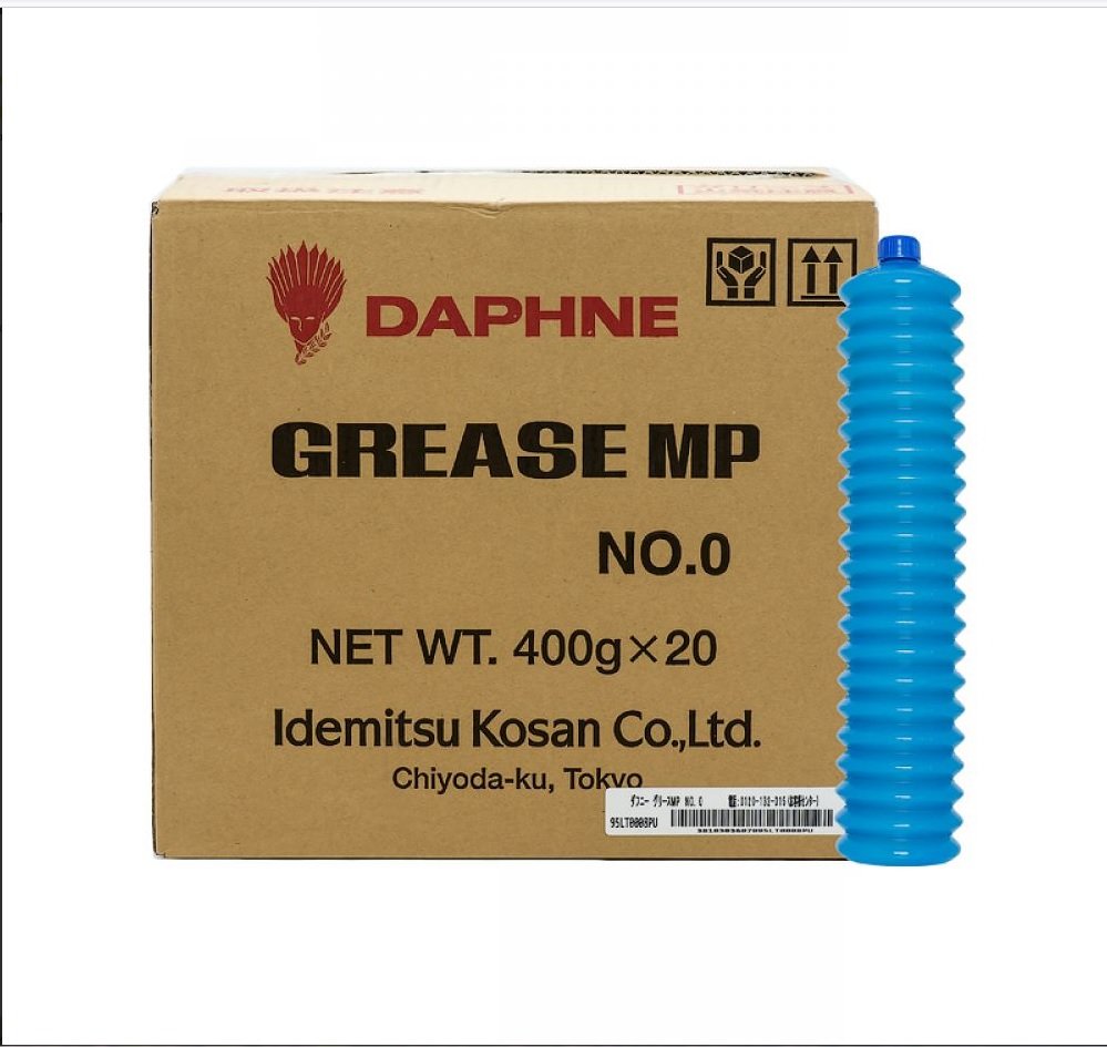

adik74 574 Опубликовано: 26 марта 2023 Поделиться Опубликовано: 26 марта 2023 Эта в редуктор УШМ как? IDEMITSU Смазка литиевая DAPHNE GREASE MP №0 Ссылка на сообщение
Андреас 1 108 Опубликовано: 26 марта 2023 Поделиться Опубликовано: 26 марта 2023 (изменено) 10 минут назад, adik74 сказал: Эта в редуктор УШМ как? IDEMITSU Смазка литиевая DAPHNE GREASE MP №0 Глядя на данную упаковку: меня терзают смутные сомнения в ее японском происхождении. Очередной предприимчивый Россиянин гонит смазки из китая в упаковке, похожей на японскую смазку Надпись в кружке: сделано в японии, прямо дико умиляет- я аж прослезился от такого, незамысловатого рофла.. Надеюсь поклонники бренда оценят такие старания. Изменено 26 марта 2023 пользователем Андреас 1 Ссылка на сообщение
adik74 574 Опубликовано: 26 марта 2023 Поделиться Опубликовано: 26 марта 2023 Согласен, тоже ооооочень смущает её упаковка.. Туба как детские молотки с писком из кЕтая, меньше всего напоминает благородное происхождение Ссылка на сообщение

Андреас 1 108 Опубликовано: 26 марта 2023 Поделиться Опубликовано: 26 марта 2023 (изменено) 54 минуты назад, adik74 сказал: Согласен, тоже ооооочень смущает её упаковка.. Туба как детские молотки с писком из кЕтая, меньше всего напоминает благородное происхождение Данная упаковка больше доверия вызывает.- Но там она скорее оптовая: имеет по 20штук. Японские смазки такие как правило распространенеы на азиатскихи американском рынках. Тем более изначально они серым импортов ввезены, логичный вопрос: откуда взялась заботливая руссифицированная этикетка в текущее время?)) Варианта 2- либо у нас перепаковывают либо контрафакт. В итоге дорогие смазки отличить легальную от контрафакта может только лаба или офф диллер который сам же ее и ввозит оффициально- чего сейчас быть не может. Япония -сама не станет русифицировать упаковку, на свою продукцию которую она будет импортировать серым способом- ей за это прилететь может!)) Изменено 26 марта 2023 пользователем Андреас Ссылка на сообщение
