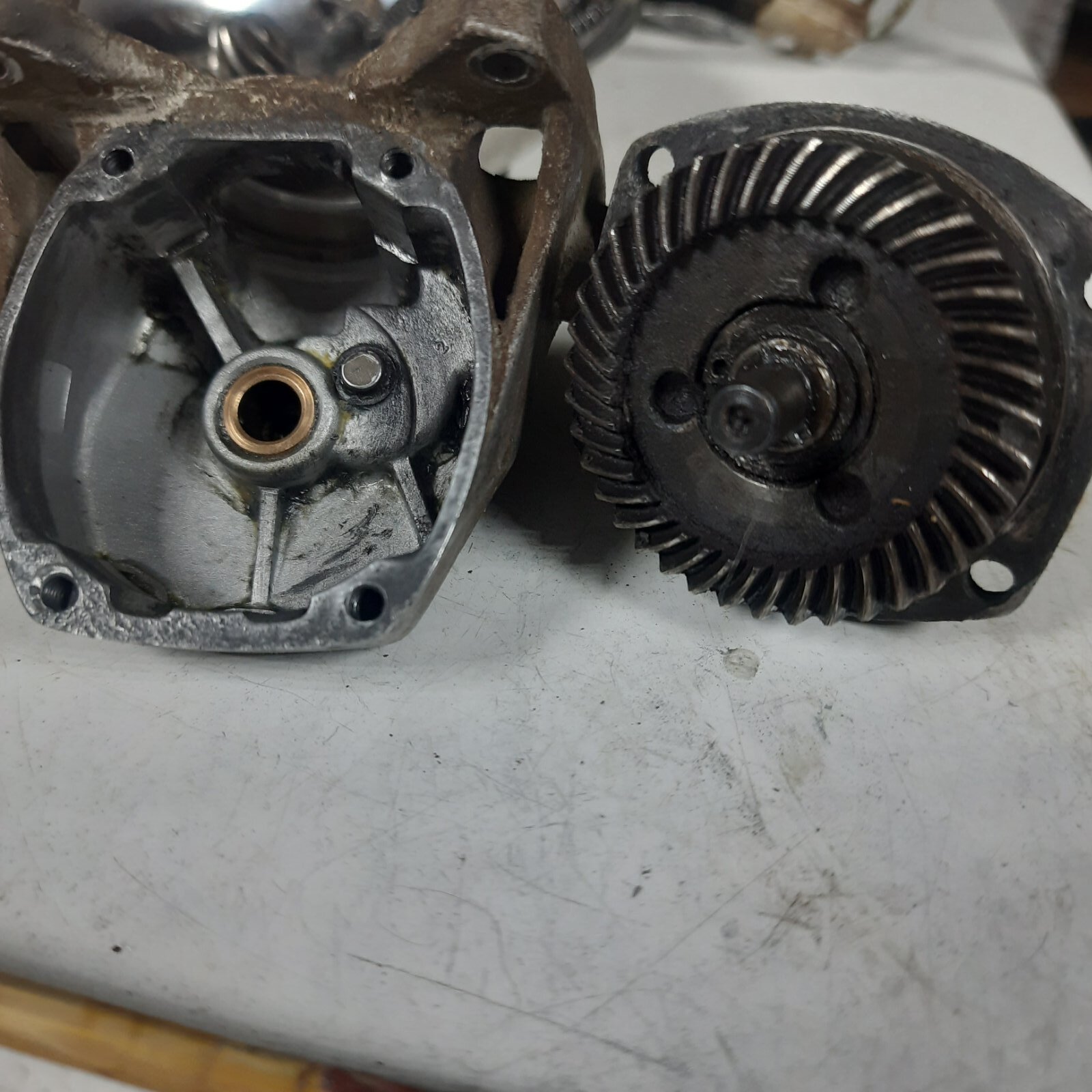

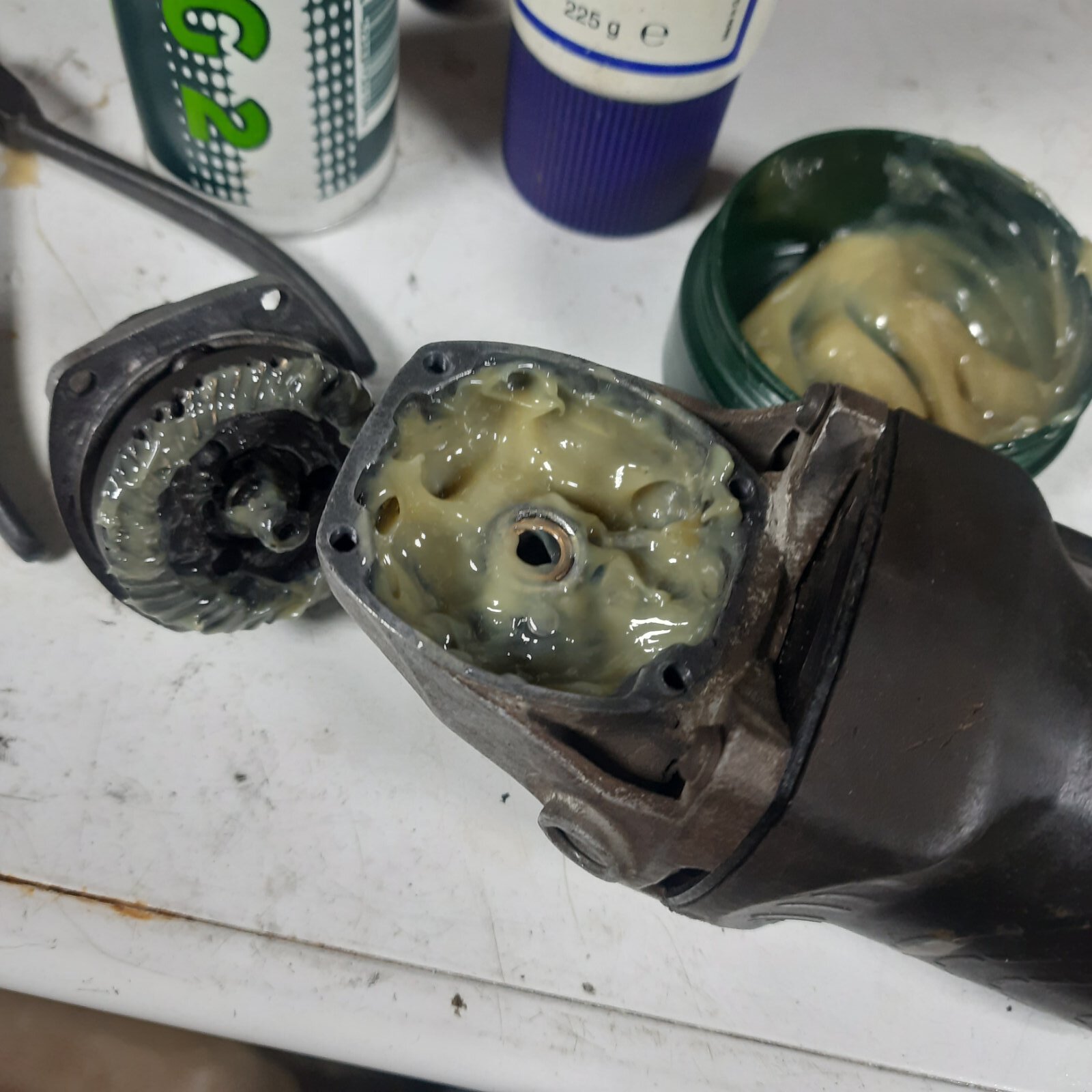

tesloil 3 963 Опубликовано: 30 марта 2023 Поделиться Опубликовано: 30 марта 2023 Выглядеть это действо ( смазывание редуктора УШМ ) должно приблизительно так ( и так выглядет нужная консистенция смазки ="густота"). 026eef8f67739332d257a2393cada3c910e48814d76dd004b54b4d1d880657c6.pdf 1 Ссылка на сообщение
adik74 575 Опубликовано: 30 марта 2023 Поделиться Опубликовано: 30 марта 2023 Ну "густоту" по фото трудно оценить, а мануал по вскрытию редуктора красивый Ссылка на сообщение

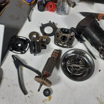

tesloil 3 963 Опубликовано: 2 апреля 2023 Поделиться Опубликовано: 2 апреля 2023 Отремонтировал свою малую УШМ Hitachi , испытал . Приятно держать в руках . 1 Ссылка на сообщение
Андреас 1 108 Опубликовано: 2 апреля 2023 Поделиться Опубликовано: 2 апреля 2023 (изменено) 1 час назад, tesloil сказал: Отремонтировал свою малую УШМ Hitachi , испытал . Приятно держать в руках . Тема "смазки не раскрыта".. Ничего не рассказал и итоги не подвел. 1)какую смазку заложил, марка .производные, вязкость, консистенция, количество смазки (наличие ЕР и других противоизносок,противозадирок, твердых включений) 2)использовал ли метод разведения, если, да - то в какой пропорции и с каким маслом (параметры используемого масла)... 3)Итоговый результат по температуре на холостых в течении 2ух минут. 3) Температура под нагруззкой, в течении 5 минут. Обрати внимание на то, как Dimmy- подробно описывает аннализы- любо-дорого смотреть!)) Фотки зачетные, но описания нету... Изменено 2 апреля 2023 пользователем Андреас Ссылка на сообщение
oil4054 90 Опубликовано: 2 апреля 2023 Поделиться Опубликовано: 2 апреля 2023 (изменено) tesloil какие характеристики у смазки рулевого механизма - Volvo 1161669? Интересны результаты эксперимента: как будет держаться загуститель в смеси с вольво, будет ли "сопливить" масло из редуктора. Андреас первый Total Nevastane SFG2, второй Volvo 1161669 - пропорции неизвестны. 3 часа назад, Андреас сказал: Итоговый результат по температуре на холостых в течении 2ух минут. вряд ли нагреется 3 часа назад, Андреас сказал: Температура под нагруззкой, в течении 5 минут. сколько раз пилишь дольше 5 минут? Чтобы прям под нагрузкой было больше 5 минут. Изменено 2 апреля 2023 пользователем oil4054 Интересны результаты эксперимента Ссылка на сообщение
