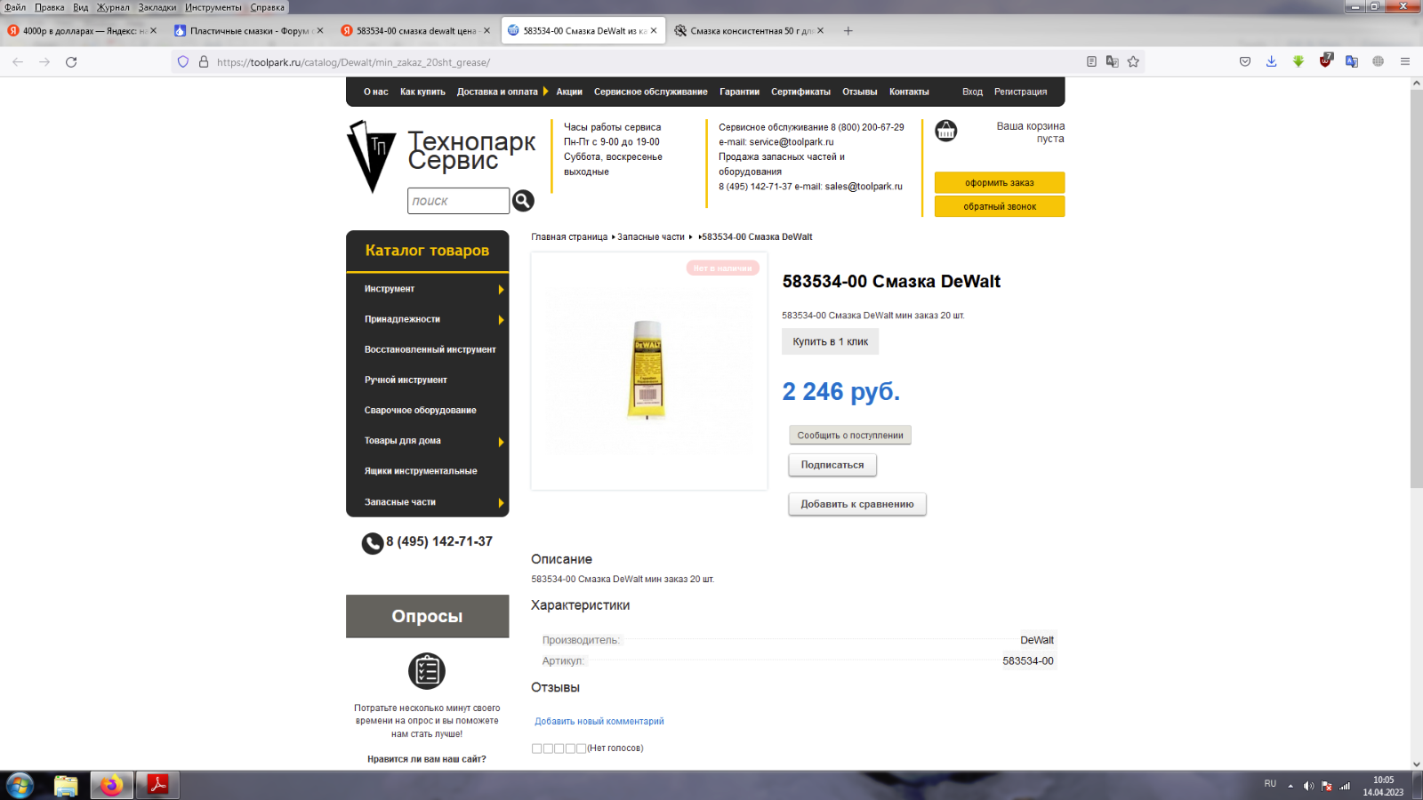

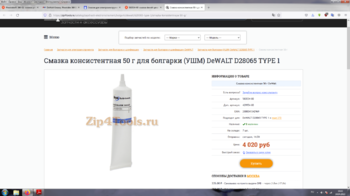

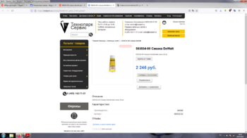

 К слову: DWB-583534-00 смазка dewalt а внутри лежит смазка:  Rheolube 380G1 закладывается 50 гр.- Цена у нас за 50грамовый тюбик 4000р= 48.90 долларов!))
1232211801_.thumb.png.dd73bb61a7660adb4b1bb32496899293.png263692653_.thumb.png.c56f91c0ed1aee611dcf7e4d48c5a9cd.png1868009191_.thumb.png.7227699a363e35338497357b9114758d.png
  Лежит смазка  для редуктора 30 г. MAKITA P-08361/181490-7
Makita 181490-7 применяется только для редукторов УШМ.    г Красноярск- 135 рублей  заходите и покупайте!)))

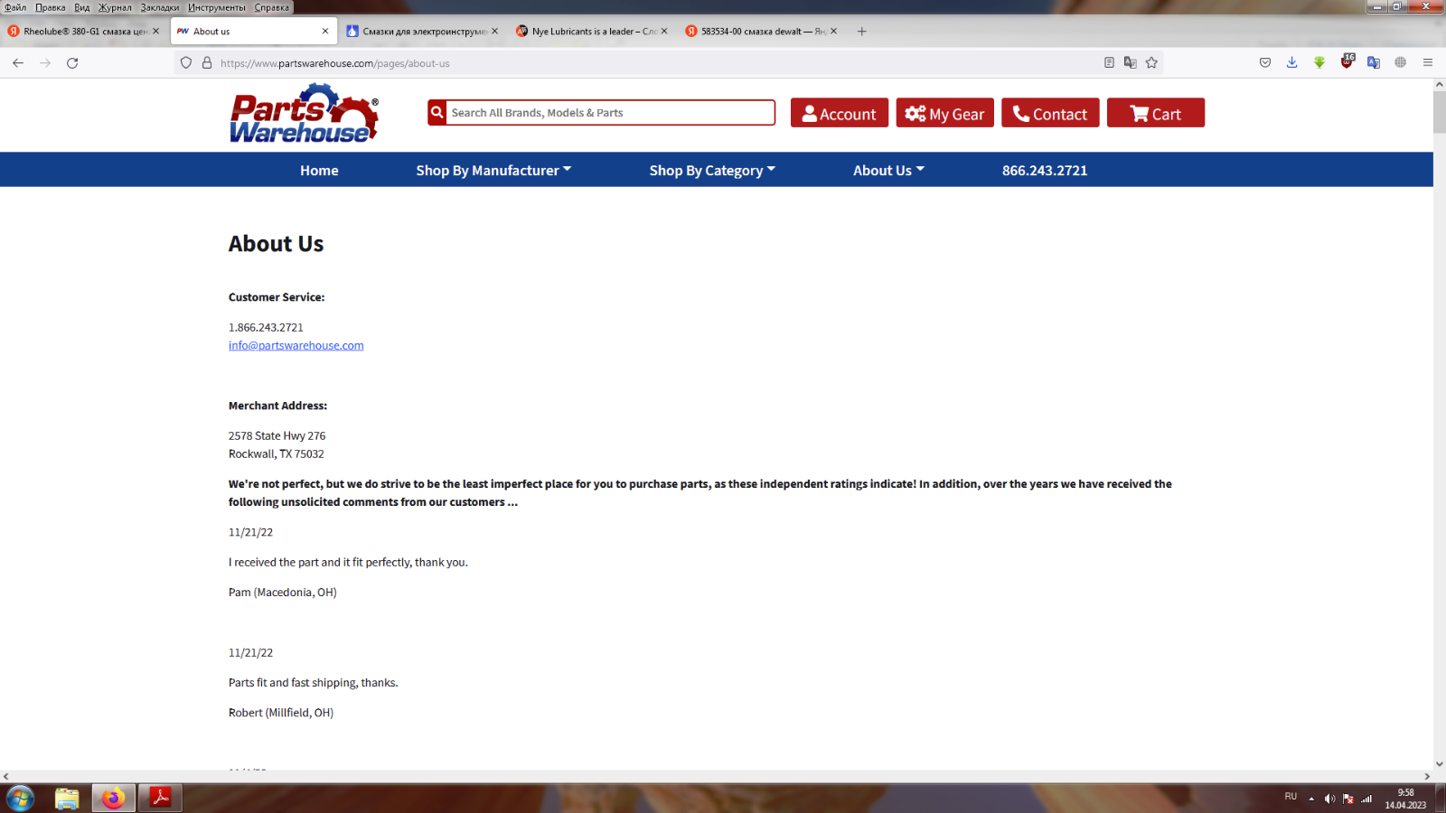

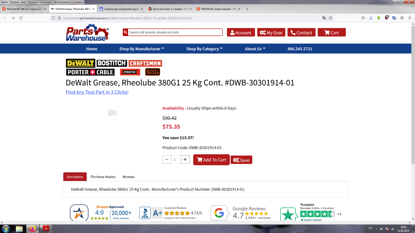

Смазка DeWalt, Rheolube 380G1  Номер изделия производителя: DWB-30301914-01.
Вы только вдумайтесь данная смазка в количестве 25кг стоит всего 75 долларов.- цена просто детская для такого количества ОЕМ смазки.
Вот ссылка на американский магазин в Огайо
https://www.partswarehouse.com/DeWalt-Grease-Rheolube-380G1-25-p/dwb-30301914-01.htm
 и где тут справедливость?)));)
Эх дурят нашего брата...:Connie_cleaning-glasses:

Не лежит она там.
1. Ценник у нее не может быть такой.
2. фото подгруженное на сайте может не соответствовать тому что в продаже. Мне уже не один Российский магазин так чуть не подставил. Запрашиваешь реальные фото со склада- и тебе присылают другой артикул.
Ее больше не поставляют в Россию (уж несколько лет). И взяться ей просто неоткуда. В Европах и США она есть. Причем имеет смысл привезти данную смазку не одну и не две. Она востребована и ходовая. Самые вкусные цены в США. Можно взять у продавца большой лот 12 и более штук, через посредника-прокладку и далее в РФ. Тут уж можно раздербанить кому сколько надо. Не знаю только здесь на форуме вообще что то в складчину приобреталось что то или нет. Как это все происходит...

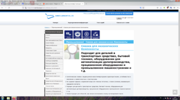

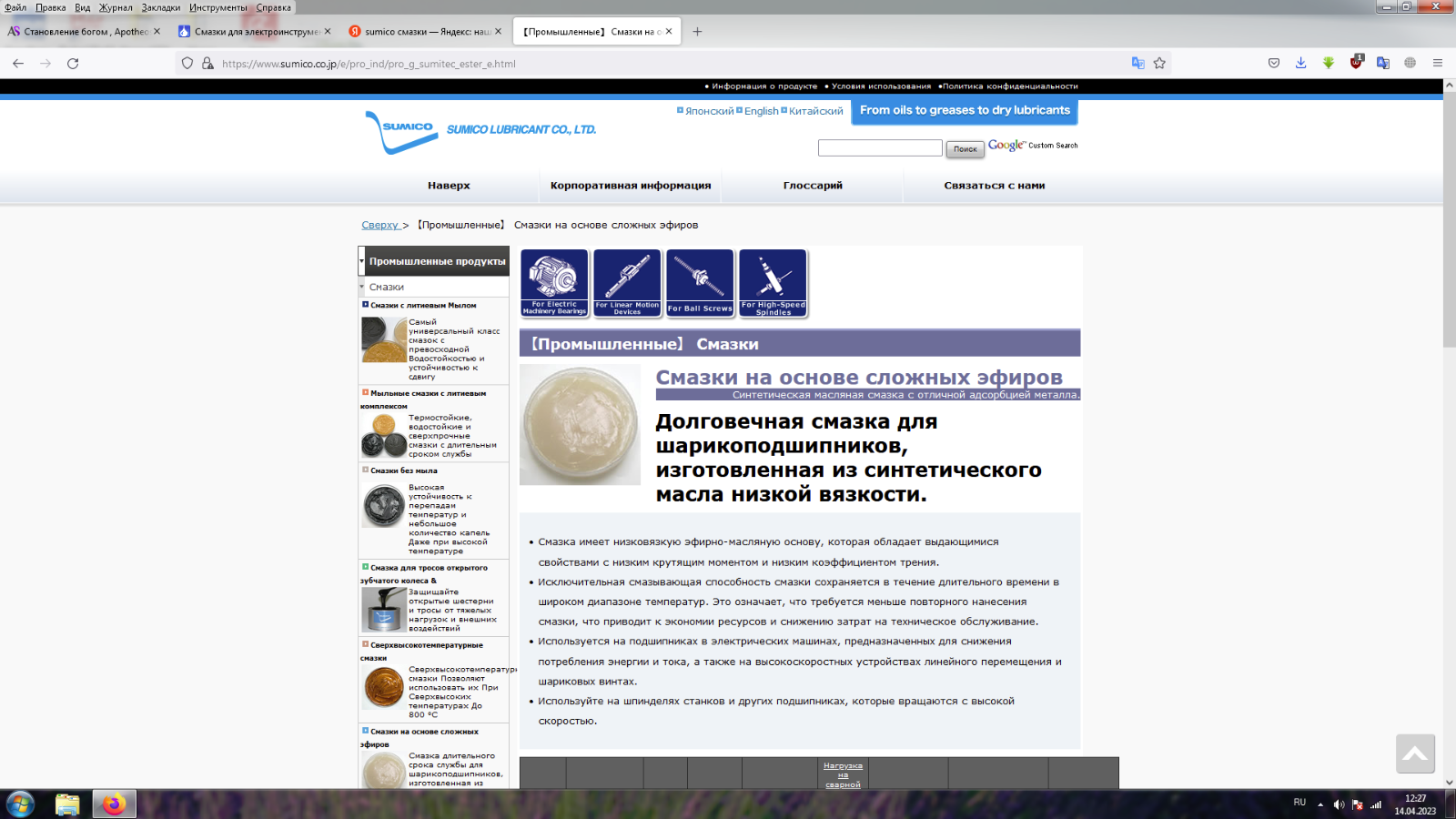

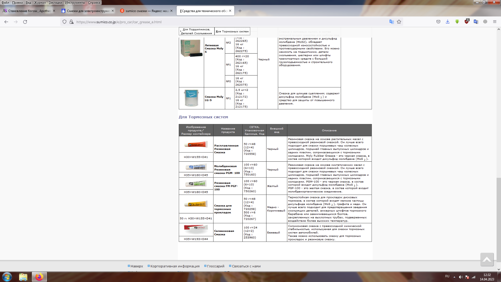

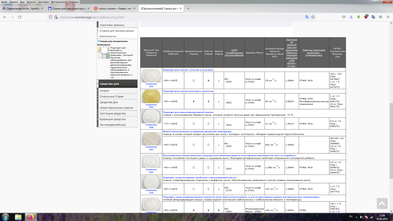

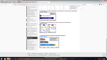

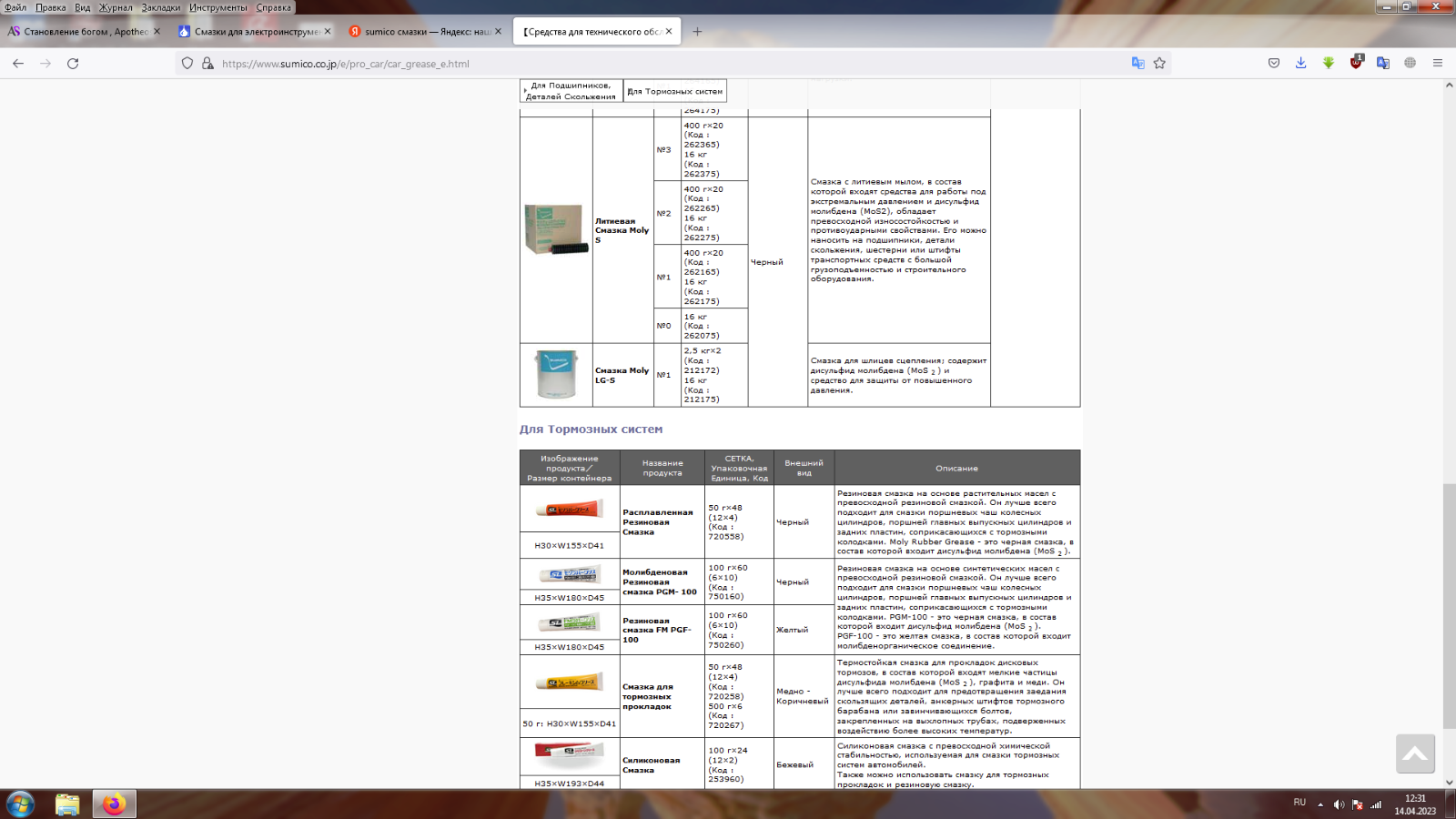

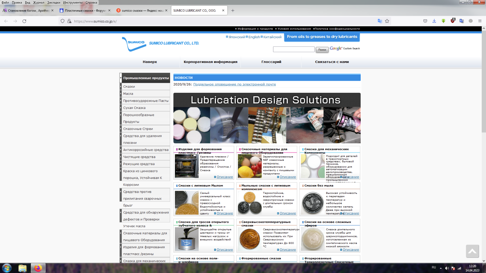

 Подскажите в  Sumico JG-150YM- цифра 150 это кинематическая вязкость при 40гр?
Вот зашел на сайт сумико поищу там техдоки(сайт русифицирован благодаря моему браузеру- непугайтесь!))
https://www.sumico.co.jp/e/

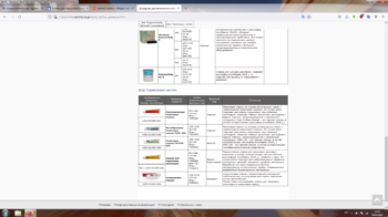

138442362_.thumb.png.dc4e85ddb273964b015c557a5a9760f7.png1168561407_.thumb.png.8a3b2768d9fed7294ae44786a15c48f3.png
Если что найду выложу тут техдоки. тут богатый выбор- видимо Сумико- крупный производитель и имеет полный спектр смазок для автоиндустрии , промышленности и автомаркета.

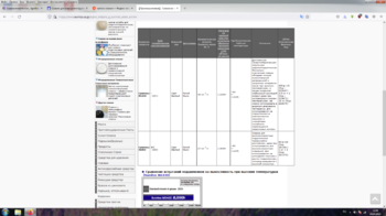

Короче: Смазка литиевая Sumico JG-150YM 150 грамм (для внутренних шрусов) красная упаковка (Артикул Производителя  : Sumico 263705)- небъется ни номер артикула ни сама модель смазки ни на японской версии сайта ни на англоязычной версии...- вообще не могу найти на эту смазку тех-характеристики.- кто может, помогайте!)):Connie_cleaning-glasses:
Вот что нарыл:
275363306_.thumb.png.eea6b88f0442c6fb47eb51da98cf1ecb.png1849597507_.thumb.png.c0b55ab05bb8db8a19ca17ad3d9c9ee6.png61585228_.thumb.png.41ed4a6f4ca667c9e802afcdc15f9c91.png
234478027_.thumb.png.23c3b77b138bd592bf68080058a112fc.png1229823365_.thumb.png.80af5017d76ed41694e333467d7dafa0.png1207183549_.thumb.png.ee780e2d3a3e65673b4838f4637d14a2.png
1260062259_.thumb.png.85c942312bb9ae83ade261a4fffac4f2.png301359720_.thumb.png.85a4a8ca2f0572a2fbc943f1f00f9a6f.png856310275_.thumb.png.9b8917800c8a115ed4163e5c55705759.png1558308897_.thumb.png.1d923ea0f6aab7bb8f869afb1b23711b.png

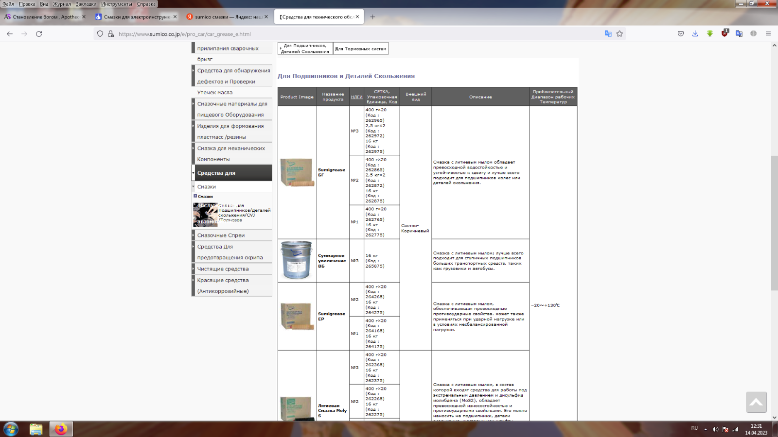

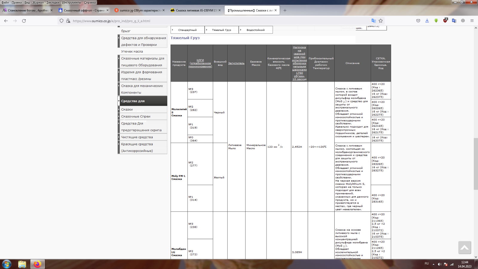

Вроде  похожий нашол анналог сумико для триподов
sumico jg-150ym характеристики:
Смазка :Moly FM-L  №1
пенетрация: ( 314)
Смазка
: Цвет смазки желтый, консистенция NLGI-1, кинематическая вязкость при 40гр : 123сст  литиевое мыло/минерально масло.
"Смазка с литиевым мылом, состоящая из молибденорганического соединения и средства для защиты от экстремального давления.
Обладает отличной износостойкостью и противоударными свойствами.
Не черная версия смазки Molylithium S, которая не только подходит для всех применений, указанных для данного продукта, но и приветствуется в местах, где черный цвет нежелателен. "
 Диапазон температур: −20~+130℃
Артикулы: 400 г×20 (Код: 283265)
16 кг (Код : 283275)
 Надеюсь данная инфа будет кому то полезная::Connie_cleaning-glasses:
