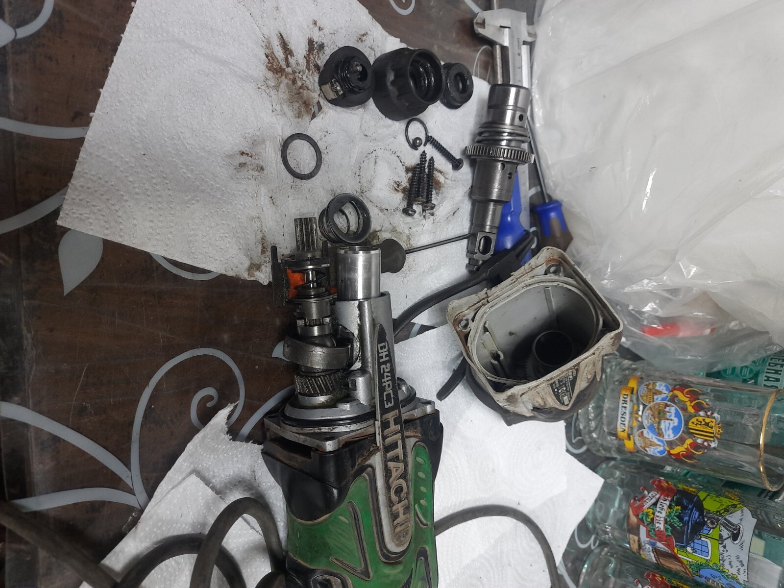

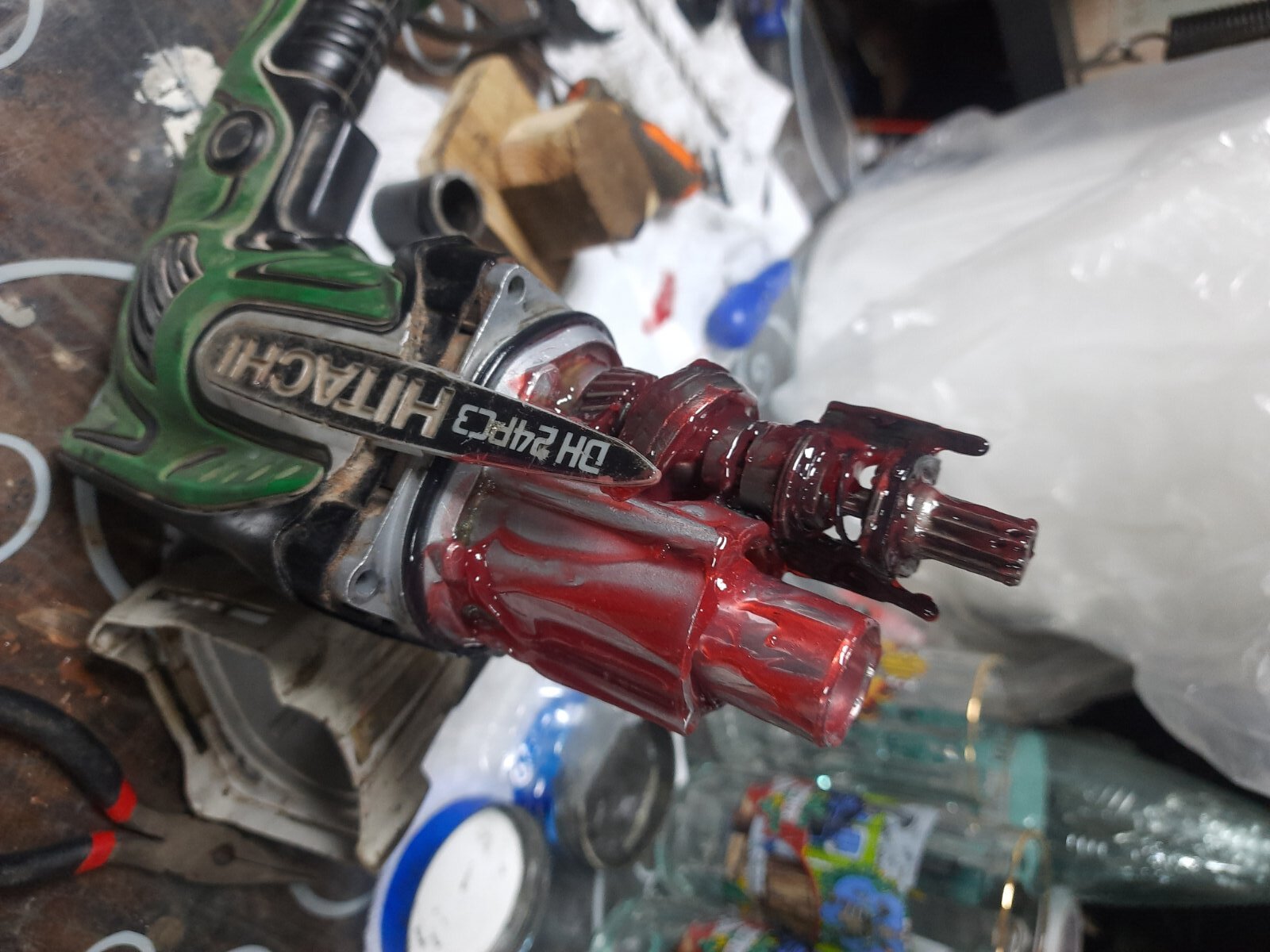

tesloil 3 963 Опубликовано: 24 апреля 2023 Поделиться Опубликовано: 24 апреля 2023 Вчера произвел регламент перфоратора Hitachi DH24PC3 , дата покупки ноябрь 2006 года . Стал проскакивать хвостовик сверла в режиме сверления . Стерлись шлицы в стволе перфоратора . Ствол под замену. Разобрал , вычистил изрядно загустевшую в пластилин оригинальную смазку темно-зеленого цвета , почерневшую от продуктов износа . Состояние редуктора " - передачи , поршень , уплотнения , подшипники все "на отлично" ..Выпрессовал родной ствол , запрессовал новый ( Китай) , но "один в один" . Приготовил из "видавшей виды" американской литий-комплексной смазки с полимером Stp "Poly-Plus grease EP2" смазку консистенции 1 ( сметана 15% жирности ) , развел примерно 20 мл жидкой смазки Вольво ( синтетическая ПАО-смазка 000/00 вязкостью возле 40 сСт ) ...Смазал редуктор , собрал . Остатки смазки "загрузил" в редуктор через отверстие рукоятки переключателя режимов . Проверил в работе - все О.К. 3 Ссылка на сообщение
I Fixit 189 Опубликовано: 24 апреля 2023 Поделиться Опубликовано: 24 апреля 2023 1 час назад, tesloil сказал: Проверил в работе - все О.К. А какие варианты исхода дела еще были возможны? Учитывая что это перф. а не УШМ (у которой проверка -"не отходя от кассы") Ссылка на сообщение
