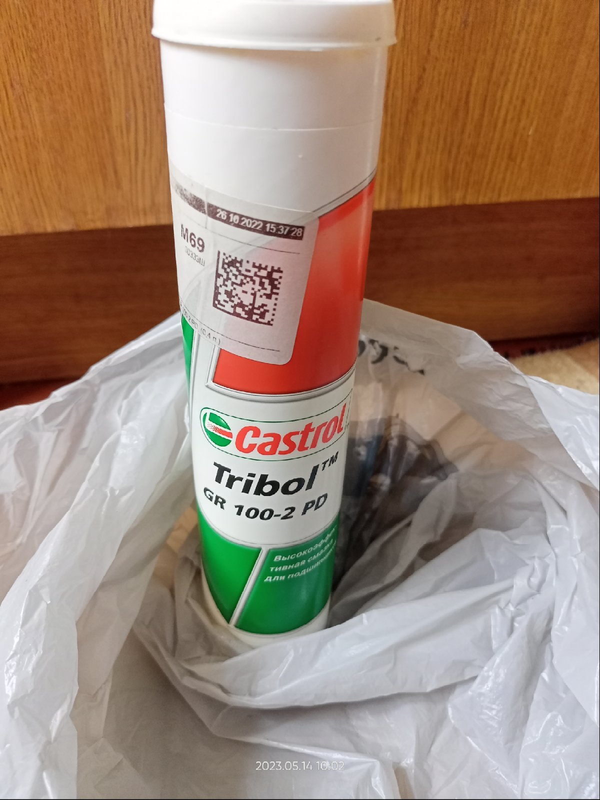

Vasek555 6 229 Опубликовано: 14 мая 2023 Поделиться Опубликовано: 14 мая 2023 (изменено) Nissl 3ю консистенцию бодяжить до 0-00 такое себе... Проще взять из того что выше советуют. На крайний случай тогда нлги 2 взять и развести. Но нужна именно редукторная смазка - у неё свойства особые. "Тягучесть" и "липучесть" Себе недавно брал в емексе вот такую. Изменено 14 мая 2023 пользователем Vasek555 Ссылка на сообщение
Vasek555 6 229 Опубликовано: 14 мая 2023 Поделиться Опубликовано: 14 мая 2023 Ее тоже разводить надо, но она хотя бы жиже и обладает нужными свойствами. Правда ещё не решил чем разводить Ссылка на сообщение

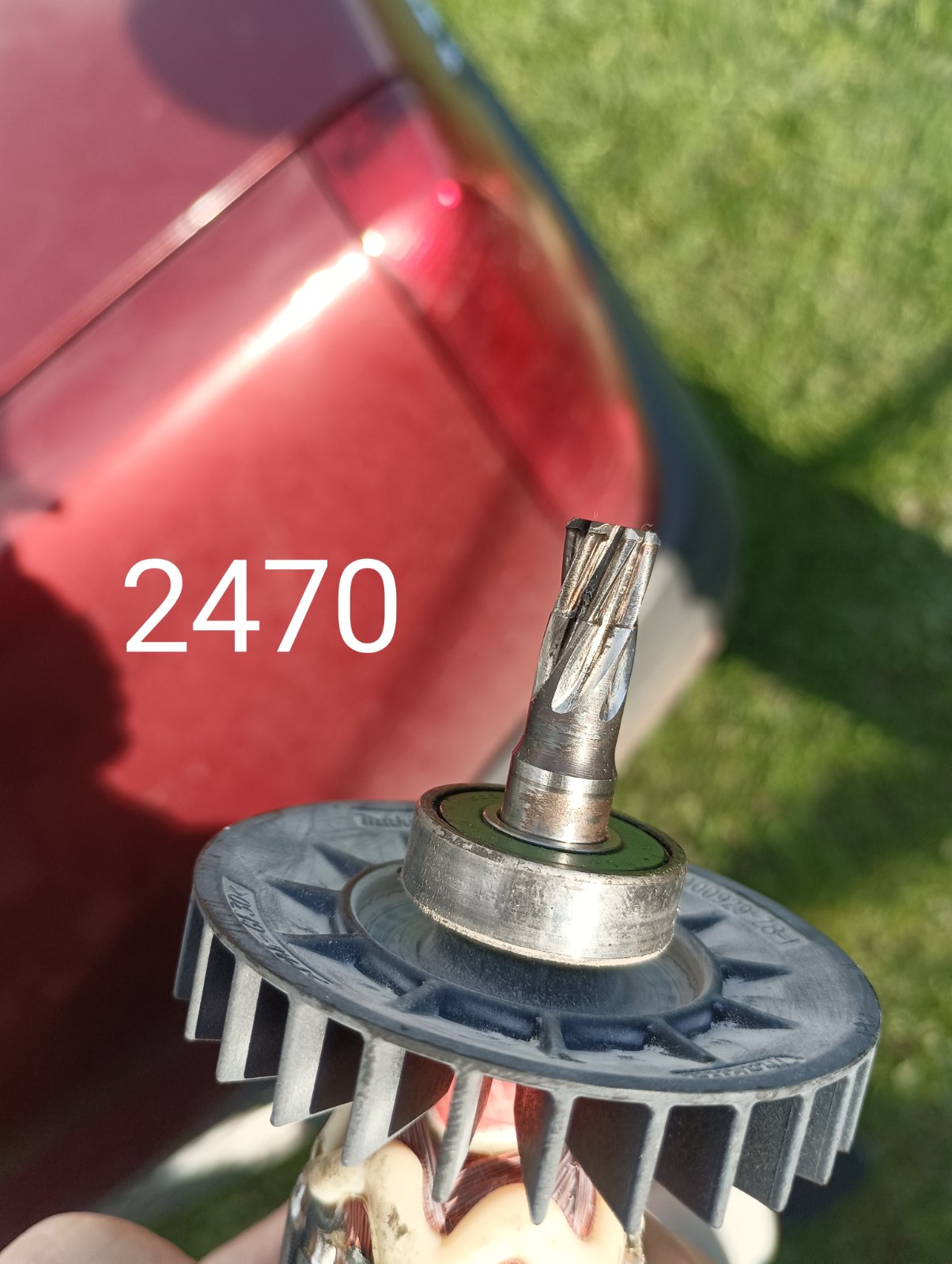

fed_mik 4 Опубликовано: 14 мая 2023 Поделиться Опубликовано: 14 мая 2023 (изменено) Прочел и осилил всю тему. Но, чем больше читаю, тем больше противоречий. Где то пишут что сульфонат кальций в редуктор перфов нельзя, где можно. Хотел бы уточнить, имею: 1. Ceran xm220 nlgi 1,5 (220cct при 40гр) сульф.калициевый комплекс 2. Sri grease chevron nlgi2(116cct при 40гр) полимочевина Ceran разбавляю с и-20,примерно до nlgi 0 и в летающий поршень. (+в кривошип отбойного молотка) Ceran без разбавления и в редуктор на шестерни перфа. Sri в якорные и пр закрытые подшипники ушм, перфа и пр.инструментов. Вопрос правильного использования возник в результате разговора с сервисниками оф.сервиса макита, которые утверждают, что в перфах редуктора литий должен быть с графиткой.. но там же подшипник пьяный есть. Ему кирдык от графита не будет? И что - все время я не то использовал? Ещё вопрос: почему мы при изменении консистенции (с помощью и-8, и-20 , GL-4 и пр.) не изменяем вязкость базового масла, - оно ведь тоже изменяется? И стоит ли полимочевину SRI в ушм редуктора (с разбавление GL4) пихать? Спасибо. Ниже фото - якорь отбойного молотка hm1202c с использованием ceran xm220 (и-20 до nlgi 0)и работа около 200 часов. И якорь макита 2470(перф). С использованием дешёвой смазки на литиевом мыле, при работе около 300часов (3 замены щеток). Якорь с ответной шестерней под замену ушли. Изменено 14 мая 2023 пользователем fed_mik Орфография Ссылка на сообщение
