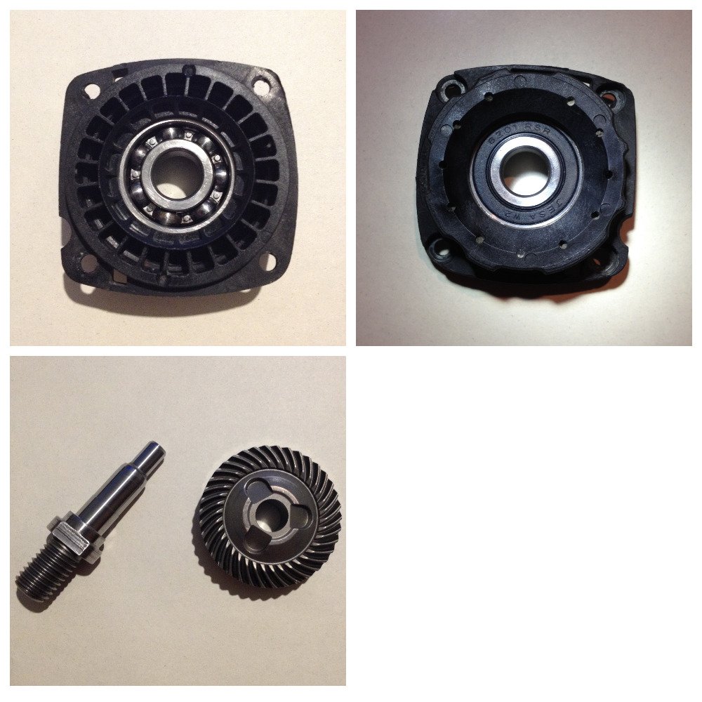

I Fixit 189 Опубликовано: 31 мая 2023 Поделиться Опубликовано: 31 мая 2023 (изменено) Господа, а чем лучше смазать подшипник редуктора в УШМ Bosch GWS 10-125, если подшипник со стороны редуктора не имеет защиты? (задняя попа шестерни полностью подшипник не перекрывает. Остаются щели мм по 3). И чем руководствовался интересно производитель? Тем что данный подшипник должен быть намазан той же редукторной смазкой? Там между шестерней и корпусом есть маленькая щель где эту смазку из редуктора может спокойно забрызгивать на открытую сторону подшипника. Я свой вскрыл- там уже какая то кашица была (чуток). И остальное сухо. Вот у Макиты я видел что подшипники вроде с двух сторон защищенные идут. Думаю поставить такой же с защитой DDU (что равно оригинальному типу RS), либо с защитой DW . С самой смазкой редуктора вопрос временно закрою, взяв ее из почти нового шлифователя по бетону. Ниже фото произведения от Bosch, с не сменным подшипником (ну это производитель так думает. Я этот вопрос почти решил. Будет на стопорном кольце в этом же корпусе и с новым подшипником. Или в этот редукторной напихать?). Фото двух редукторов (верхний от Sparky FB-6 (Я его использовал только один раз. Смазка даже еще не почернела. Только по бокам. То ли окислилась от корпуса то ли ее с рабочих частей туда выкинуло). Теперь я увидел какая в итоге смазка по консистенции должна быть. И нижний от Bosch и тем что в нем осталось. (но и было видимо не особо много). Я туда уже ранее лазил- подложил смазки к шестерне с дальних углов. Но сами шестерни в идеале. Износа нет вообще ни капли. В отличии от подшипника. В нем на сепараторе следы ржавчины (не буду инструмент больше зимой в гараже оставлять). А сама защита RS - в щель было свет от фонарика видно. И по тактильным ощущениям никакого сопротивления при вращении вала. И еще подскажите, у кого есть опыт- как теперь вал на шестерню обратно напялить в домашних условиях? Я его кое как выбил через медную пластину (ничего не повредил). Но забить обратно сомневаюсь что без пресса получится. Искать пресс? Изменено 31 мая 2023 пользователем I Fixit Ссылка на сообщение
Мандалорец 6 Опубликовано: 31 мая 2023 Поделиться Опубликовано: 31 мая 2023 1 час назад, I Fixit сказал: Господа, а чем лучше смазать подшипник редуктора в УШМ Bosch GWS 10-125, если подшипник со стороны редуктора не имеет защиты? (задняя попа шестерни полностью подшипник не перекрывает. Остаются щели мм по 3). И чем руководствовался интересно производитель? Тем что данный подшипник должен быть намазан той же редукторной смазкой? Там между шестерней и корпусом есть маленькая щель где эту смазку из редуктора может спокойно забрызгивать на открытую сторону подшипника. Я свой вскрыл- там уже какая то кашица была (чуток). И остальное сухо. Вот у Макиты я видел что подшипники вроде с двух сторон защищенные идут. Думаю поставить такой же с защитой DDU (что равно оригинальному типу RS), либо с защитой DW . С самой смазкой редуктора вопрос временно закрою, взяв ее из почти нового шлифователя по бетону. Ниже фото произведения от Bosch, с не сменным подшипником (ну это производитель так думает. Я этот вопрос почти решил. Будет на стопорном кольце в этом же корпусе и с новым подшипником. Или в этот редукторной напихать?). Фото двух редукторов (верхний от Sparky FB-6 (Я его использовал только один раз. Смазка даже еще не почернела. Только по бокам. То ли окислилась от корпуса то ли ее с рабочих частей туда выкинуло). Теперь я увидел какая в итоге смазка по консистенции должна быть. И нижний от Bosch и тем что в нем осталось. (но и было видимо не особо много). Я туда уже ранее лазил- подложил смазки к шестерне с дальних углов. Но сами шестерни в идеале. Износа нет вообще ни капли. В отличии от подшипника. В нем на сепараторе следы ржавчины (не буду инструмент больше зимой в гараже оставлять). А сама защита RS - в щель было свет от фонарика видно. И по тактильным ощущениям никакого сопротивления при вращении вала. И еще подскажите, у кого есть опыт- как теперь вал на шестерню обратно напялить в домашних условиях? Я его кое как выбил через медную пластину (ничего не повредил). Но забить обратно сомневаюсь что без пресса получится. Искать пресс? Этот подшипник конечно слабоват по пылезащите уплотнения. Даже если вы подберете смазку примерно угадав с параметрами, то в подшипник будут попадать продукты износа шестерен а значит это, уже не хорошо. Попробуйте заменить сам подшипник на аналоги в двойными сальниками, при этом уплотнения двух-трех кромочные, как у подшипников генератора. К примеру тут бы подошли идеально подшипники: KOYO 6301 2RD, SKF 6301 2RSH, NSK6301DW8(18), NSK6301DG8(18). Ссылка на сообщение
I Fixit 189 Опубликовано: 31 мая 2023 Поделиться Опубликовано: 31 мая 2023 (изменено) 16 часов назад, Мандалорец сказал: Этот подшипник конечно слабоват по пылезащите уплотнения. Даже если вы подберете смазку примерно угадав с параметрами, то в подшипник будут попадать продукты износа шестерен а значит это, уже не хорошо. Попробуйте заменить сам подшипник на аналоги в двойными сальниками, при этом уплотнения двух-трех кромочные, как у подшипников генератора. К примеру тут бы подошли идеально подшипники: KOYO 6301 2RD, SKF 6301 2RSH, NSK6301DW8(18), NSK6301DG8(18). Да трех то зачем... Я подумываю либо DW уплотнение либо DDU. но там усилие на сдвиг ведь тоже имеет значение. В других инструментах как? Какие стоят? RS обычные (с двух сторон) ? НО с редуктора может грязюка попасть в подшипник- верно? Значит точно надо с обеих сторон закрытый ставить. А то каким то умышленным старением уже заложенным попахивает... "слабоват по пылезащите уплотнения"- что вы имели ввиду под "слабоват" ? То что пыльник только один? Или что? На нем и так написано не DW а RS- это как RD у NSK верно? Сегодня уже приобретаю подшипники- надо бы определиться... Если все же будет двухсторонний с хорошей родной смазкой внутри но DDW - (знаю что на Макитах такие же стоят и именно их и берут)- Или все же брать RS ? LLU ? тут же еще и усилие сдвига возрастет, хоть и после редуктора. Изменено 31 мая 2023 пользователем I Fixit Ссылка на сообщение
Андреас 1 109 Опубликовано: 3 июня 2023 Поделиться Опубликовано: 3 июня 2023 31.05.2023 в 13:30, I Fixit сказал: Да трех то зачем... Я подумываю либо DW уплотнение либо DDU. но там усилие на сдвиг ведь тоже имеет значение. В других инструментах как? Какие стоят? RS обычные (с двух сторон) ? НО с редуктора может грязюка попасть в подшипник- верно? Значит точно надо с обеих сторон закрытый ставить. А то каким то умышленным старением уже заложенным попахивает... "слабоват по пылезащите уплотнения"- что вы имели ввиду под "слабоват" ? То что пыльник только один? Или что? На нем и так написано не DW а RS- это как RD у NSK верно? Сегодня уже приобретаю подшипники- надо бы определиться... Если все же будет двухсторонний с хорошей родной смазкой внутри но DDW - (знаю что на Макитах такие же стоят и именно их и берут)- Или все же брать RS ? LLU ? тут же еще и усилие сдвига возрастет, хоть и после редуктора. Качественная пылезащита- гораздо важнее, чем та минимальная разница в сопротивлении вращению создаваемая пыльником. DG= RD= RSH- по качеству уплотнения. Ссылка на сообщение
