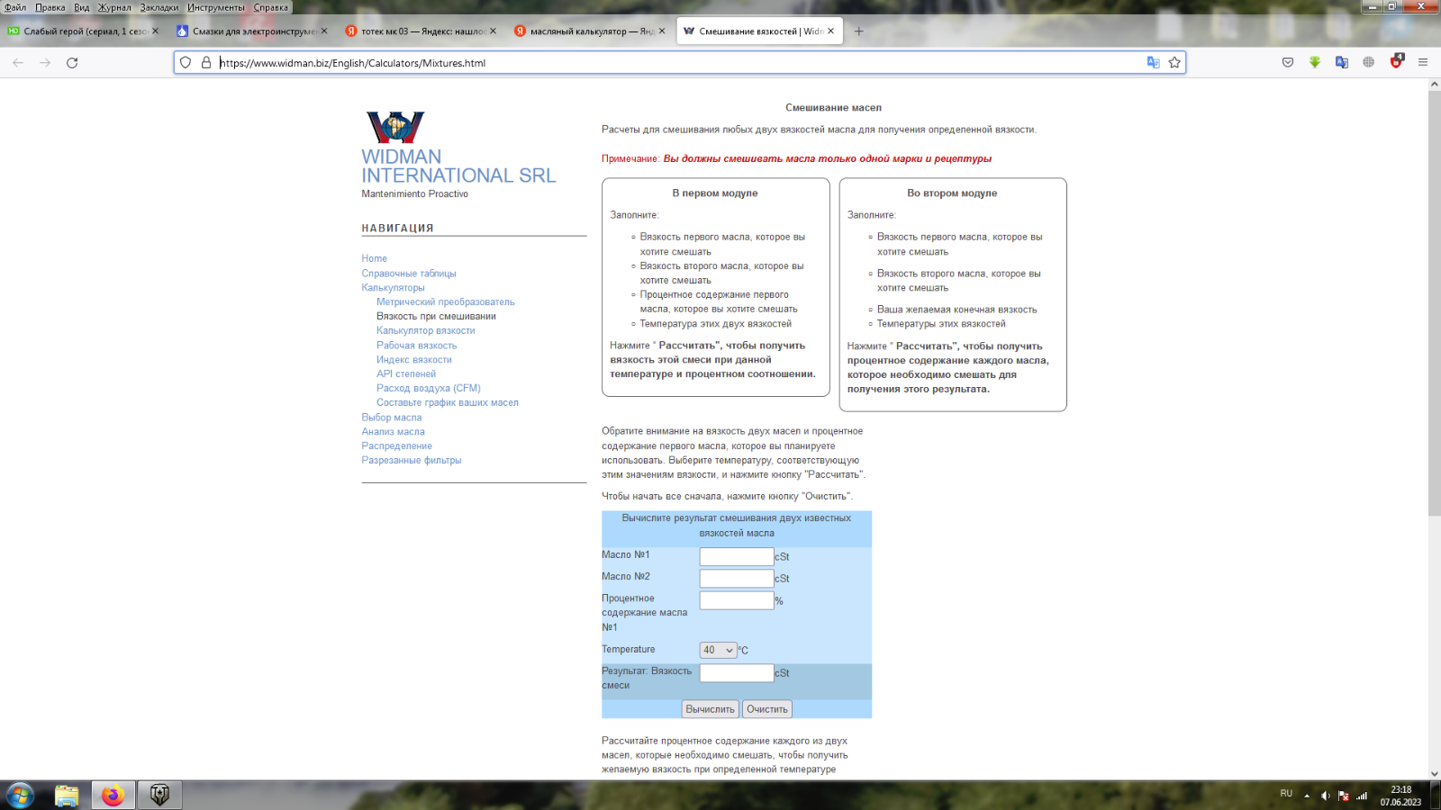

Андреас 1 108 Опубликовано: 7 июня 2023 Поделиться Опубликовано: 7 июня 2023 (изменено) 4 минуты назад, I Fixit сказал: Андреас - вот кто виновник моих бед оказывается . Ваша цитата с этой ветки выше касаемо Polyrex EM (в подшипники электромоторов). Вот из-за кого я встрял с этой смазкой так вы мой пост читали?? яж там подробно все описывал: пропорции ,вязкость, и состав компонентов- и ссылку на калькулятор публиковал. там все считается - за 2-3 минутки. из паспортов берете цифры и подставляете... я хз- как вы так могли ошибиться.... если нужно я ссылку на свой пост дам перечитаете- там все понятно и по пунктам расписано. Единственное по простому я в кубиках считал так проще.- я шприцом все отмерял. Исходя что у меня объем готовой смазки должно быть 30грам(кубиков) https://www.widman.biz/English/Calculators/Mixtures.html Изменено 7 июня 2023 пользователем Андреас Ссылка на сообщение
Андреас 1 108 Опубликовано: 7 июня 2023 Поделиться Опубликовано: 7 июня 2023 (изменено) 2 часа назад, I Fixit сказал: Андреас - вот кто виновник моих бед оказывается . Ваша цитата с этой ветки выше касаемо Polyrex EM (в подшипники электромоторов). Вот из-за кого я встрял с этой смазкой Как и писал выше- тему то заново перечитываю... Не вы один взяли полирекс.. Скрытый текст Я к слову человек жадный... Поэтому не стал мелочиться и набрал с запасом... Лучше иметь тубу смазки и неиспользовать, чем когда понадобиться 10грамм, а ее нет совсем . Даже когда она просто стоит в кладовочке- все равно радует глаз и доставляет эстетическое удовольствие!)) Но ничуть не жалею... примерно на все, -провсе 5500р потратился Изменено 7 июня 2023 пользователем Андреас Ссылка на сообщение

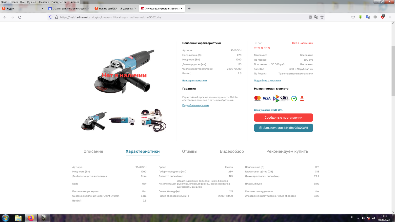

Андреас 1 108 Опубликовано: 8 июня 2023 Поделиться Опубликовано: 8 июня 2023 (изменено) 42 минуты назад, I Fixit сказал: Потому что она в Китае собрана. Я когда Макиты смотрел- все Китайской сборки были. Может закладывают что то не то... Вот редуктор Sparky Хорошо видно какое там все жирное. Не в комках смазки а именно в масле. (в живую оно еще аппетитнее смотрится. Как сиропом полито) вот ненадо.. не все.. Скрытый текст подчеркиваю: дешовые макиты собраны в китае как и айфоны!)) Моя макита Makita 9562CVH собрана в румынии и имела жолтую оригинальную смазку хоть и загустевшая чуток. П.С- я за 10 лет теперь поумнел: и не покупаю дешовые и маломощьные макиты без плавного пуска и регулировки оборотов... Мне , дешевле выгоднее: купить 1 раз и надолго, чем покупать дешовые и слабые и при этом ненадолго. Изменено 8 июня 2023 пользователем Андреас Ссылка на сообщение
I Fixit 189 Опубликовано: 8 июня 2023 Поделиться Опубликовано: 8 июня 2023 4 минуты назад, Андреас сказал: П.С- я за 10 лет теперь поумнел: и не покупаю дешовые и маломощьные макиты без плавного пуска и регулировки оборотов... мне дешевле купить 1 раз и надолго чем покупать дешовые и слабые и при этом ненадолго. Скрытый текст Ну у меня она оказывается в руках уже 15 лет. НЕ маломощная. Маломощная это 750Вт. У моей 1000Вт. Что касается регулировки оборотов- выбор в тот момент был осознанный. Регулировка оборотов в УШМ- не дает полноценной замены редукторной регулировки. Для примера- мне надо что то отполировать на низких оборотах. В УШМ это слабо реализовано. Я и в тот момент много у кого спрашивал. Должно быть реализовано редуктором. Тогда и мощность не теряется и инструмент не перегревается. Вот именно для этого и выпускаются всякие полирователи. Которые очень не дешевые и раньше были. Автосервисы именно их и приобретают а не этими встроенными игрушками пользуются. А вот "мягкий пуск" / "защита при заклинивании" - вот это действительно приятные вещи. Но если бы он мне нужен был для сервиса или для работы- взял бы по-дороже. А так- разовые работы (сегодня/через неделю/ через месяц)- вот этим и руководствовался. Что до самого бренда- так я не зеленую линейку приобретал а все таки синюю. Не моя же вина что эти пи в такой инструмент засунули такую крышку редуктора да еще и с таким полуоткрытым подшипником... Мне это откуда было знать . Я в целом на инструмент смотрел. 1 Ссылка на сообщение
Андреас 1 108 Опубликовано: 8 июня 2023 Поделиться Опубликовано: 8 июня 2023 (изменено) 22 минуты назад, I Fixit сказал: Скрыть содержимое Ну у меня она оказывается в руках уже 15 лет. НЕ маломощная. Маломощная это 750Вт. У моей 1000Вт. Что касается регулировки оборотов- выбор в тот момент был осознанный. Регулировка оборотов в УШМ- не дает полноценной замены редукторной регулировки. Для примера- мне надо что то отполировать на низких оборотах. В УШМ это слабо реализовано. Я и в тот момент много у кого спрашивал. Должно быть реализовано редуктором. Тогда и мощность не теряется и инструмент не перегревается. Вот именно для этого и выпускаются всякие полирователи. Которые очень не дешевые и раньше были. Автосервисы именно их и приобретают а не этими встроенными игрушками пользуются. А вот "мягкий пуск" / "защита при заклинивании" - вот это действительно приятные вещи. Но если бы он мне нужен был для сервиса или для работы- взял бы по-дороже. А так- разовые работы (сегодня/через неделю/ через месяц)- вот этим и руководствовался. Что до самого бренда- так я не зеленую линейку приобретал а все таки синюю. Не моя же вина что эти пи в такой инструмент засунули такую крышку редуктора да еще и с таким полуоткрытым подшипником... Мне это откуда было знать . Я в целом на инструмент смотрел. 1000 ватт это добро. Скрытый текст вот смотри "нафаршированная" макита на 1200-1400ватт на 125 круге до 2022года стоила в пределах 12000р. при этом ее бедные аналоги на теже 1200-1400ватт- стояли от 5000-7000р а всякий дешман 530вт и 720вт стоил от 2500р Если же ты болгарку в руки берешь не реже чем раз в неделю- то тебе уже есть смысл упираться и 1 раз переплатить и взять полный фаршь и переплатить 5000-7000р на производстве и в работе эти переплаты окупаеются за 1 месяц.- если не задень. Скрытый текст 720ват это минимальный порог комфорта в работе- но при этом она более удобная в обращении и легкая. Мне в 20 лет снабженец привез 520вт макиту- на слесарку... сразу конечно не подохла... но ею резать уголки 5мм и толще это уже садомазохизм до 3мм метал она худо бедно резала хоть и не быстро... но все что толще сдувалась ,грелась ,брыкалась и сам процесс затягивался очень долго- при том что нашь снабженец жлоб нам отрезные диски привозил по 2мм!((( и очень редко по 1.5мм В итоге чтоб хоть как то работать в комфорте покупал сам 1.0 и 1.2мм А если у вас в руках от киловата и выше то можно резать как в масло кругами и 2.5 и 3мм и толще. Изменено 8 июня 2023 пользователем Андреас Ссылка на сообщение

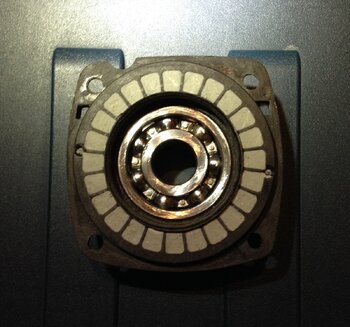

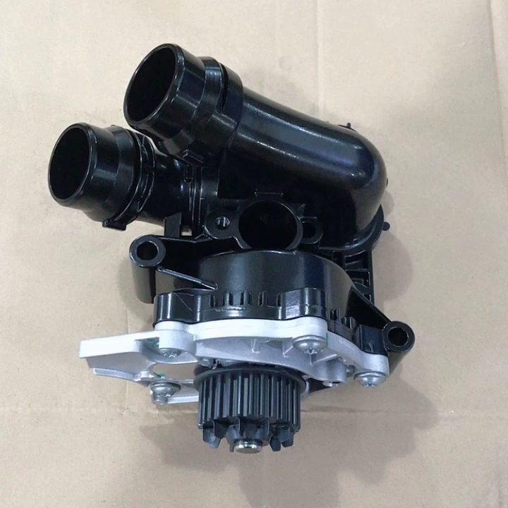

I Fixit 189 Опубликовано: 8 июня 2023 Поделиться Опубликовано: 8 июня 2023 Андреас Они плохо русских знают. То, что по их мнению не ремонтопригодно, и должно меняться целым узлом- на самом деле можно починить малой кровью Скрытый текст Начиная от данной темы с УШМ и заканчивая стиралками (выпускают паяные баки чтобы их меняли целиком или вообще новое покупали. Но наш народ не сдается и пилит их а после клеит ) Тот же редуктор с запаянным в него подшипником. Предполагается что он меняется целиком, по цене от 1800 за всю крышку. А у меня будет за 300 руб + стопорное колечко к нему ) На втором фото он уже ждет колечко+ подшипник. Я его уже вытаскивал и канавку над ним проточил под стопорное.+ по кругу сам пластик усилил. 1 Ссылка на сообщение
