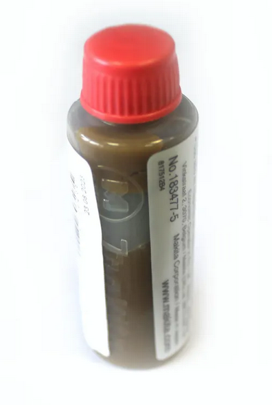

Vasek555 6 188 Опубликовано: 1 сентября 2024 Поделиться Опубликовано: 1 сентября 2024 https://makita-online.ru/products/183477-5/ Ссылка на сообщение

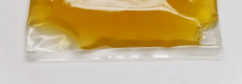

I Fixit 189 Опубликовано: 1 сентября 2024 Поделиться Опубликовано: 1 сентября 2024 7 часов назад, Vasek555 сказал: https://makita-online.ru/products/183477-5/ Vasek555 , эта смазка не только в поршень прописана по карте, но и во весь узел кроме сопряжения шестерен. Я такое не хочу в свой инструмент мазать. А та, вторая смазка для сопряжения шестерен- та у меня есть. И для шестерен она под сомнением. Потому как видел смазку от Kluber, для сопряжения шестерен, прописанную Metabo в свои перфораторы- вот та да, сильно липкая. Ее я видел. Потому и к второй смазке (для всего остального)- у меня большие вопросы. А если брать Bosch смазку для перфоратора (не для его шестерен)- та, по моему мнению, для самого поршня и его цилиндра сильно вязкая и густая. Она как конфитюр свежесваренный. Что в таком узле быть точно не должно. Потому и вопрос выше по смазке для бойка с цилиндром, потому как увидел смазку для пневмоцилиндров. И она прямо пипец как по внешнему виду туда подходит. НА фото ниже то что вы показали. И второе фото то что я нашел.Но ее тех. данные неизвестны. На Макиту кстати тех. данные тоже неизвестны. Они просто прописаны в карте смазок. Ссылка на сообщение
Vasek555 6 188 Опубликовано: 1 сентября 2024 Поделиться Опубликовано: 1 сентября 2024 1 минуту назад, I Fixit сказал: На Макиту кстати тех. данные тоже неизвестны. Были бы известны уже бы давно что-то подобрали. Ссылка на сообщение
I Fixit 189 Опубликовано: 1 сентября 2024 Поделиться Опубликовано: 1 сентября 2024 (изменено) 32 минуты назад, Vasek555 сказал: Были бы известны уже бы давно что-то подобрали. Ну там есть только одна строчка известная , но к данным инструментам не применима. Ни к пер-ру ни к УШМ. Ну и вдовесок. Что толку что например на Bosch на УШМ смазка известна. Подобрали? Там вязкость масла в 320! А все здесь пишут про 30-70 для этого узла. У Metabo кстати вязкость масла для УШМ 200! И что? Не работает что ли? Изменено 1 сентября 2024 пользователем I Fixit Ссылка на сообщение
