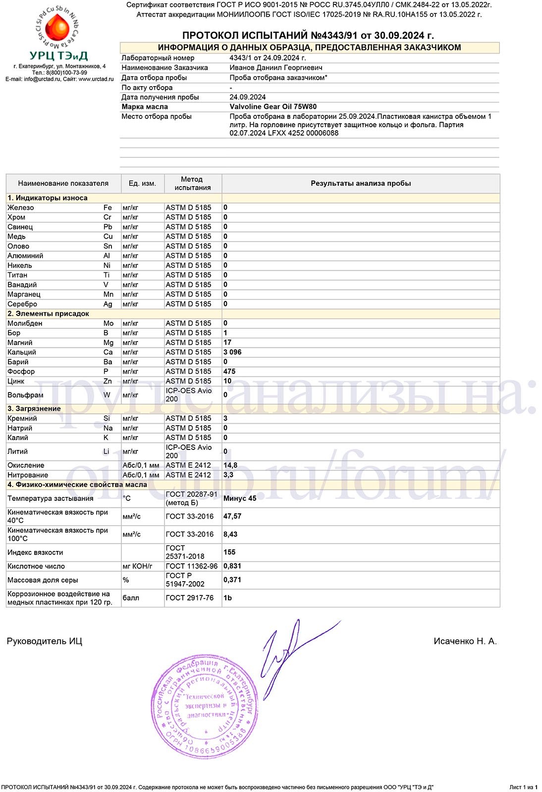

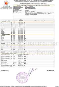

Leonwttf 4 Опубликовано: 22 ноября 2024 Поделиться Опубликовано: 22 ноября 2024 (изменено) Кстате валволина класс не 1a, а 1b. Это хуже или лучше? вот что фигандекс грит: Нельзя однозначно сказать, какой из вариантов коррозионного воздействия на медь (1-а или 1-b) лучше, так как это зависит от конкретных условий и требований к результату. 1-а означает лёгкое потускнение (светло-оранжевый цвет, почти такой же, как у свежеполированной пластинки). 1-b — тёмно-оранжевый цвет. 12 Согласно ГОСТ 32329-2013, если описание внешнего вида пластинки находится на границе между двумя соседними эталонами, пробе присваивают класс более сильного потускнения. 1 Таким образом, выбор между этими вариантами зависит от конкретных критериев оценки коррозионного воздействия на медь. вот на форуме нашел, делали анализ его. Изменено 22 ноября 2024 пользователем Leonwttf Ссылка на сообщение
SL1 5 116 Опубликовано: 22 ноября 2024 Поделиться Опубликовано: 22 ноября 2024 Leonwttf Это другое масло GL4, вам его не надо, вам надо Valvoline Gear Oil 75W-80 RPC GL5. Ссылка на сообщение
Leonwttf 4 Опубликовано: 22 ноября 2024 Поделиться Опубликовано: 22 ноября 2024 Точно, а я и не заметил. Посмотрел что банка такогоже цвета, ну и подумал что оно же Ссылка на сообщение

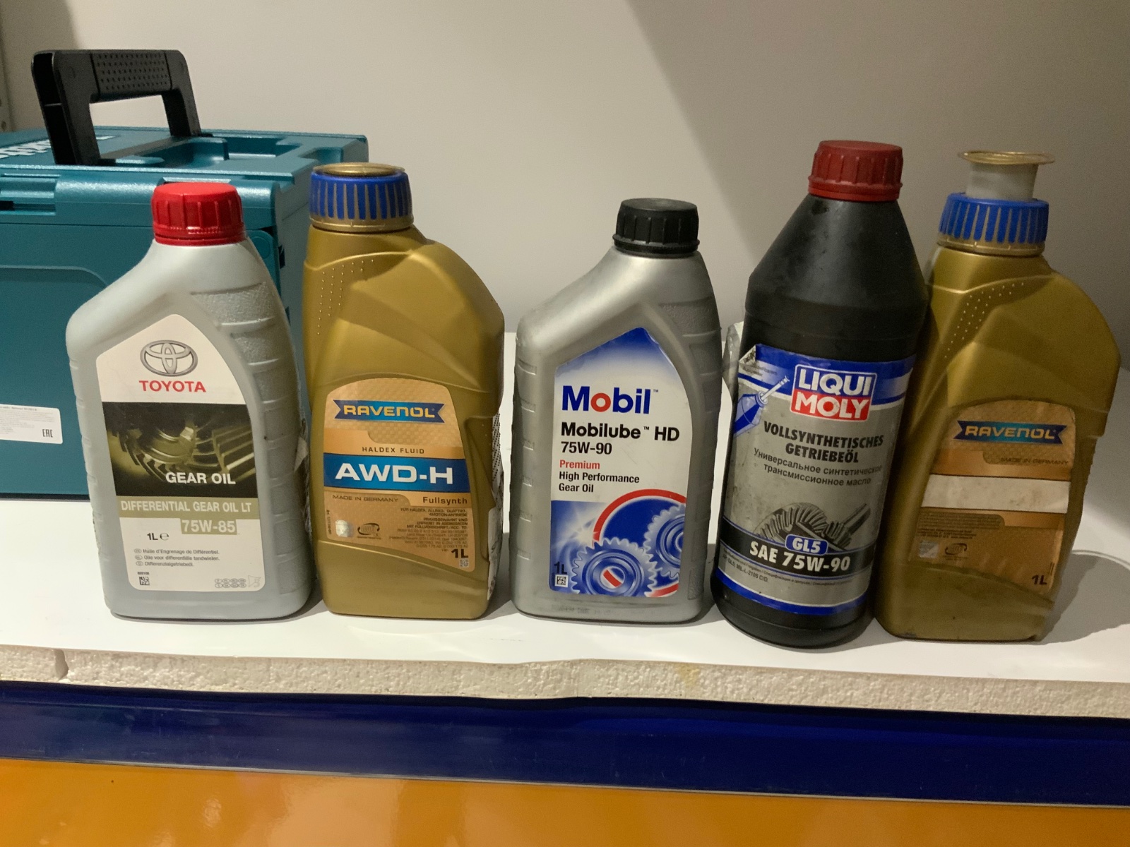

Leonwttf 4 Опубликовано: 22 ноября 2024 Поделиться Опубликовано: 22 ноября 2024 (изменено) Собрал, что есть у меня в доме, в гараже чтото еще было… может чтото из этого пойдет? Изменено 22 ноября 2024 пользователем Leonwttf Ссылка на сообщение

SL1 5 116 Опубликовано: 22 ноября 2024 Поделиться Опубликовано: 22 ноября 2024 Leonwttf Toyota Differential Gear Oil LT 75W-85 Ссылка на сообщение
SL1 5 116 Опубликовано: 22 ноября 2024 Поделиться Опубликовано: 22 ноября 2024 I Fixit Вопрос не в том, чтоб смыть масло с деталей, а в том, что в уплотнениях есть впитавшееся в них масло, но можно пробовать. Ссылка на сообщение
Leonwttf 4 Опубликовано: 22 ноября 2024 Поделиться Опубликовано: 22 ноября 2024 (изменено) Тогда тойотовское и забабахаю туды. Не будут увеличивать коллекцию свою я вот думаю там где по инструкции написано смазать маслом sae20 может тоже этой же трансмиссионкой? Или лучше все же масло? Если так, то sae30 пойдет? Оно просто тоже под рукой толи от косилки толи от снегоуборщика, не помню уже от чего чемпионовское. а впитавшееся может только разве что в фетровом уплотнении. А так максимально все отчистил, где ржавчина прошелся наждачкой мелкой. Короче создал максимально приближенный вид к новому. Ну такой я перфикционист, каюсь. Изменено 22 ноября 2024 пользователем Leonwttf Ссылка на сообщение
SL1 5 116 Опубликовано: 22 ноября 2024 Поделиться Опубликовано: 22 ноября 2024 1 минуту назад, Leonwttf сказал: я вот думаю там где по инструкции написано смазать маслом sae20 может тоже этой же трансмиссионкой? Да, им и мажьте все. 1 минуту назад, Leonwttf сказал: Или лучше все же масло? Если так, то sae30 пойдет? Оно просто тоже под рукой толи от косилки толи от снегоуборщика, не помню уже от чего чемпионовское. Моторкой не надо, бывают очень агрессивные к меди. Ссылка на сообщение
