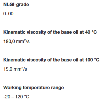

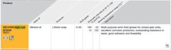

SL1 5 112 Опубликовано: 24 декабря 2024 Поделиться Опубликовано: 24 декабря 2024 (изменено) Как-то не обращал раньше внимания на смазку BECHEM High-Lub LT 0 EP. Между тем, в указаниях есть закрытые редуктора. Продается на ВБ. Единственное, что смущает, странно видеть смазку с пенетрацией 0/00 вязкостью 180 сст. в тубе. Похоже на ту самую смазку от известного производителя, которую все ищут. Изменено 24 декабря 2024 пользователем SL1 Ссылка на сообщение
I Fixit 188 Опубликовано: 24 декабря 2024 Поделиться Опубликовано: 24 декабря 2024 (изменено) 13 минут назад, SL1 сказал: Как-то не обращал раньше внимания на смазку BECHEM High-Lub LT 0 EP. Между тем, в указаниях есть закрытые редуктора. Продается на ВБ. Единственное, что смущает, странно видеть смазку с пенетрацией 0/00 вязкостью 180 сст. в тубе. Похоже на ту самую смазку от известного производителя, которую все ищут. Она там уже месяца как 4 в продаже. И здорово так отделяет масло. А такую как в файле ниже - не странно видеть, с еще большей вязкостью? Renolit-gfw-00-3343.de.ru.pdf Изменено 24 декабря 2024 пользователем I Fixit Ссылка на сообщение
SL1 5 112 Опубликовано: 24 декабря 2024 Поделиться Опубликовано: 24 декабря 2024 (изменено) I Fixit Она там вместе с остальным бехемом появилась, возможно, ранее 4-х месяцев, точно не скажу. То, что масло отделяет, это не беда. Не понятно, как ее в тубу фасуют в таком случае. У меня есть PC Peerless и Chevron Ultra Duty в нулевой пенетрации в тубах, так они масло вообще не отделяют, а остальное отделяющее или реально полужидкое у меня в тюбиках или в банке куплено. Изменено 24 декабря 2024 пользователем SL1 Ссылка на сообщение
I Fixit 188 Опубликовано: 24 декабря 2024 Поделиться Опубликовано: 24 декабря 2024 (изменено) 9 минут назад, SL1 сказал: То, что масло отделяет, это не беда. Для кого то беда (у кого редуктора писают) а у кого то и лужа смазки в редукторе никуда не вытекает. Консистенция у нее нолик (один). На два не тянет (визуально). Febi, зеленая, что вы мне ранее показывали (вроде от вас фото было)- та сильно жиже. С описания на GFW , что я в файле прикреплял выше- мне ее показывали из тюбика. Там маслоотделения не наблюдается. Изменено 24 декабря 2024 пользователем I Fixit 1 Ссылка на сообщение

I Fixit 188 Опубликовано: 24 декабря 2024 Поделиться Опубликовано: 24 декабря 2024 (изменено) 12 минут назад, SL1 сказал: I Fixit И ? Я это в даташите и так вижу. Про нолик - написал как оно на самом деле в живую выглядит. Т.к. есть с каким ноликом сравнить. Визуально и тактильно конечно же. Изменено 24 декабря 2024 пользователем I Fixit Ссылка на сообщение
SL1 5 112 Опубликовано: 24 декабря 2024 Поделиться Опубликовано: 24 декабря 2024 1 минуту назад, I Fixit сказал: Про нолик - написал как оно на самом деле в живую выглядит. Т.к. есть с каким ноликом сравнить. Визуально и тактильно конечно же. Да, нули они разные бывают. Это же проникновение конуса, может вообще не течь. Ссылка на сообщение
I Fixit 188 Опубликовано: 24 декабря 2024 Поделиться Опубликовано: 24 декабря 2024 18 минут назад, SL1 сказал: Да, нули они разные бывают. Это же проникновение конуса, может вообще не течь. Наверное не соглашусь. Все же 00 и уж тем более 000 более жидкие. Ссылка на сообщение
SanTix 740 Опубликовано: 29 декабря 2024 Поделиться Опубликовано: 29 декабря 2024 24.12.2024 в 17:29, I Fixit сказал: Наверное не соглашусь. Все же 00 и уж тем более 000 более жидкие. Стандарт совсем текучесть не регулирует, только глубину погружения конуса. Теоретически некоторая степень тиксотропности возможна и у 000 консистенции, что-то вроде полутекучего геля вместо жидкости. Строго-то говоря в противном случае и смысла бы не было в подобных смазках - жидкие масла чем хуже? 1 Ссылка на сообщение
