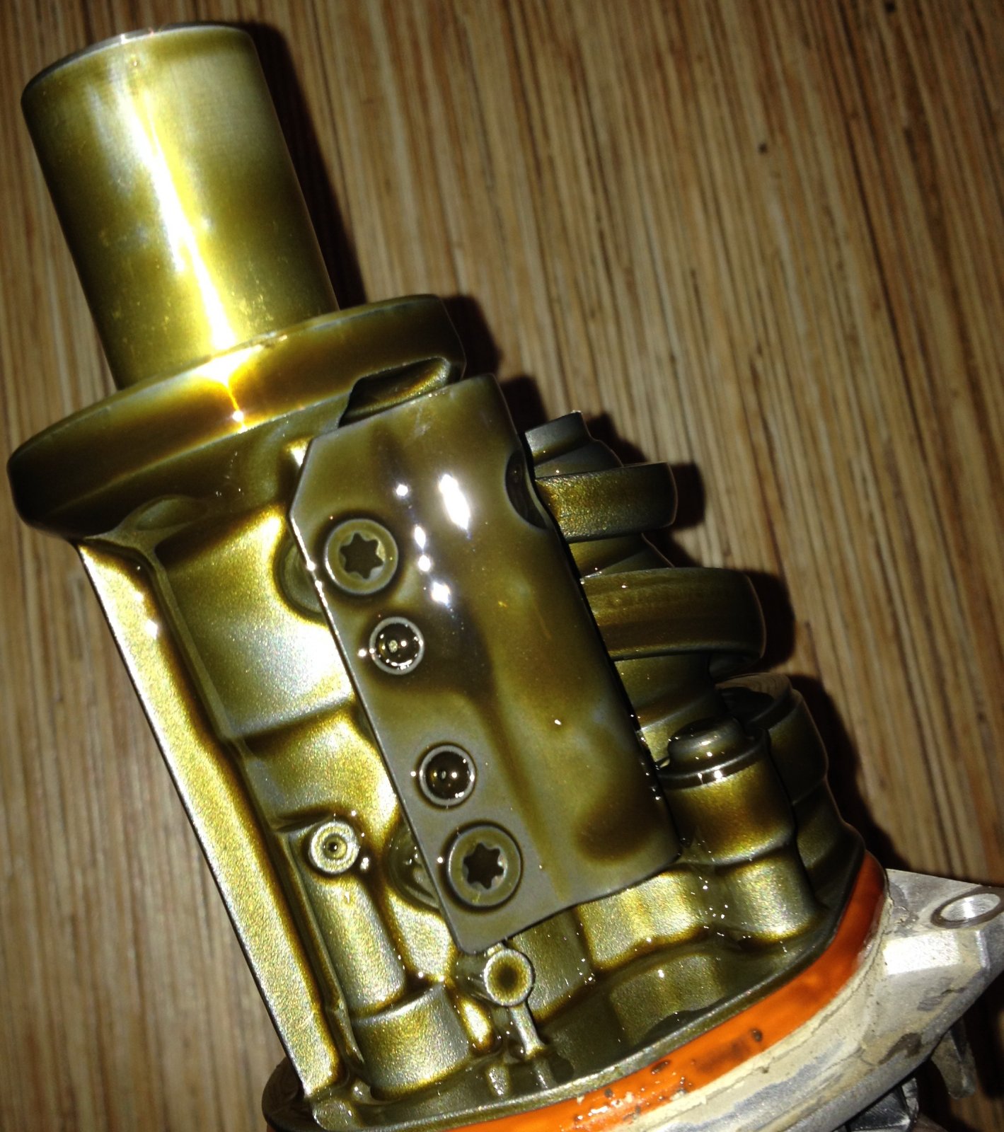

I Fixit 189 Опубликовано: 9 января Поделиться Опубликовано: 9 января 2 часа назад, SL1 сказал: у меня HR2470, он герметичный, из него ничего не вытекает. Ни у кого с завода она не вытекает. Да и это зависит от того как им работаешь. Скажем, если перф-м. сверлить потолок- то шансов что смазка потечет через подшипник якоря увеличивается (даже через закрытый). Тем более что уплотнители на них со временем все же имеют свойство стираться. А режим работы, когда сверлишь им много в таком положении, предполагает что он будет греться даже с заводской смазкой. А сама она размягчается от температуры. Потятное дело что это не постоянный режим его работы, и вы, наверное имеете ввиду обычный горизонтальный режим его работы. В таком положении возможно что и не потечет. Я вот это фото уже ранее показывал. Покажу еще раз. Редуктор перф. Bosch GSR2-28DFv немец. Он относительно не старый. Но его я уже перебирал по причине что на крыльчатке было масло вперемешку с пылью. Масло видимо через подшипник тянуло. Сама заводская смазка- вызывает больше вопросов. Основываясь на мануалы в котором Bosch прописывает смазку к нему- и держа эту смазку в руках- что то я ее там не наблюдаю от слова совсем. Вижу только как будто этот редуктор в масло окунули. Возможно оно так и есть. Редуктор вскрыл и закрыл. Ничего с ним делать не стал. Вижу что он скорее мокрый чем сухой. Ссылка на сообщение
