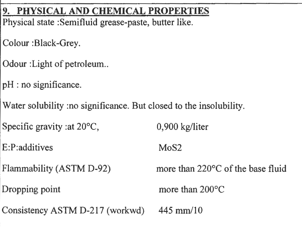

I Fixit 188 Опубликовано: 9 января Поделиться Опубликовано: 9 января (изменено) 30 минут назад, SL1 сказал: Мой отработал на 2-х ремонтах из состояния черновой отделки. Около 100 часов, ориентировочно. Перфоратор и прямое долото, в основном, потолок был, но мало. Жалею, что удалил оригинальную смазку. В оригинале в редукторе была молибденовая, как мягкое легкое сливочное масло смазка, масло не отделяла. Очень странно. По мануалу на HR2470 молибденовая идет только во внутрь поршня и внутри боек (тот на котором резиновое колечко). Остальная смазка в редукторе RB №00 но она желтая. молибден из поршня никак не могло размотать по всему редуктору. Вот и как рекомендациям производителя после этого верить... Это один момент. А второй- а как же молибденовая смазка вообще тогда работала в узле где есть пьяный подшипник? Да и другие подшипники тоже. Ведь в теме уже не раз здесь писали что молибден для подшипников плохо. Речь тогда шла о закладке молибденовой смазки в редуктор УШМ. Вот там на шестеренках ей бы наверное очень хорошо жилось. Но речь шла что там еще и подшипники стоят и им кабздец придет. И еще. А может такое быть что тот молибден что вы ранее выковыривали с бойка перф-ра- был как раз таки тот молибден что по карте смазок, а сама смазка в редукторе была просто черного цвета , потому что она по природе черная а не от молибдена? Как в той же Black Pearl ? Здесь в теме кто то разводил черную смазку (возможно ее вроде маслом Шеврон Дело). Изменено 9 января пользователем I Fixit Ссылка на сообщение

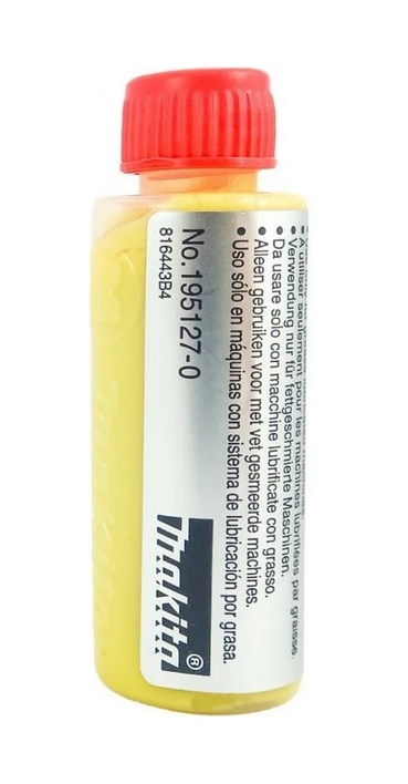

SL1 5 112 Опубликовано: 9 января Поделиться Опубликовано: 9 января 2 часа назад, I Fixit сказал: Ведь в теме уже не раз здесь писали что молибден для подшипников плохо. Там не только подшипники, но и шестерни, которым с ударами молибден полезен, да и подшипникам под ударными нагрузками тоже может помочь. Вообще, есть путаница с этими смазками. У меня в редукторе, по всем приметам, была молибденовая P-08361 которая точно идет в редуктор перфоратора. В поршне изначально была желтая смазка. Ссылка на сообщение

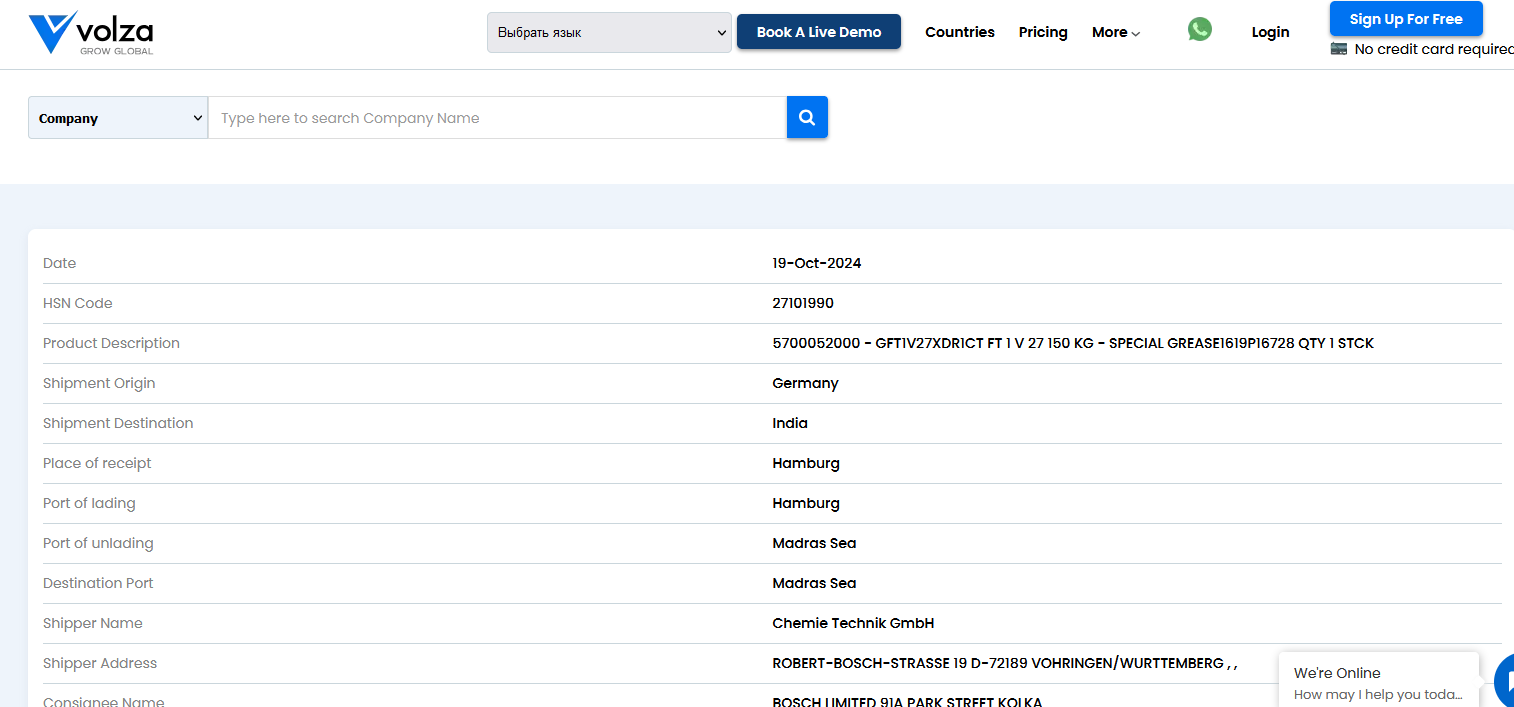

I Fixit 188 Опубликовано: 9 января Поделиться Опубликовано: 9 января (изменено) 1 час назад, SL1 сказал: Вообще, есть путаница с этими смазками. У меня в редукторе, по всем приметам, была молибденовая P-08361 которая точно идет в редуктор перфоратора. В поршне изначально была желтая смазка. Да, есть такое. Потому эту тему и мусолим до сих пор. Я так то не говорю что смазки нет. Мне нужна смазка с понятными характеристиками, чтобы каждый раз по 1500-2000 за новый тюбик не платить да и тактильно представляю как должна выглядеть. Я вижу Бошевскую смазку на видео у матеров , и когда ей мажут узлы перфоратора- я вижу какая она липкая и мягкая и структура однородная. Используют обычно из литровой банки. Артикул ее понятен. Внутри, по описанию FT1 V27. Так же выяснил что это артикул поставляемый Elkalub. Как и VP729 для УШМ. Вижу этот артикул в европейских закупках (поставках) бочками по 150кг! . Только вот загвоздочка- FT1 V27 на сайте Elkalub нет!. Другие артикулы есть. А этой нет. Следующий момент. То что я вижу на видео у мстеров- вижу ее и в поршень толкают из литровой банки и вижу какая мягкая. Ну а то что в тюбике под другим артикулом но с этим же содержимым- я скажу что не одно и то же. Да, она вязкая и супер липкая. И именно по этой причине считаю что боек в поршне просто загнется от нее. Или будет сильно греться. При такой частоте ударов нужно что то легкое. Я в поршень в теории могу конечно вкинуть и что то другое, и вряд ли оно когда то смешается с содержимым редуктором, но епрст- карта смазки показывает что все одним нужно мазать. Хотя уверен- для подшипников и шестерен она будет идеальна. Но для бойка с поршнем. как бы смазка есть, но она очень сильно напоминает мне VP729 от Elkalub. И тянется так же. Но у 729-й вязкость 320...подшипникам в перфораторе при его то скорости может и ничего, вот боек то ляжет там. Вот у Elkalub есть целый раздел для смазок инструментов. Но FT1 V27 там и не пахнет https://www.elkalub.com/applications/tools так же полазил по другим разделам. Может же где угодно оказаться- нет ее там. Собственно вот СДС прикладываю. Elkalub это. И в этом СДС еще и состав указан. ПО составу он так же на минералке с натриевым мылом как и VP729. Хоть с этим все ясно. Только вязкости не вижу. Продукт не архивный. В прошлом году вижу что большие поставки были. SDS FT 1 V 27.pdf Изменено 9 января пользователем I Fixit Ссылка на сообщение
