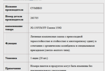

SL1 5 112 Опубликовано: 25 января Поделиться Опубликовано: 25 января (изменено) 12 часов назад, I Fixit сказал: Как она у вас могла не расслоиться- если мне здесь ее на форуме показывали (не знаю после какого срока хранения), но масло и у не разбавленной из горла выступало. yorker Какая там у Вас конкретно трансмиссионка была? Может в ней то и суть. Кстати, трансмиссионки, помимо хорошо смешивающихся эстеров, есть и на нафтенах и на полибутилене. 12 часов назад, I Fixit сказал: С органомолибденом есть Сумико YM (та что шрусовая), но она и без разбавления при хранении отделяет масло. Поэтому из гармошки весь воздух выдавил смазкой к горлу, чтобы меньше отделяло. Ее я теперь для смазки буров пристроил. Видимо на весь мой срок хватит ей пользоваться ) В моторной теме было, что Alpha's разливают (фасуют) в упаковку на разливочно-фасовочном заводе в Японии. Нет гарантии, что само содержимое упаковки сделано в Японии. Изменено 25 января пользователем SL1 Ссылка на сообщение

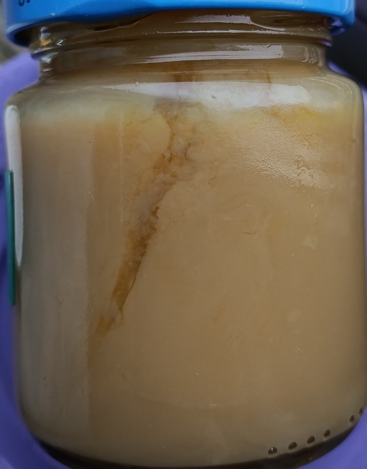

yorker 975 Опубликовано: 25 января Поделиться Опубликовано: 25 января (изменено) SL1 использовал я Zic G4 80w gl4, ГПН 80w-85 GL4, расслоение было только у чистых литиевых, с мос2 и без. Все остальные стабильно, только Shell S3 T220 "трещину" дал, но идемитсу нулевка также делает, поэтому вряд-ли это отбраковка. Почти все на даче зимует с переходом через ноль. Zic не воняет серой, поэтому больше понравился. На фото Shell T220, с 22 года валяется. Spoiler Изменено 25 января пользователем yorker 1 Ссылка на сообщение

I Fixit 188 Опубликовано: 25 января Поделиться Опубликовано: 25 января 2 часа назад, SL1 сказал: В моторной теме было, что Alpha's разливают (фасуют) в упаковку на разливочно-фасовочном заводе в Японии. Нет гарантии, что само содержимое упаковки сделано в Японии. Эту смазку уже мусолили в "пластичные смазки" или для шрус. 1 час назад, yorker сказал: спользовал я Zic G4 80w gl4, ГПН 80w-85 GL4, расслоение было только у чистых литиевых, с мос2 и без. Все остальные стабильно, только Shell S3 T220 "трещину" дал, но идемитсу нулевка также делает, поэтому вряд-ли это отбраковка. Почти все на даче зимует с переходом через ноль. Zic не воняет серой, поэтому больше понравился. На фото Shell T220, с 22 года валяется. Т.е. та красивая белая масса на редукторе перфоратора - Shell T220 разбавленная Zic G4 80w gl4 /все верно? Ссылка на сообщение

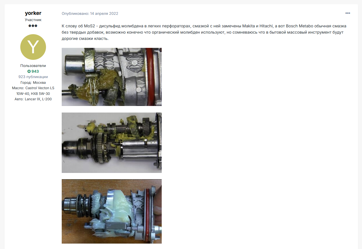

yorker 975 Опубликовано: 25 января Поделиться Опубликовано: 25 января (изменено) 2 hours ago, I Fixit said: Это метабо немецкий вроде, заводская смазка. Покопавшись в 22м году, нашел что Макита в дальнейшем отказалась от Mos2 в перфораторах легких: https://www.oil-club.ru/forum/topic/25918-smazki-dlja-jelektroinstrumentov/?do=findComment&comment=2220162 А это АЕГ тоже германской сборки старичок, там вообще 1-1.5 NLGI заложена с завода и много ее там. https://www.oil-club.ru/forum/topic/25918-smazki-dlja-jelektroinstrumentov/?do=findComment&comment=2221674 Изменено 25 января пользователем yorker Ссылка на сообщение
I Fixit 188 Опубликовано: 25 января Поделиться Опубликовано: 25 января 4 часа назад, yorker сказал: Там видно сильно потемневшие куски, это либо кальций выпал либо окисление. Самое интересное что ей я только плиту (пол) на балконе шлифовал. А мне она досталась новой. Но я эту смазку естественно оттуда удалил. Какая бы она жирненькая не была. Ни запах не нравится ни ее потемневший цвет, ни то, что под крышкой редуктора (на стыке) какие то побежалости. Возможно сам корпус у Sparky не алюминий как у Makita например а какой то другой сплав (как например у современных ст. машин, который от воды корродировать начинает). В общем выгреб все оттуда. 3 часа назад, SL1 сказал: В плане возможного не японского происхождения она не обсуждалась Мне в общем то без разницы. Помню что мусолили ее характеристики, с сайта Sumiko. Смазка то на вид г****. Может тот узел (ШРУС), куда он предназначалась - там она и нормально отработает, но в целом- ничего особенного не вижу в ней. Для смазки буров сгодится. Надеюсь сейчас не начнете говорить что в ней нет органомолибдена. yorker Вот, мне здесь уже фото по запросу показывали. В середине как раз та, что вы разбавили и у вас якобы ничего не отделяет. SanTix , вот на фото справа- я про нее спрашивал для поршня перфоратора Febi. Ссылка на сообщение
yorker 975 Опубликовано: 25 января Поделиться Опубликовано: 25 января (изменено) I Fixit По моему мы о разных смазках говорим, я имел виду ГПН Премиум EP2, литий комплексная полусинтетика, 2020 года, еще коричневого цвета. В 22м ее синей сделали. На моих фото еще Fuchs Duraplex EP2 разбавленный. Idemitsu dapnhe MP 0 сопливит сразу, и на фото тубы гармошки она. Изменено 25 января пользователем yorker 1 Ссылка на сообщение
I Fixit 188 Опубликовано: 25 января Поделиться Опубликовано: 25 января 23 минуты назад, yorker сказал: Это метабо немецкий вроде, заводская смазка. Как MEtabo то... У Metabo я знаю и артикул смазки и что там внутри и как выглядит. Она желтенькая там (бледно желтая). Зачем спрашивается вы фото показывали это ранее в посте про свои миксы? Вот ваш микс на фото. И я подумал что это вы ее в перф намазали на фото нижнем А вот на последнем фото- редуктор тот что посередине- вот эта смазка похожа на родную Метабо. Ссылка на сообщение
