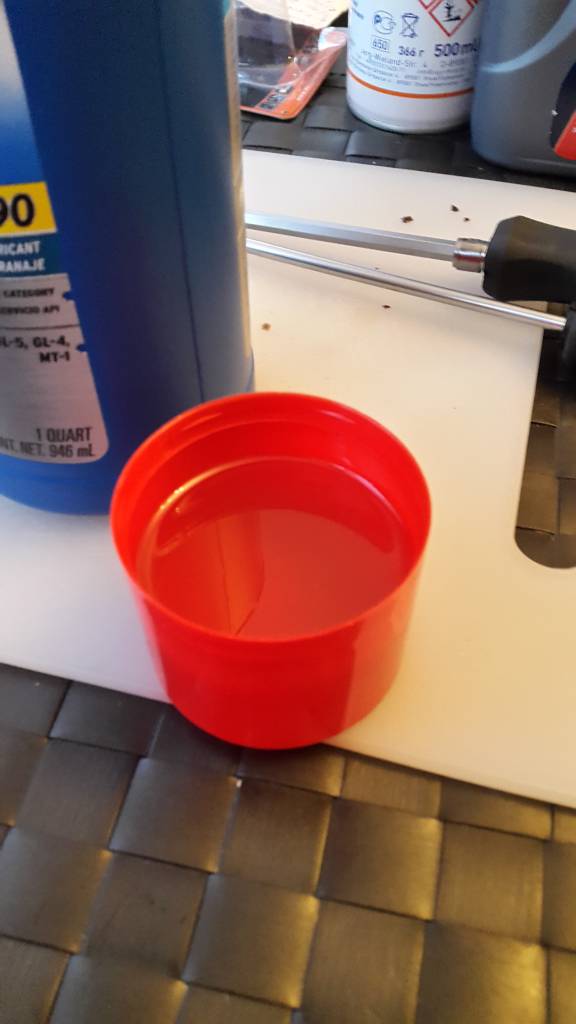

Dolgoper 93 Опубликовано: 25 июня 2017 Поделиться Опубликовано: 25 июня 2017 пару фото готового набора, внутри шприца смазка с маслом смешивается плохо, нужна емкость - шприцем отмерил и в нее , и потом туда сюда позасасывал несколько раз и ложкой перемешал и готово . цена вопроса около 600 руб за кило итоговой смазки . против 1200 руб за 225 грамм тюбика 1.615.430.001 Bosch и 2400 руб за 200 грамм Bosch 1 615 430 002. у меня получились их заменители. т.е. за 600 руб перф можно перемазать раз 10 для 2-28 :) этого количества хватит на всю его жизнь и еще и буры мазать им можно :) Ссылка на сообщение
SL1 5 146 Опубликовано: 26 июня 2017 Поделиться Опубликовано: 26 июня 2017 Наверное, хороший комплект, т.к. по Delo Gear ESI пишут, что у него отличная совместимость практически с любыми другими трансмиссионными маслами, спецификация GL4/GL5 и 75 фунтов Тимкена! Не должно быть проблем с разведением смазки и падения характеристик. Только Delo Gear ESI не очень распространенное. У нас премиальные продукты для трейлеров и тяжелых грузовиков не в ходу. Ссылка на сообщение
Dolgoper 93 Опубликовано: 26 июня 2017 Поделиться Опубликовано: 26 июня 2017 Проблем с разведением нет я в начале все в шприц набрал и его тряс, но смазка прилиплак стенке и не смешивалась. Пару раз выдавил все в емкость и засасал обратно так рпзмешалось с полпинка. Все есть в автодоке Ссылка на сообщение
