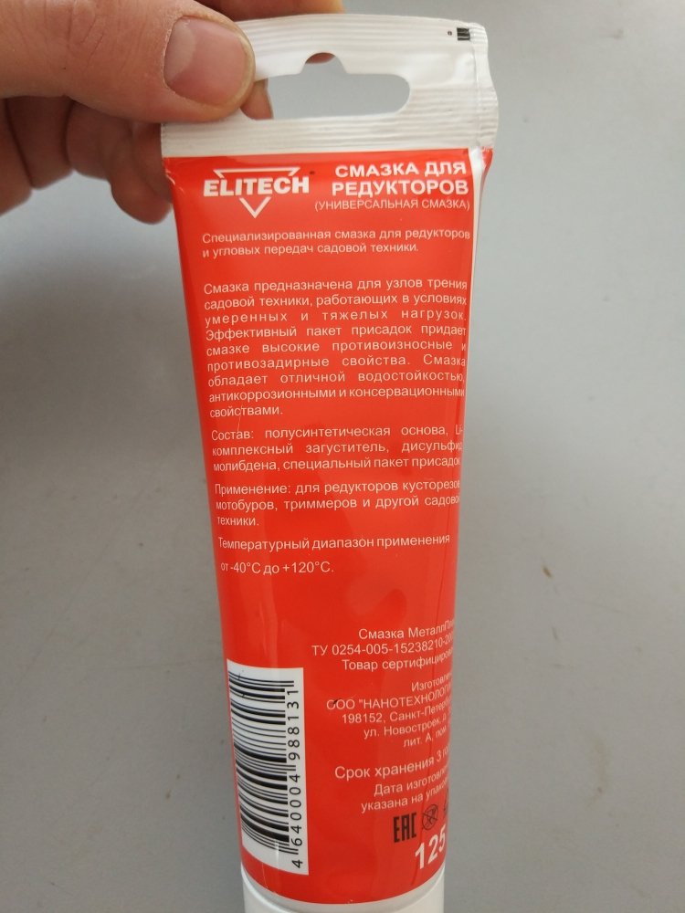

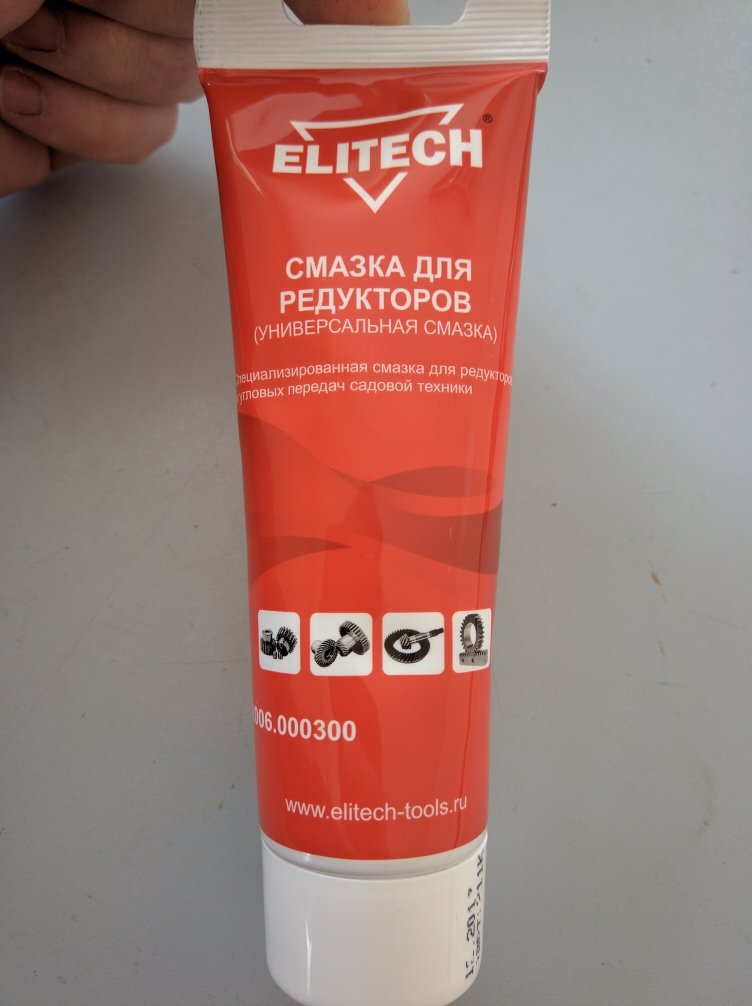

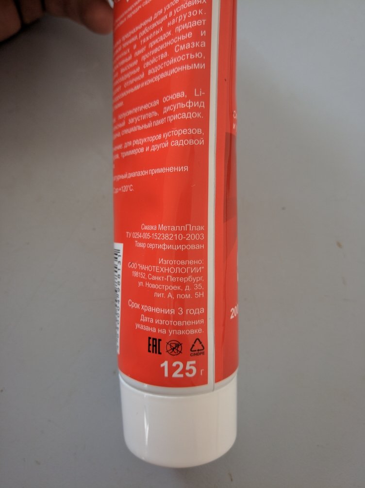

Fild12 132 Опубликовано: 25 марта 2018 Поделиться Опубликовано: 25 марта 2018 (изменено) On 20.03.2018 at 9:43 PM, Fild12 said: Выбираю универсальную и недорогую смазку для двух ушм(125 и 150 мм) и двух триммеров(бензо и электро). Пока 3 варианта: НАНОТЕК Т-ЕР00/000 МеталлПлак Электра 600г, интенс.нагрузки, полужидкая (Специализированная полусинтетическая полужидкая смазка с ЕР-комплексом для электромашин промышленного и бытового назначения. Смазка предназначена для обслуживания инструмента работающего в условиях тяжелых нагрузок. Применяется при обслуживании редукторов, подшипников, шлицевых соединений, ударных механизмов перфораторов и т.п. в том случае, когда смазываемый узел герметичен и отсутствует возможность вытекания смазки во время работы или в нерабочее время и рекомендуется применение смазок категории NLGI 00 или 000. Температурным диапазоном применения от -45°С до +120°С, кратковременно до +140°С.) НАНОТЕК Т-ЕР1 МеталлПлак Электра 600г, интенсивные нагрузки, мягкая (Специализированная полусинтетическая полужидкая (мягкая) смазка с ЕР-комплексом для электромашин промышленного и бытового назначения. Смазка предназначена для обслуживания инструмента работающего в условиях тяжелых нагрузок. Применяется при обслуживании редукторов, подшипников и шлицевых соединений и т.п. в том случае, когда смазываемый узел герметичен и отсутствует возможность вытекания смазки во время работы или в нерабочее время и рекомендуется применение смазок категории NLGI 1. Температурным диапазоном применения от -40°С до +120°С, кратковременно до +140°С.) По сайту обе с дисульфидом молибдена. Либо CHAMPION EP-0 (Смазка универсальная минеральная EP-0 CHAMPION 952815 подходит для редукторных передач, звездочек шин, валов и различного подобного инструмента, работающего при высоких температурах и сильных нагрузках. Эффективно предотвращает коррозию и преждевременный износ деталей за счет понижения потерь на трение.Масса 250 гр) Чемпион 250 грамм - 225 р, Нанотек ЕР1 600 грамм - 189 р, ЕР00 - 265 р. Прочитал инструкцию к своему бензотриммеру(Elitech). Для всей линейки производитель рекомендует фирменную смазку ELITECH 2006.000300. Информации по ней не нашел. Но на сайте ВИ, в раздели обсуждения, данную смазку допускают в триммеры, сабельные пилы,перфораторы и шуруповерты, но не рекомендуют для УШМ. В итоге заказал маленькую упаковку чемпиона(в УШМ) и этот элитеч(в триммер).(Просьба не пинать, всем спасибо за советы, но брендовую смазку куплю позже, к брендовому инструменту, а своих китайцев пока баловать не буду.) Изменено 25 марта 2018 пользователем Fild12 Ссылка на сообщение

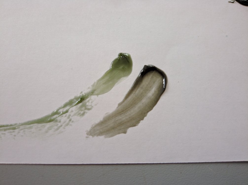

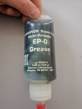

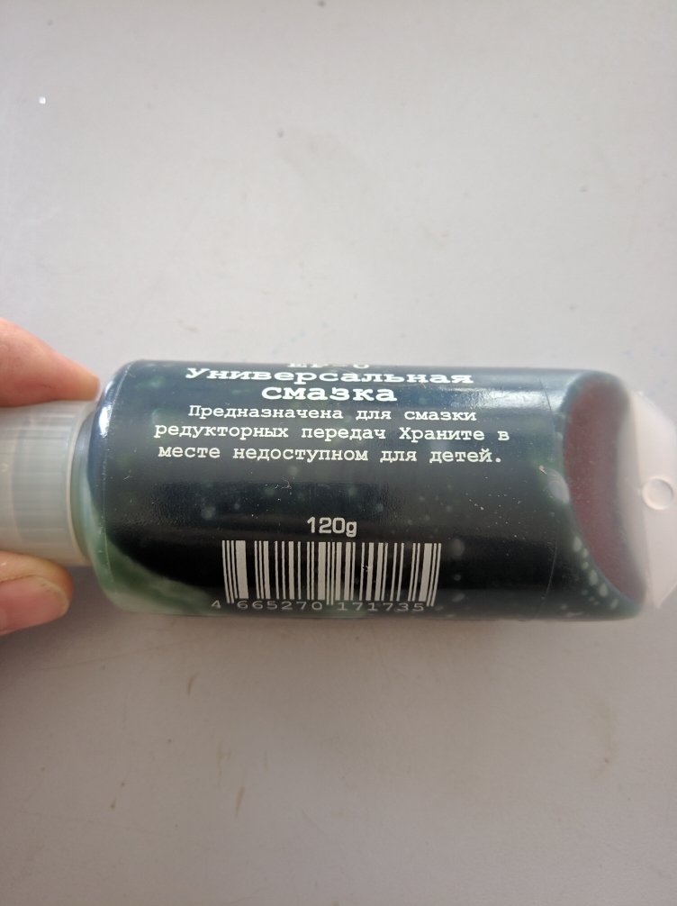

Fild12 132 Опубликовано: 25 марта 2018 Поделиться Опубликовано: 25 марта 2018 Из интересного. Элитеч произведен тем же ООО "Нанотехнологии" что и смазка Нанотек металплак, и похоже является её полной копией. Чемпион тоже имеет Российский штрих-код, и видимо у нас производится. Кем - из маркировки не понятно. Тыканье пальцем в смазку показало, что Чемпион более "жидкий". Рискну предположить, что если Чемпион EP-0, то Элитеч EP-1(но по этому вопросу попробую проконсультироваться у производителя смазки.) В Элитече есть темные вкрапления, возможно упоминаемый на упаковке(и на сайте) дисульфид молибдена. Чемпион чист как слеза. Ссылка на сообщение

Dolgoper 93 Опубликовано: 25 марта 2018 Поделиться Опубликовано: 25 марта 2018 Элитеч в мазке имеет явные включения :) стремновато все это Ссылка на сообщение
