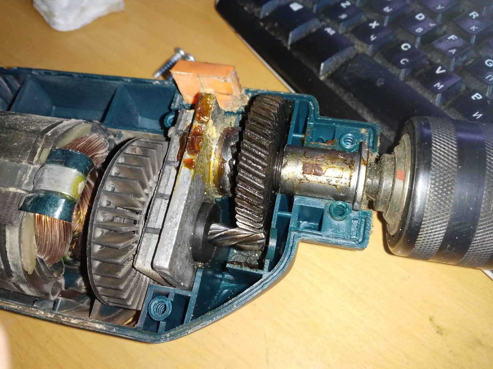

D'AVerk 642 Опубликовано: 8 ноября 2018 Поделиться Опубликовано: 8 ноября 2018 Что и чем тут можно смазать? Напрягает износ медного коллектора, при том что родные щетки не сточились и на половину Причина разьора - прказалось что стал натужнее работать. Ну и патрон стал подклинивать чуток на зажим. Ссылка на сообщение
D'AVerk 642 Опубликовано: 8 ноября 2018 Поделиться Опубликовано: 8 ноября 2018 Ну и верещит со стороны подшипника, но почему то только в одну сторону Ссылка на сообщение
