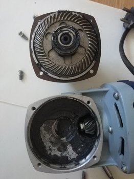

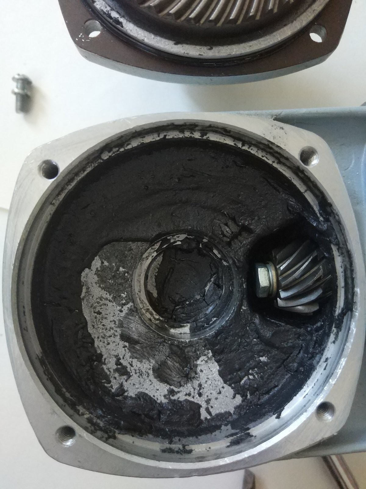

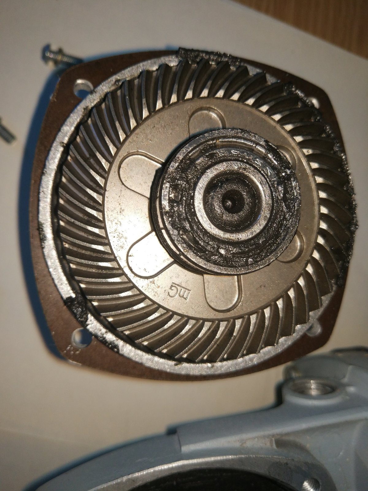

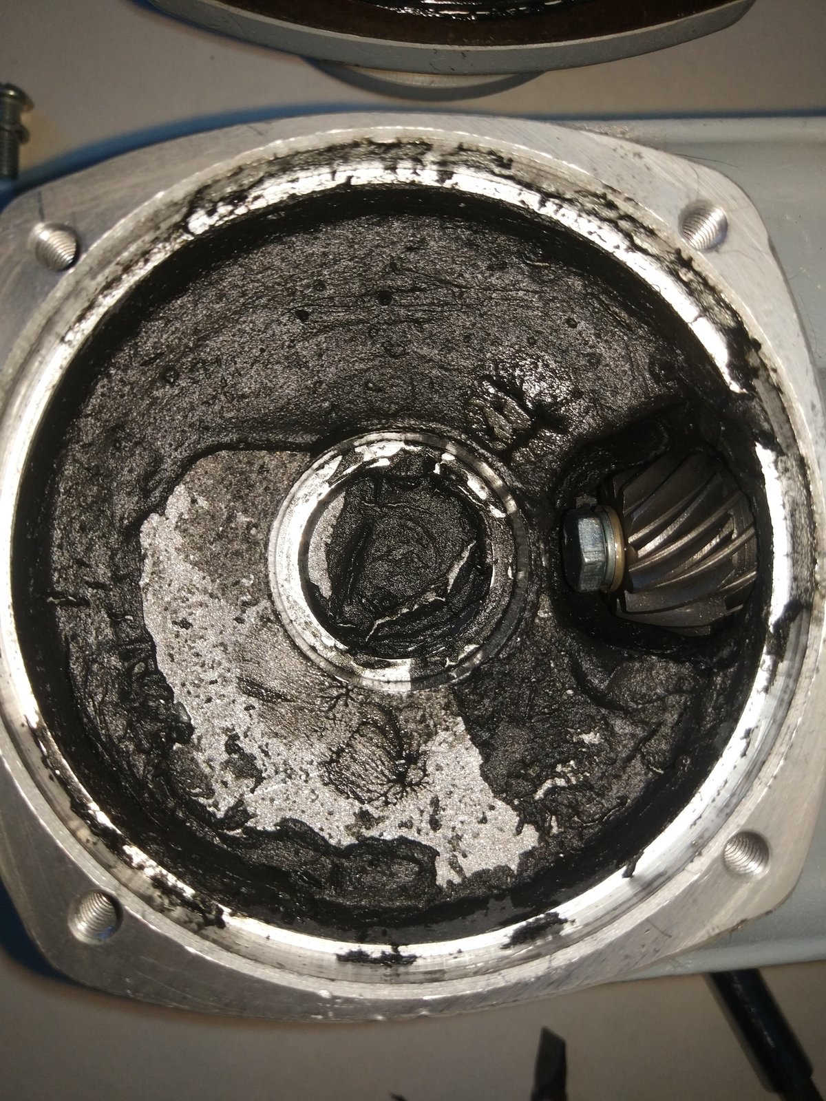

LoneWolf_SPb 144 Опубликовано: 23 июня 2019 Поделиться Опубликовано: 23 июня 2019 Лепсе МШУ-2.0-230. Была куплена 10 лет назад, после чего проработала 1 раз 2 минуты и легла на полку. Причина простая - поработал ей старший сын в мое отсутствие, после чего из всего комплекта остались гайка, кожух и ручка. Решил восстановить комплект, заказал на заводе оригинальные фланец, шайбу и ключи. Сегодня ради любопытства снял редуктор для ревизии смазки. Увиденное просто убило. Хорошо, что не пустил её в работу до вскрытия. 1 Ссылка на сообщение
verlube 806 Опубликовано: 23 июня 2019 Поделиться Опубликовано: 23 июня 2019 (изменено) 10 лет это много. Я думаю и смазку закладывали другую, и конструктив отличался. Для железа не для профиспользования - 10 лет это бесконечность, да и для другого железа тоже, кроме военного (с регламентом и бережным отношением). Изменено 23 июня 2019 пользователем verlube 1 Ссылка на сообщение
LoneWolf_SPb 144 Опубликовано: 23 июня 2019 Поделиться Опубликовано: 23 июня 2019 2 часа назад, verlube сказал: 10 лет это много. Я думаю и смазку закладывали другую, и конструктив отличался. Для железа не для профиспользования - 10 лет это бесконечность, да и для другого железа тоже, кроме военного (с регламентом и бережным отношением). Лепсе до сих пор делает эти же болгарки безо всяких изменений. Считаются профессиональными. Впечатлила не сколько сама смазка, сколько ее мизерное количество. Видно, что местами она даже не касалась корпуса и шестерён. Ссылка на сообщение
